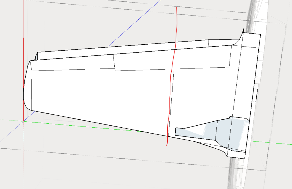

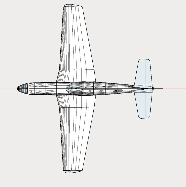

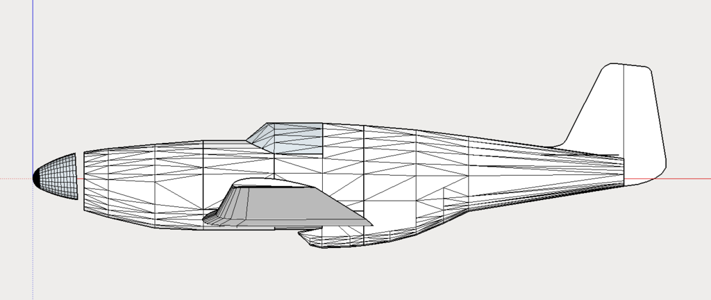

Taki tylko mały, nieśmiały update
Na razie chce go rozrysować a potem przemyślę, czy chce go robić w2m , czy jednak mniejszego.

Przemysł dwa, trzy razy napęd elektryczny do 2 m pianeczki swoje może już kosztować ale niekoniecznie ? przy tylu modelach które posiadasz raczej masz duże zaplecze, i będziesz mógł coś skompletować pod Mustanga.
Ogień na tłoki i trzymam kciuki za dalsze postępy ?

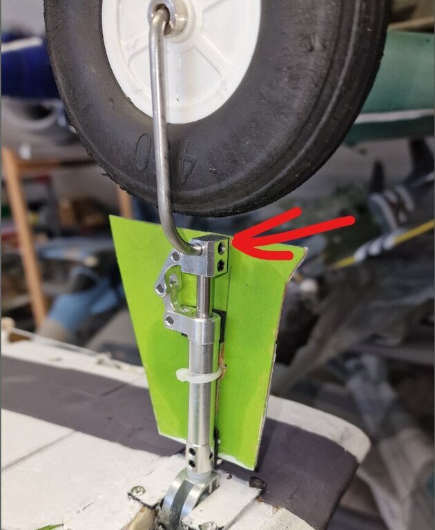

2 hours ago, robertus said:

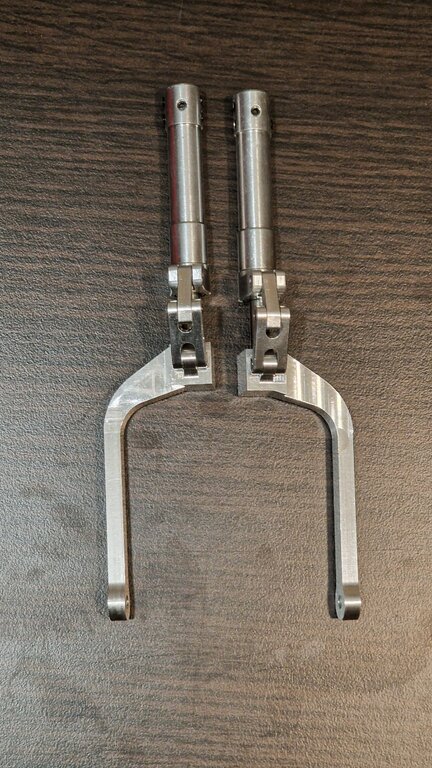

Pytanie, jak w tym podwoziu jest napisane, że obsługuje wagę do lotu 3,5kg to chodzi o cały model, czyli trzy podpory, czy, że jedno serwo ma momentu 3,5kg
https://pl.aliexpress.com/item/1005001963297176.html
Szukam jakiegoś podwozia do modelu wagi 2,5-3kg do lotu.
Masz w opisie: "Support Flight Weight: 3.5kg"
Czyli masa startowa modelu do 3.5kg.
Moment jest opisany tu: "Torque: 2.5kg-cm"
Pytanie, czy ja nie powinienem mieć już jakiejś płytki dystrybucji mocy? Podwozie chowane, lotki, klapy, ster wysokości, ster kierunku.
Serwa Corona CS238MG prąd wg opisu 400mA

Wypukłą kabinę zrobię na waku.
Amerykańską mu daj osłonę - będzie szybszy o 4 MPH ?.
B nie D. Najwcześniejszą. Kratkową. Kroplowe D były wolniejsze.
Żart to był. Horbaczewski miał w P-51 Malcolm Hooda. Wszystko jak należy jest.
Rób dalej, dobrze idzie, wydaje się że z wagą OK, aczkolwiek nigdy nie ważyłem samego ogona :)
Jak zrobisz naprawdę lekko, to i 6s możliwe :)
Ale jeśli klamka keszcze nie zapadła to optowałbym za wersją D, czyli kroplową kabiną, jak dla mnie kształt rasowego myśliwca :)

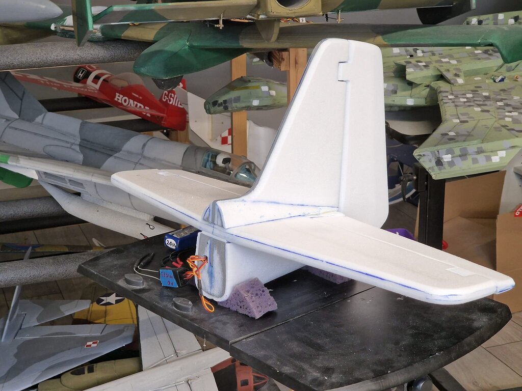

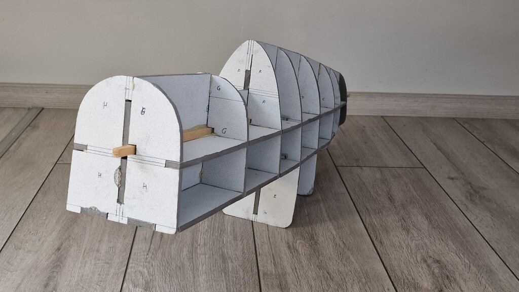

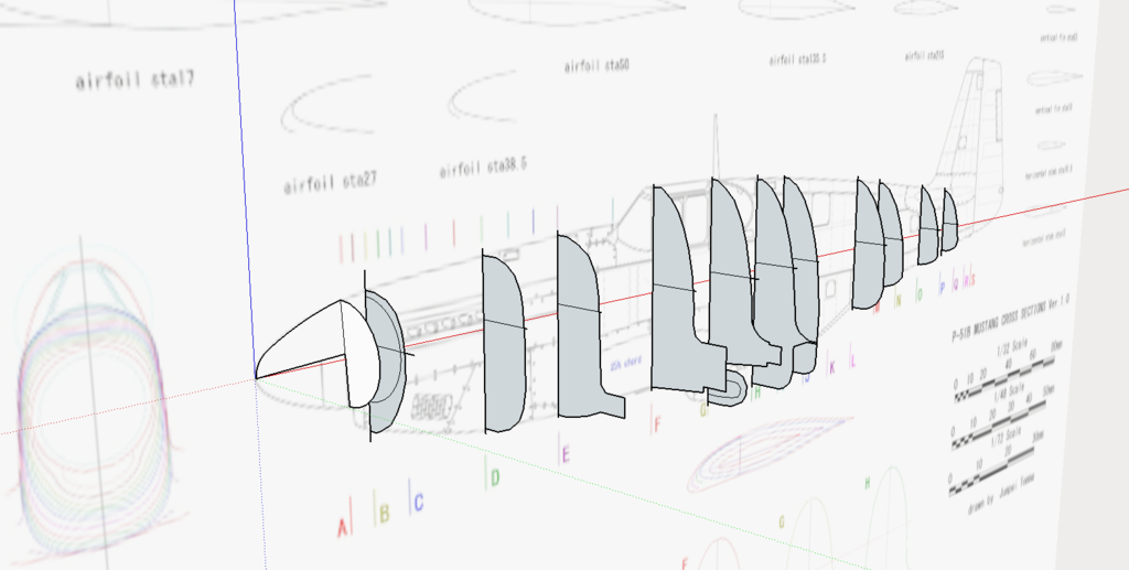

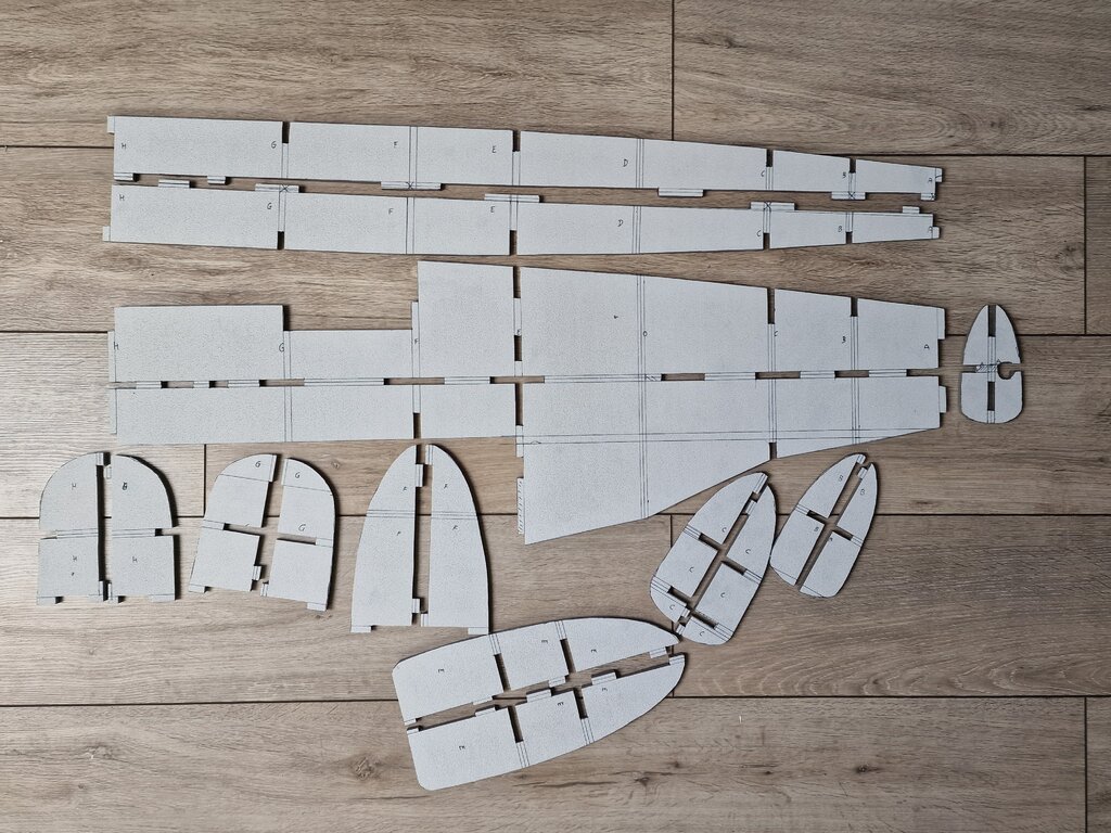

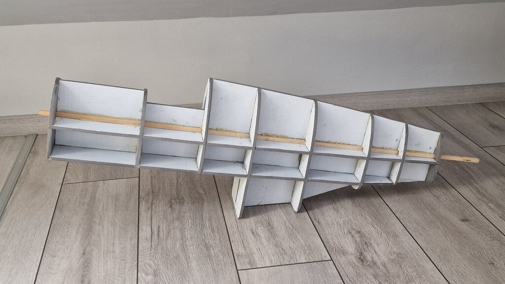

Jak to ktoś napisał na facebooku, zaczynam od d...y strony , no tak. To jedziemy dalej. Rozrysowałem dalszą część kadłuba i coś powycinałem. Na razie takie puzelki i tylko tyle bo mi się climapor skończył ?

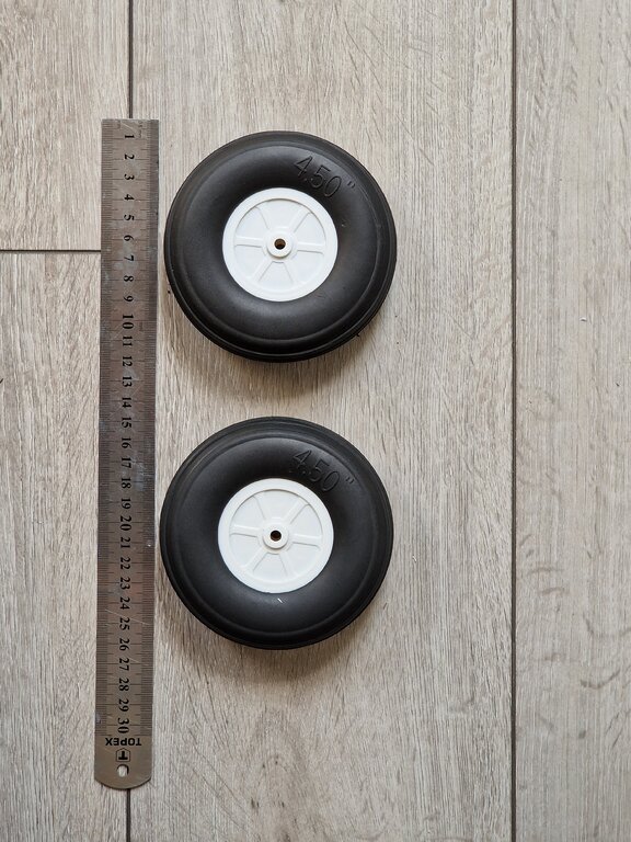

Przyszły też koła, gigantyczne.
Zastanawiam się jak i czym to jeszcze wzmocnić. Poszycie będzie tez z climaporu, czyli tak jakby skorupowe.
Myślę o listewce wzdłuż 8x8mm, w osi, trochę do wzmocnienia i trochę do pilnowania prostego kadłuba. Plus po obwodzie pod poszyciem pare listewek lub węgielków.
