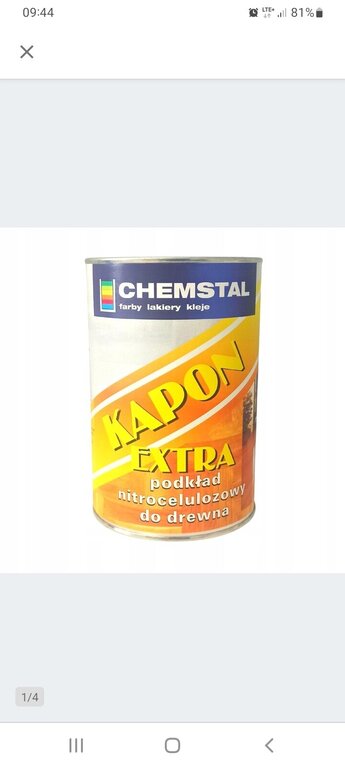

Grześku   ,  ja do  przyklejania, i impregnowania  tej  tkaniny  poliestrowej  używam  Caponu . Tkanina  napręża się   nie  wichrując
konstrukcji . Pomagam sobie przy tym  delikatnie  podgrzewając tkaninę  opalarką.

A co z japonką?Dajesz czy wogole rezygnujesz?Lucjan a masz moze w swoich relacjach jakieś filmy fotki z wykonywania oklejania?Czy to taki kapon?
2 godziny temu, Grzesiek napisał:
japonka pod spód
jeżeli  chcesz dać japonke to tylko pod spód. Ta metoda znakomicie ułatwia pokrywanie szyfonem , pokrycie  jest bardzo odporne na wszelkiego typu "urazy" no ale niestety  waga  rośnie..
Jeęli nie stosuje japonki  jako wstęne krycie to robie to w następujący sposób.. Wszystkie powierzchnie do których ma być  przylejony szyfon pokrywam  rozcieńczonym AK20. Najpierw oklejam dolna powierzchnię płata. Przycinam bryt szyfonu, tnę  nożem "OLFA" okrągłym. Przyklejam najpierw do nasadowego żebra płata  no i dalej po kolei tak jak japonką. Używam  Caponu, takiego jak na foto.Pieknie się naciąga, można pomóc sobie tak jak napisał Lucjan , suszarką  lub opalarką.Górna powierzchnia płata podobnie.

I to są super merytoryczne informacje.Bardzo dziękuję Jacku.A czy ten Ak 20 konieczny czy można zastąpić celonem lub kaponem?

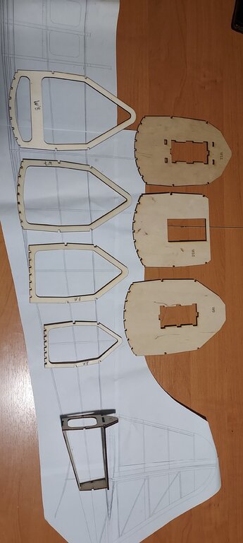

15 godzin temu, Grzesiek napisał:
Trzy pierwsze wręgi sklejka topolowa.....
Gzegorz, jezeli wolno mi cos zasugerować...zrób te pierwsze trzy wręgi z uczciwej  sklejki lotniczej  a nie z takiego próchna..tam są  kluczowe węzły kadłuba..
Domek silnika również, klej  Epo   a nie PVA
Masz Jacku oczywiscie racje ze tak by było najlepiej,ale nie mam sklejki lotniczej 3mm to raz a 2 z cięciem laserem sklejki lotniczej jest problem.Postaram się to rozwiazać w inny sposob ale to w trakcie montażu
