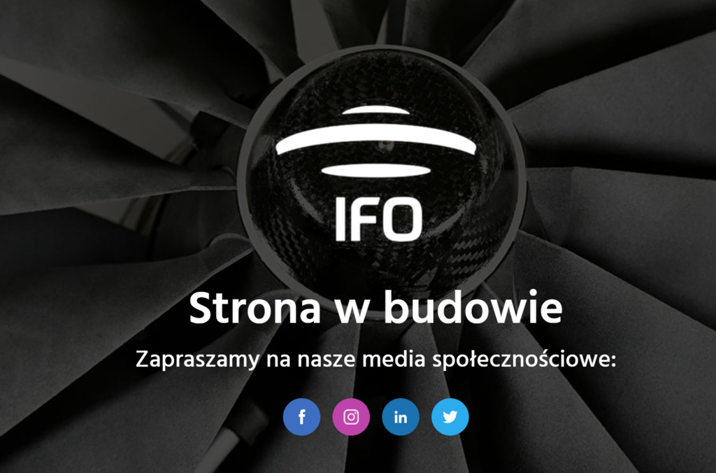

robertus Opublikowano 6 Marca 2023 Opublikowano 6 Marca 2023 tutaj piszą, że prace nad dronem trwają od 20 lat https://www.swiatdronow.pl/ifo-dron-latajacy-spodek-polskiej-produkcji , ale strona na fejsbooku jest od roku a tu na webie ciągle w budowie. Nie wygląda to przekonująco, ale może się mylę.
