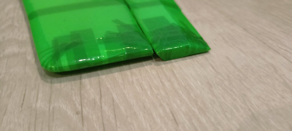

Fiflet Opublikowano 26 Września 2023 Autor Opublikowano 26 Września 2023 Dzięki za miłe słowa? Ciąg dalszy relacji, do tego modelu wybrałem profil KFm-4. Testuję też klejenie klejem na gorąco. Takie skrzydło jak na zdjęciach poniżej waży 117g.
robertus Opublikowano 26 Września 2023 Opublikowano 26 Września 2023 Nie klej klejem na gorąco. Jak już to tylko żeby coś przyłapać. W słońcu model zacznie się rozklejać.
Fiflet Opublikowano 26 Września 2023 Autor Opublikowano 26 Września 2023 O tym nie pomyślałem, narazie skleiłem tak tylko skrzydło. Model planuje pokryć taśmą pakową. Myślę że po oklejeniu nie powinno być tragedii, taśma zawsze coś przytrzyma.

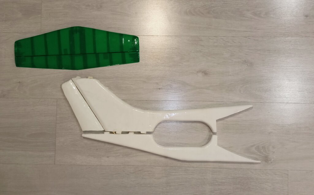

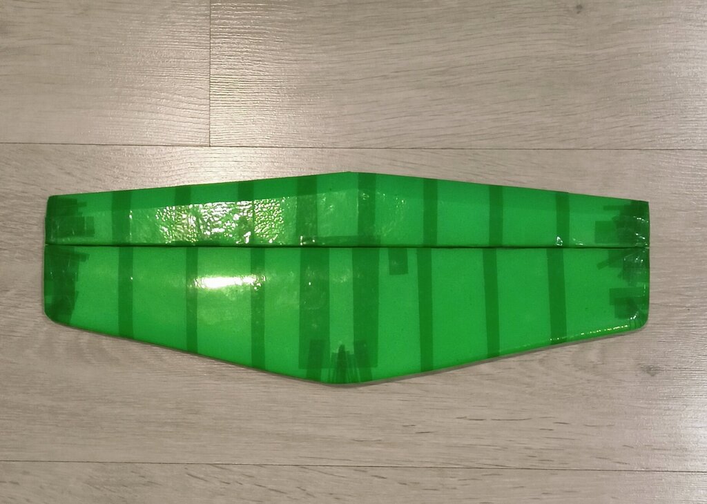

Fiflet Opublikowano 29 Września 2023 Autor Opublikowano 29 Września 2023 Na dużą prędkość modelu nie liczę. Udało mi się zrobić ster wysokości, statecznik to sklejone dwie warstwy xps 6 i 3mm a sam ster to xps 6mm. Całość okleiłem zieloną taśmą pakową, nie wyszło to jakoś świetnie bo taśma przebija ale myślę że narazie może być. Tak to wygląda: 1
Vesla Opublikowano 29 Września 2023 Opublikowano 29 Września 2023 Dobrze jest. Ten model ma latać nie wyglądać. 1

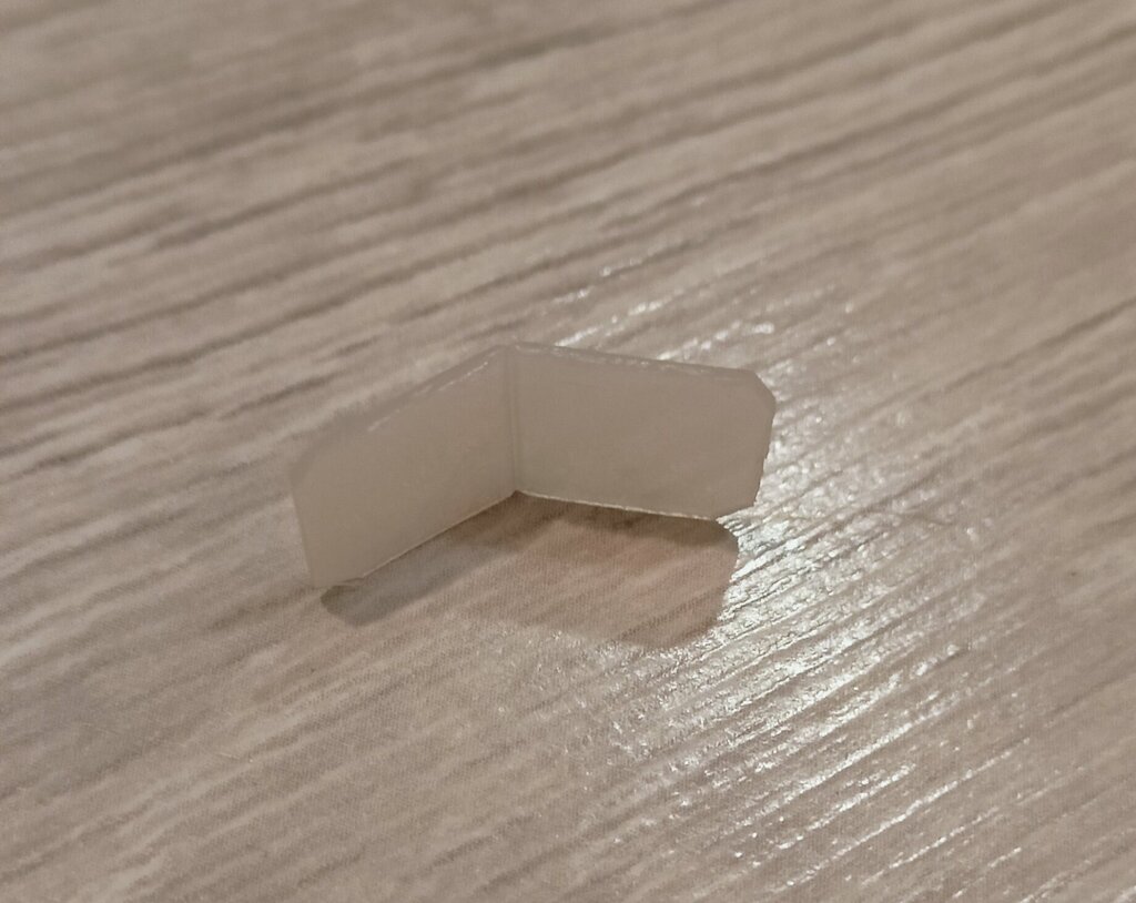

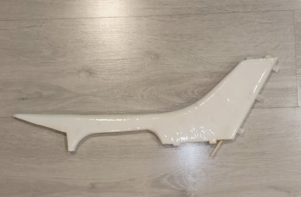

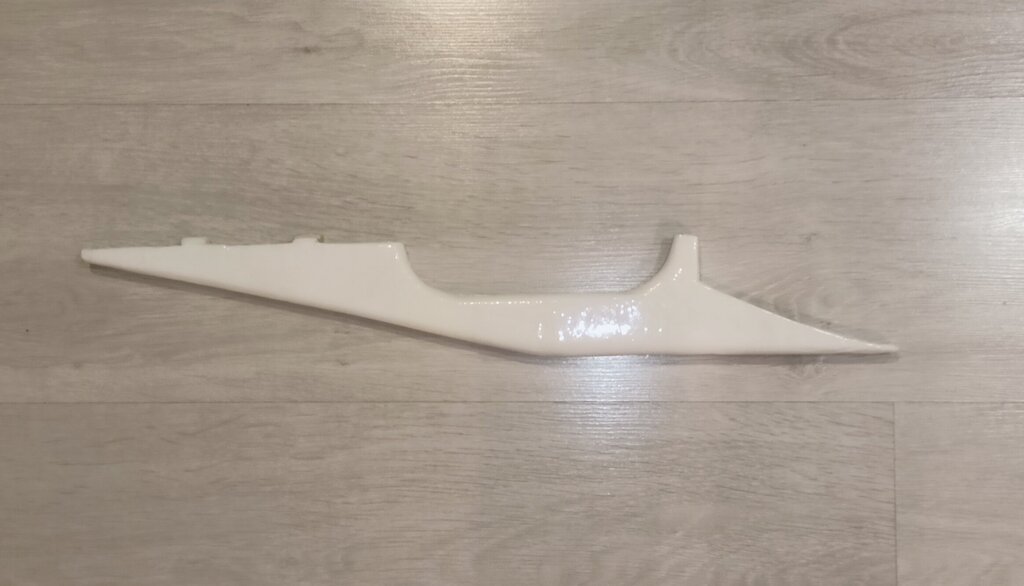

Fiflet Opublikowano 3 Października 2023 Autor Opublikowano 3 Października 2023 Relacji ciąg dalszy, udało mi się zrobić górną i dolną część kadłuba. Skleiłem że sobą 3 warstwy pianki po 6mm. Następnie nadałem częścią finalny kształt i okleiłem taśmą pakową. Oklejam pojedyncze części ponieważ jest łatwiej niż na sklejonym modelu. Tak samo jak w toto używam tutaj zawiasów zrobionych z bańki 5l po płynie do spryskiwaczy. Narazie bardzo dobrze się sprawują. 4
Vesla Opublikowano 4 Października 2023 Opublikowano 4 Października 2023 Ten lekki ogon nigdy mi się nie podobał. Ja tam wklejałem jeszcze pręty węglowe 1.5mm 1
Fiflet Opublikowano 4 Października 2023 Autor Opublikowano 4 Października 2023 Też budziło to moje wątpliwości. W ogonie jest listwa sosnowa 6x3 + płaskownik węglowy 3x1 w paru miejscach. 1

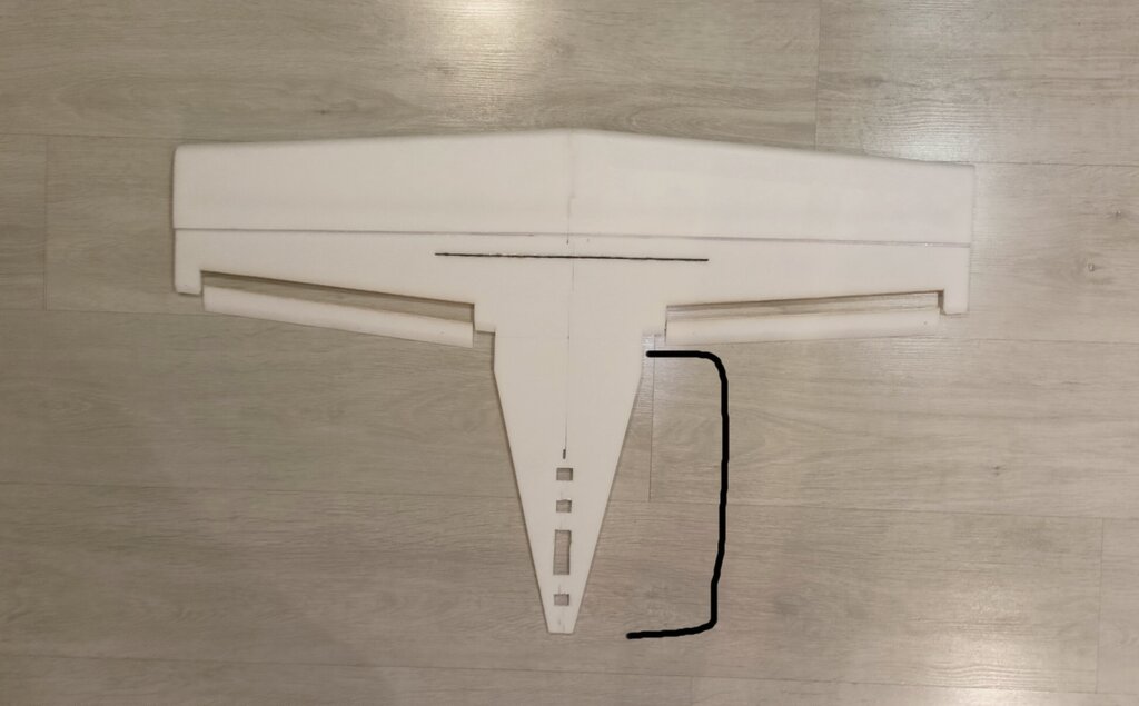

Fiflet Opublikowano 6 Października 2023 Autor Opublikowano 6 Października 2023 Mała aktualizacja. Wyciołem lotki i wkleiłem balsowe wzmocnienia pod zawiasy. Mam wątpliwości co do tej części zaznaczonej na czarno. Ten fragment jest z XPS 6mm (tak jak reszta skrzydła do stopnia), mam wrażenie że jest to słabe rozwiązanie. Wzmocnić to czymś?
robertus Opublikowano 6 Października 2023 Opublikowano 6 Października 2023 Zrób dwie warstwy depronu 1
