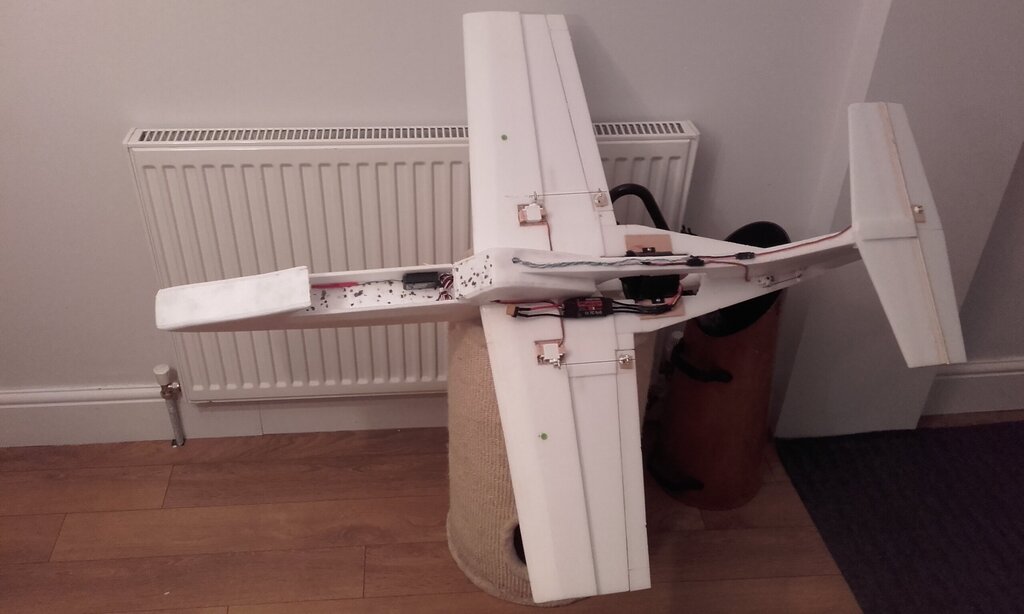

Fiflet Opublikowano 6 Października 2023 Autor Opublikowano 6 Października 2023 Chodzi o coś takiego? Jak będzie to xps 6mm to wtedy ta wklejona cześć zrówna się ze stopniem. Gdybym dał 3mm to w tym miejscu gdzie jest zielona linia byłby mniejszy stopień.
robertus Opublikowano 6 Października 2023 Opublikowano 6 Października 2023 Nie potrzebujesz tam mieć stopnia kfm. kadłub tu jest. Powiększyłeś plany tak, więc też grubości powinieneś wszędzie powiększyć lub inaczej wzmocnić model. 1
Fiflet Opublikowano 6 Października 2023 Autor Opublikowano 6 Października 2023 A jak to będzie z ciągiem edf? Jak wkleje tam xps 6mm z jednej i drugiej strony powstanie 18mm. Takie grube części mocno ograniczają wlot.

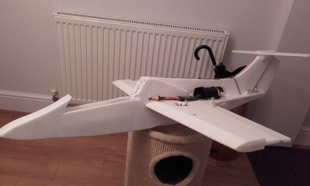

Vesla Opublikowano 6 Października 2023 Opublikowano 6 Października 2023 To powiększ lekko wycięcie przy wejściu i wyjściu EDF oraz zeszlifuj krawędzie. Za wiele nie stracisz. Turbina jest niezabudowana. Na zdjęciu widać mojego RFB z powiększonym wylotem. 1

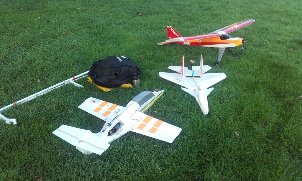

Fiflet Opublikowano 6 Października 2023 Autor Opublikowano 6 Października 2023 Przy wcześniejszych częściach zaokrągliłem obie krawędzie. Tylną krawędź poprawie i zetnę aby powietrze się rozdwajało, tak samo zrobię przy skrzydle. Tutaj trochę widać te zaokrąglenia: 1

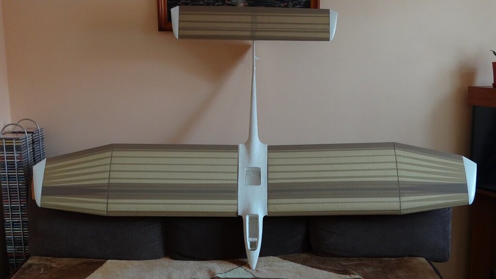

Fiflet Opublikowano 19 Października 2023 Autor Opublikowano 19 Października 2023 Była mała przerwa w relacji to też udało mi się trochę zrobić. Starłem te krawędzie tych białych elementów tak aby powietrze się rozdwajało. Wkleiłem drugą warstwę XPS na tyle skrzydła, wyszło całkiem sztywno. Tak wygląda skrzydło po oklejeniu, może nie jakoś super bo ta taśma przebija ale dla mnie może być. Dopowiem jeszcze że te pomarszczenia już usunąłem za pomocą suszarki. Dalej wyciołem kształt przodu z bloczku styropianu 5cm. Robiłem to gorącym drutem, jak na pierwszy raz wyszło ok. 1
dariuszj Opublikowano 19 Października 2023 Opublikowano 19 Października 2023 22 minuty temu, Filip2010 napisał: Tak wygląda skrzydło po oklejeniu, może nie jakoś super bo ta taśma przebija ale dla mnie może być. Na przyszłość może klej taśmę wzdłuż rozpiętości. Będzie szybciej i (chyba) ładniej. 1
Fiflet Opublikowano 19 Października 2023 Autor Opublikowano 19 Października 2023 2 minuty temu, dariuszj napisał: Na przyszłość może klej taśmę wzdłuż rozpiętości. Będzie szybciej i (chyba) ładniej. Kiedyś jak będę oklejał to spróbuję tak zrobić. Nie pomyślałem o tym na początku.
robertus Opublikowano 19 Października 2023 Opublikowano 19 Października 2023 Będzie też mocniej bo taka taśma klejona wzdłuż robi jakby dźwigar na zewnątrz. 1
