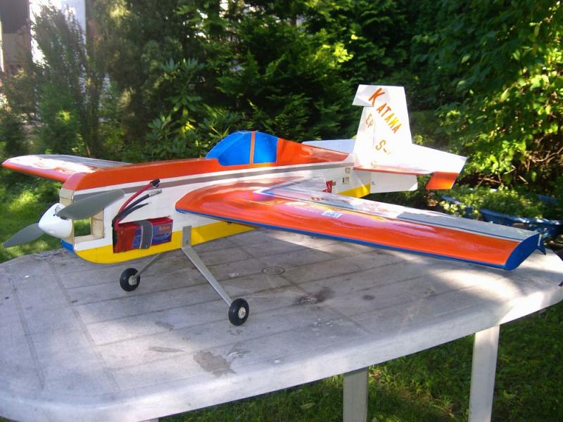

  12. A teraz test silnika Axi 2208/34 .Silnik posiadam już od 15 lat . Wielkość silnika 2827 . Waga 45g , obroty 1100KV . Na przykładzie tego silnika doskonale widać jak duże znaczenie ma wydajność pakietu dla osiąganego ciągu zespołu silnik śmigło .Ciąg na wydajnym pakiecie jest o 14 % większy . Osiągi silnika Axi są takie same jak osiągi popularnego silnika o rozmiar większego . pomiary prowadziłem na 3 pakietach 3S liPo : 2200 , 800 i 650 mAh . Przy okazji zmierzyłem pobór prądu serwa standard w czasie poruszania sterami w modelu 3D o rozpiętości 140 cm , wyszło mi nie więcej jak 0,35 Ampera . Biorąc pod uwagę , że model posiada 4 serwa to łącznie pobierają one 1,4 Ampera . To dla tych co wątpią , że BEC regulatora nie wydoli . (mój regulator w tym modelu daje 5A ) śmigło GWS SF 9/4,7 pakiet 800 prąd 13A , ciąg 0/65 kg , pakiet 650 prąd 12A , ciąg 0,66 kg pakiet 2200 prąd 14A , ciąg 0.73 kg śmigło APC SF 9/6 : pakiet 800 prąd 15A , ciąg 0,62 kg , pakiet 650 prąd 15A ciąg 0,6 kg , pakiet 2200 prąd 18A , ciąg 0,72kg śmigło GWS 8/4 : pakiet 650 prąd 6A ciąg 0,46kg , pakiet 2200 prąd 7A ciąg 0,5 kg śmigło GWS 9/5 : pakiet 650 prąd 10A , ciąg 0,62kg , pakiet 2200 prąd 12A , ciąg 0,71 kg śmigło GWS 10/6 : pakiet 800 prąd 13A , ciąg 0,71 kg , pakiet 2200 prąd 15A , ciąg 0.8 kg

  14. Obrotów nie udało się zmierzyć bo w cieniu obrotomierz nie chciał działać . Wielkie podziękowania koledze Przemkowi z Warszawy za udostępnienie watmetru i obrotomierza . Mogę jeszcze przetestować silnik A2212/1000 (wielkość 2830 )i Axi 2208/34 (wielkość 2824) jak ktoś chce . Wcześniej testowałem na hamowni małe silniki , silnik Hirobo wyrwał wkręty , którymi była mocowana blaszka do której przykręcałem silniki a silnik 4250 połamał krzyżak do mocowania silników . Przy okazji połamało się śmigło APC 14/7 i 13/10 . A to moja hamownia :
