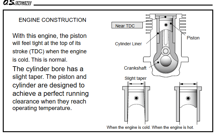

Nowy zepsuty os max 35ax?
Na 90%  masz sprawny motorek. Bez śmigła nie odpalisz chyba , że mu koło zamachowe doczepisz ;) Nie kombinuj.
Wiem, że chciałbyś go już uruchomić, ale na spokojnie.
To jakies dobre informacje ;)
