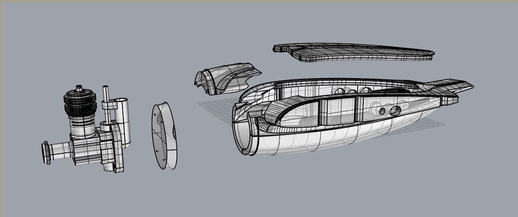

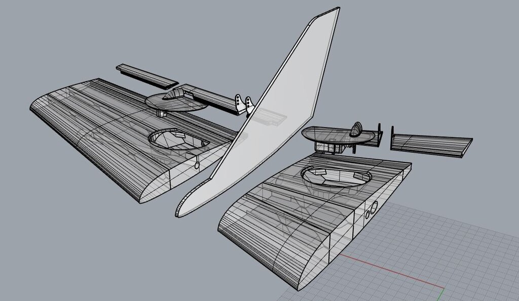

MASK Opublikowano 21 Lutego 2021 Autor Opublikowano 21 Lutego 2021 W dniu 13.02.2021 o 14:14, Lech Mirkiewicz napisał: (...) Teraz czekamy na wiosnę Czekamy czekamy Tymczasem powstaje mniejsza wersja pod drukarkę 3D: 4

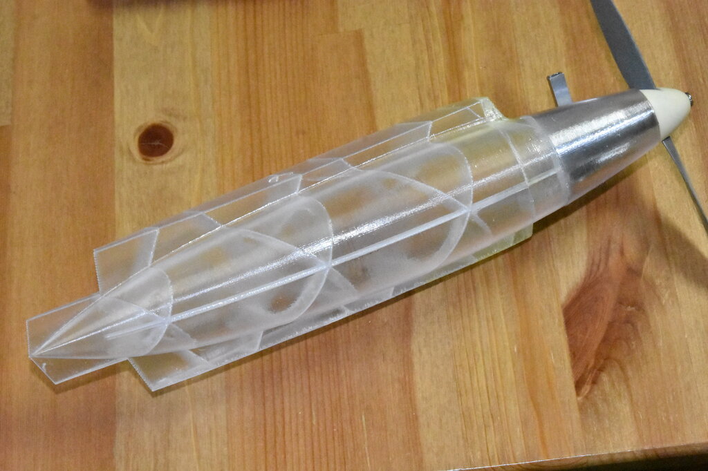

MASK Opublikowano 24 Lutego 2021 Autor Opublikowano 24 Lutego 2021 Pierwszy wydruk, taki zupełnie testowy. 1

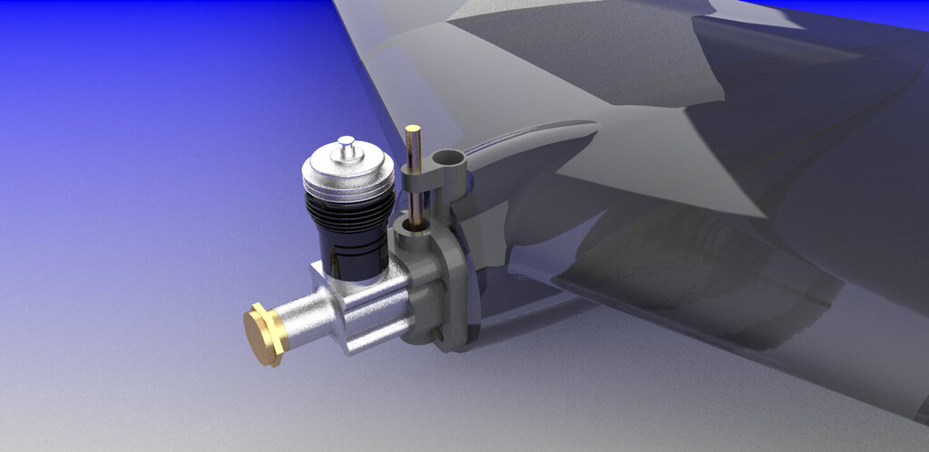

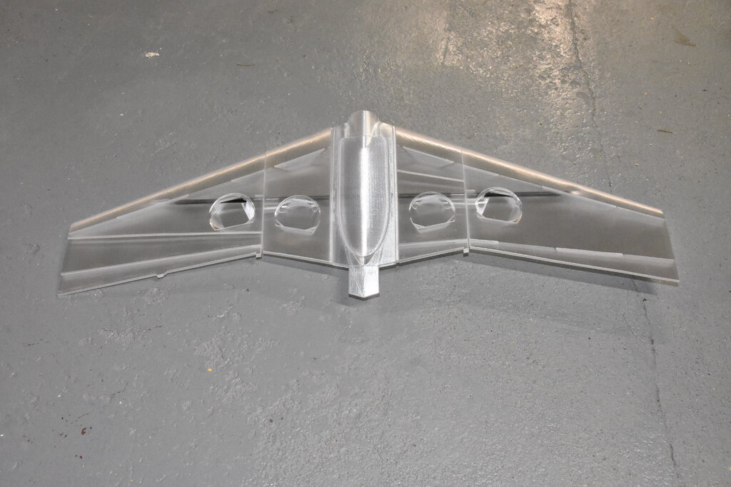

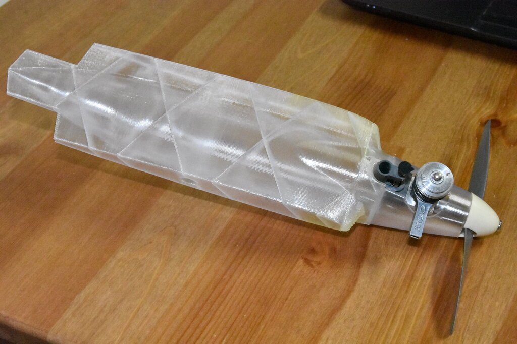

MASK Opublikowano 18 Stycznia 2022 Autor Opublikowano 18 Stycznia 2022 Drukarkowa wersja będzie jednak w całości zaprojektowana do druku w trybie spiral-vase. Będą też elementy balsowe 3
