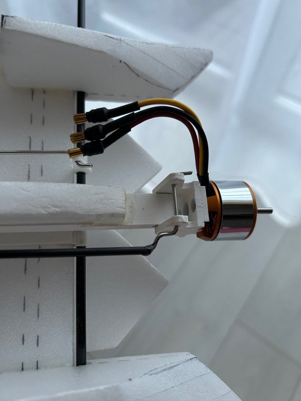

W jaki sposób ograniczyliście ryzyko złamania kabli przy silniku?
Przewody fazowe będę przedłużał linkami 18AWG w silikonie, mękkimi; złączki przeniosę na stronę ESC, przy silniku zlutuję. Ale te oryginalne od silnika są sztywne - mam obawy, że będą pracować przy silniku, a nie tam, gdzie zaplanuję i się złamią.
