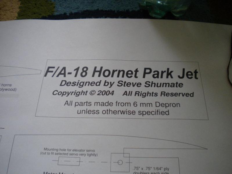

Jako że bardzo mi się podobają modele jak i plany stworzone przez Steve Shumate tak od paru dniu zastanawiam się nad wykonaniem F/A-18 Hornet. Ogólnie mam jeszcze troszkę białego depronu co mi zalega w piwnicy więc powinno mi starczyć na kadłub a może jeszcze na coś więcej ... ogólnie miałem nic nie budować ale szkoda by było depronu który sobie leży zajmuje mi cenne miejsce w piwnicy ;)
Troszkę danych:
rozpiętość: 72 cm
długość: 105 cm
waga : Shumate podaje że model po malowaniu i RTF to jakieś 480 g ale ja oczywiście przewiduje nieco wyższą
Oczywiście oświetlenie w modelu to już dla mnie raczej podstawa. Malowanie nie mam pojęcia jakiekolwiek sugestie mile widziane byle nie malowanie Tiger Meat i Blue Angels.
Kabina jak najbardziej przeszklona i w wersji jedno osobowej bo mam akurat jedną figurkę pilota. Jak tez zrobiłem w Gripenie mam zamiar dorobić dysze silnika a w nie wsadzić oczywiście diody LED jako imitacje dopalaczy, no i w końcu może się skusze na ster kierunku w parkjet'cie.
Wyposażenie to raczej tradycyjne jak w innych:
- lipol 3S 1300 mah
- silnika emax GF 2210/20 170W, 1534 kv
- śmigło 7x6
- serwa to w zasadzie jakie znajdę w domu a jakieś znajdę ;)
- ESC zwykły prosty nie programowalny 20A
Na sam koniec link do strony z planami
http://www.parkjets.com/f-18-jetset44
A mówił że już więcej nie zbuduje modeli :D .

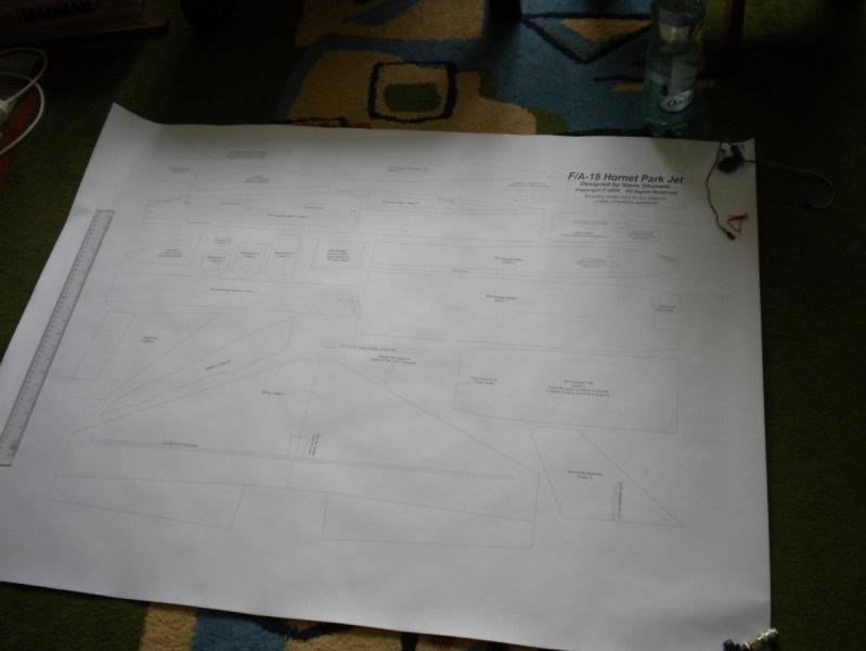

Oczywiście na tapecie jest ENERGY do skończenia a F-18 to projekt na długie jesienne wieczory :) ... oczywiście załączmy zdjęcia planów dla potwierdzenia że temat nie umarł i na chwile obecną tętni swoim powolnym życiem ;)

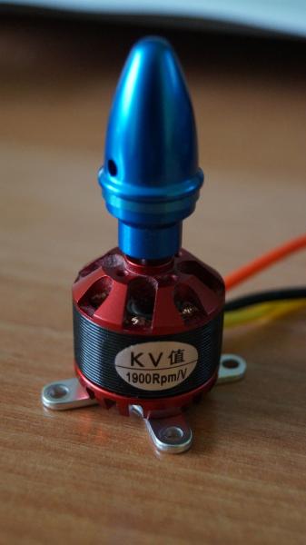

Póki co jednostka napędowa już wybrana EMP C2826/09, 260W, 1900 kv ... duża ilość kv powinna dobrze przełożyć się na dobre wrażenia z latania w końcu to park jet i jak by nie było latać w miarę szybko musi  ;)
foto jednostki napędowej
będzie latał na paliwie 3S 1300 mah, a przepływem tegoż paliwa będzie sterował zwykły regiel 20 A :)
