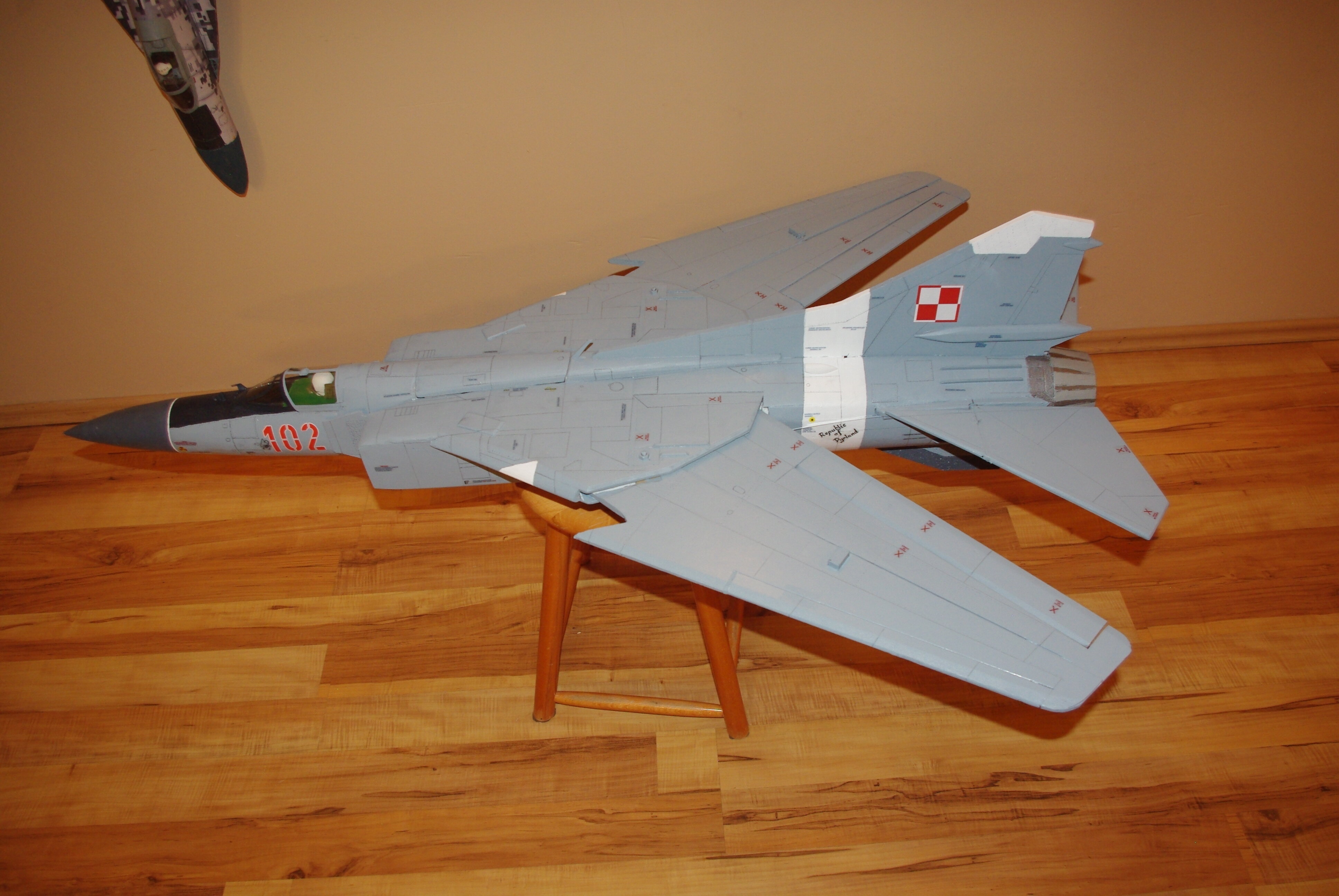

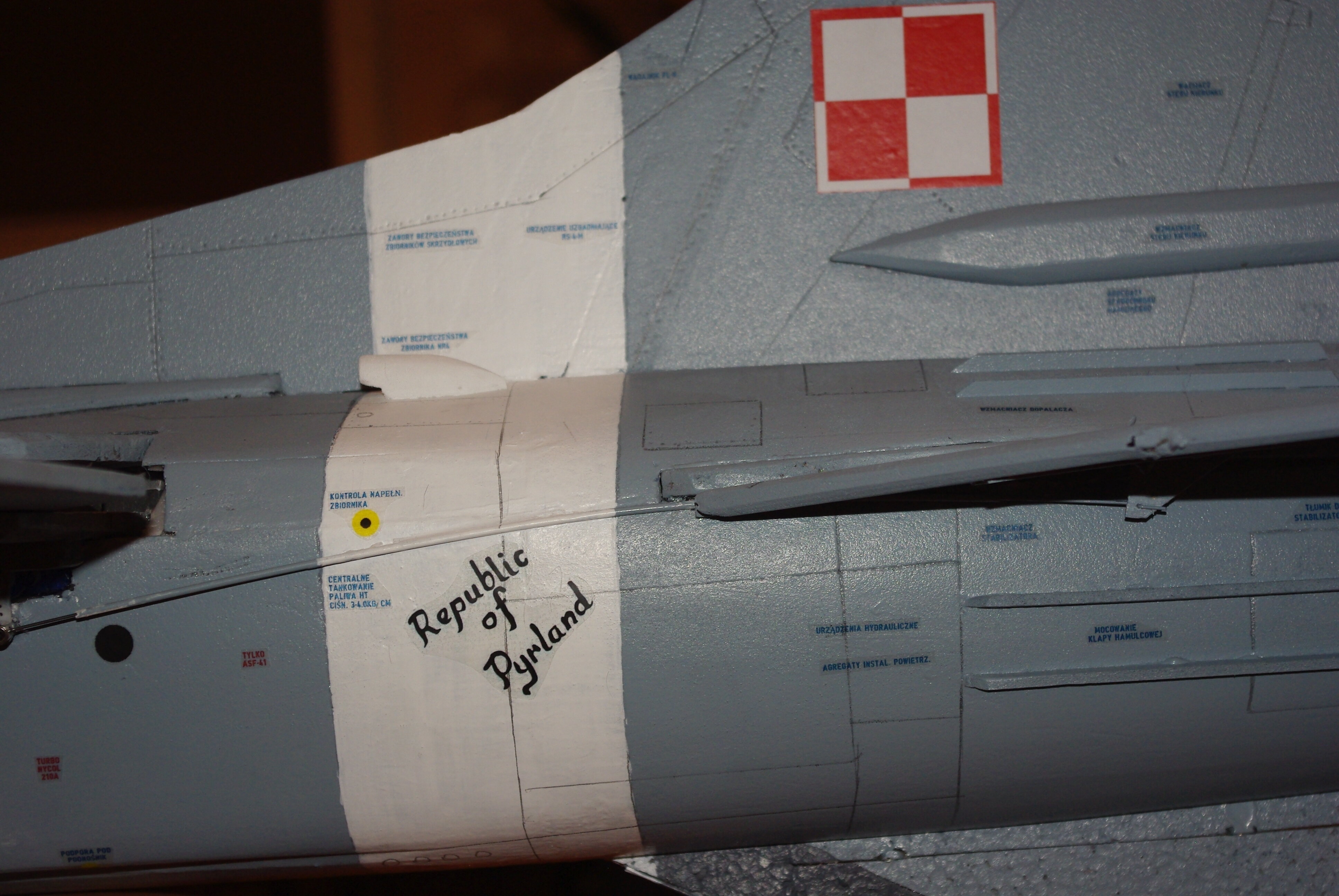

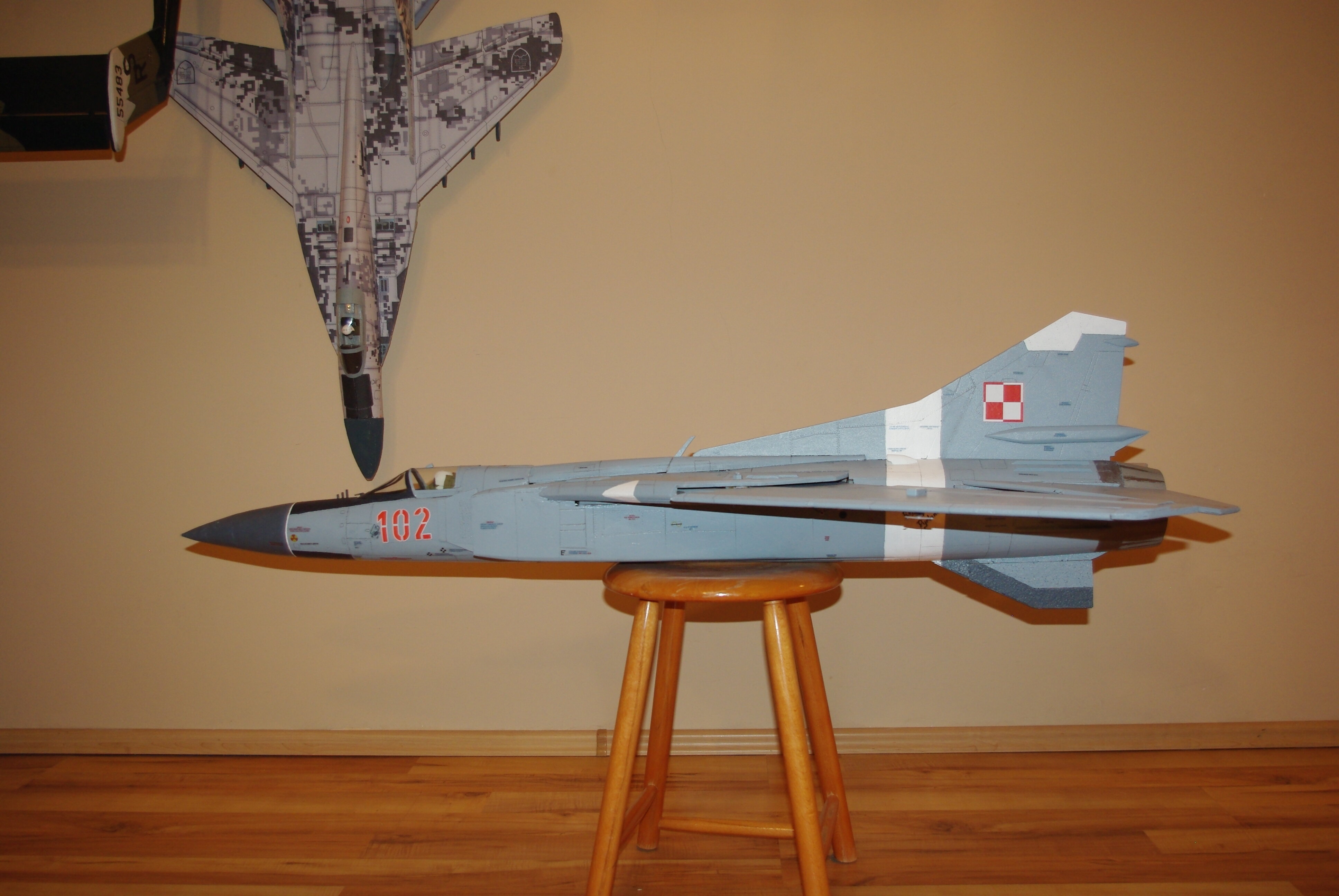

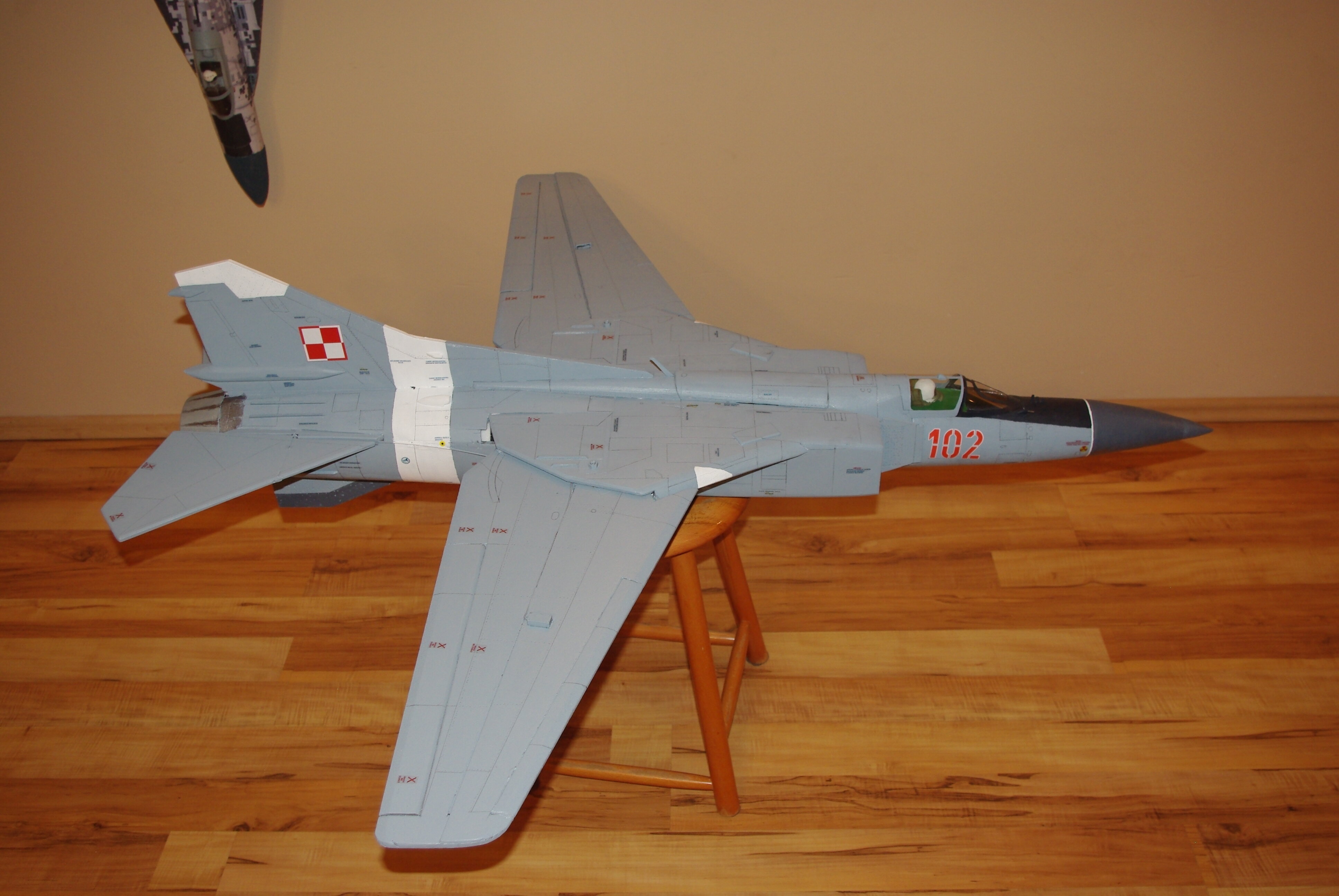

No i finito. Washingu jednak nie zrobiłem, taki prosto z fabryki podoba mi się.
image.thumb.jpeg.e689a45e338c3a79a92fad6afeae125b.jpegimage.thumb.jpeg.1f102c4d4a45399ab796aee86c86e2de.jpeg

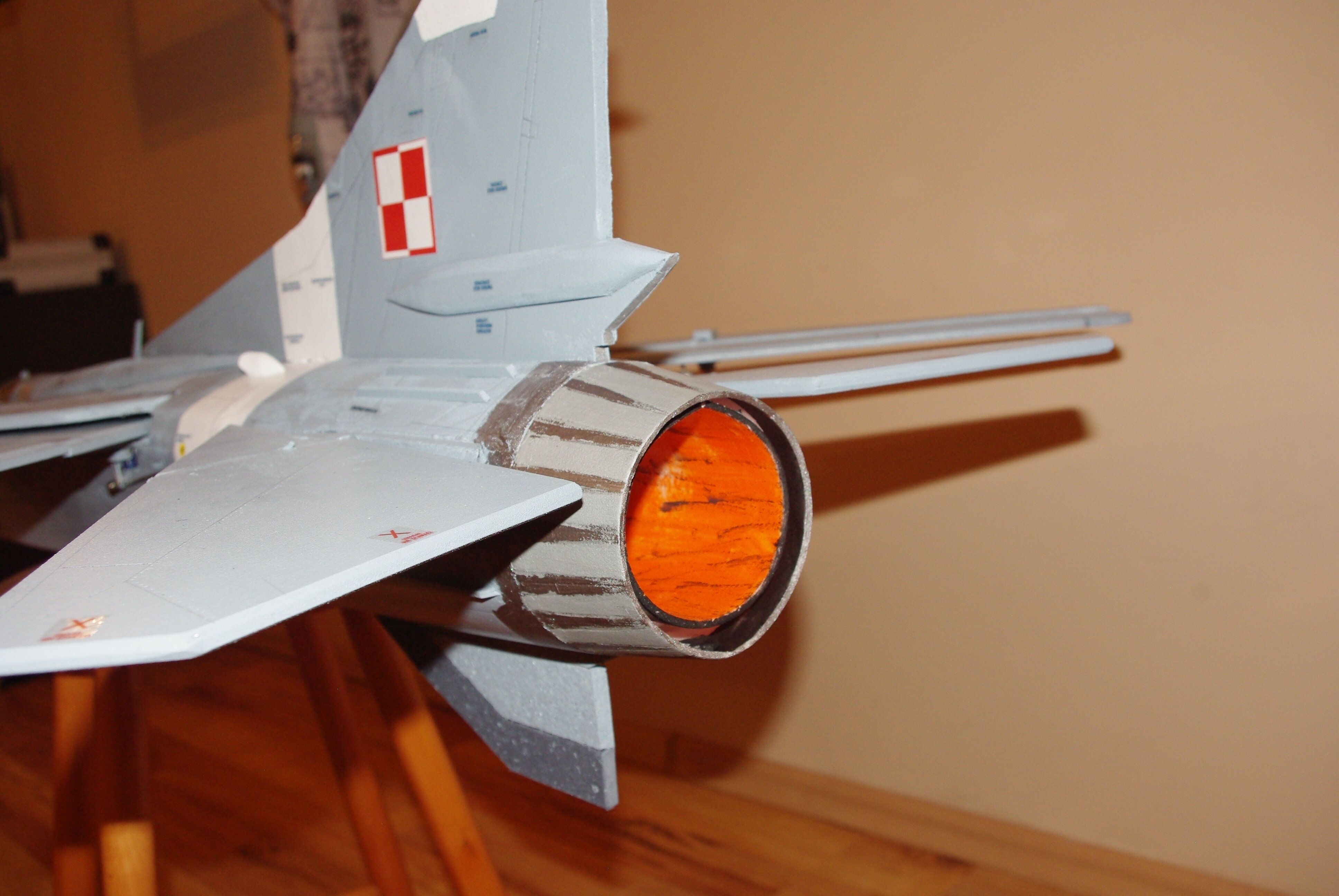

I trochę z bliska
Pamiętam jak mi taki jeden prawił, że w deproniakach uproszczenia są nie tyle naturalne, co wręcz mile widziane. Ale wy się chyba nie znacie :D .
Mnóstwo pracy włożyłeś i teraz już wiesz, że warto. Gratulacje!

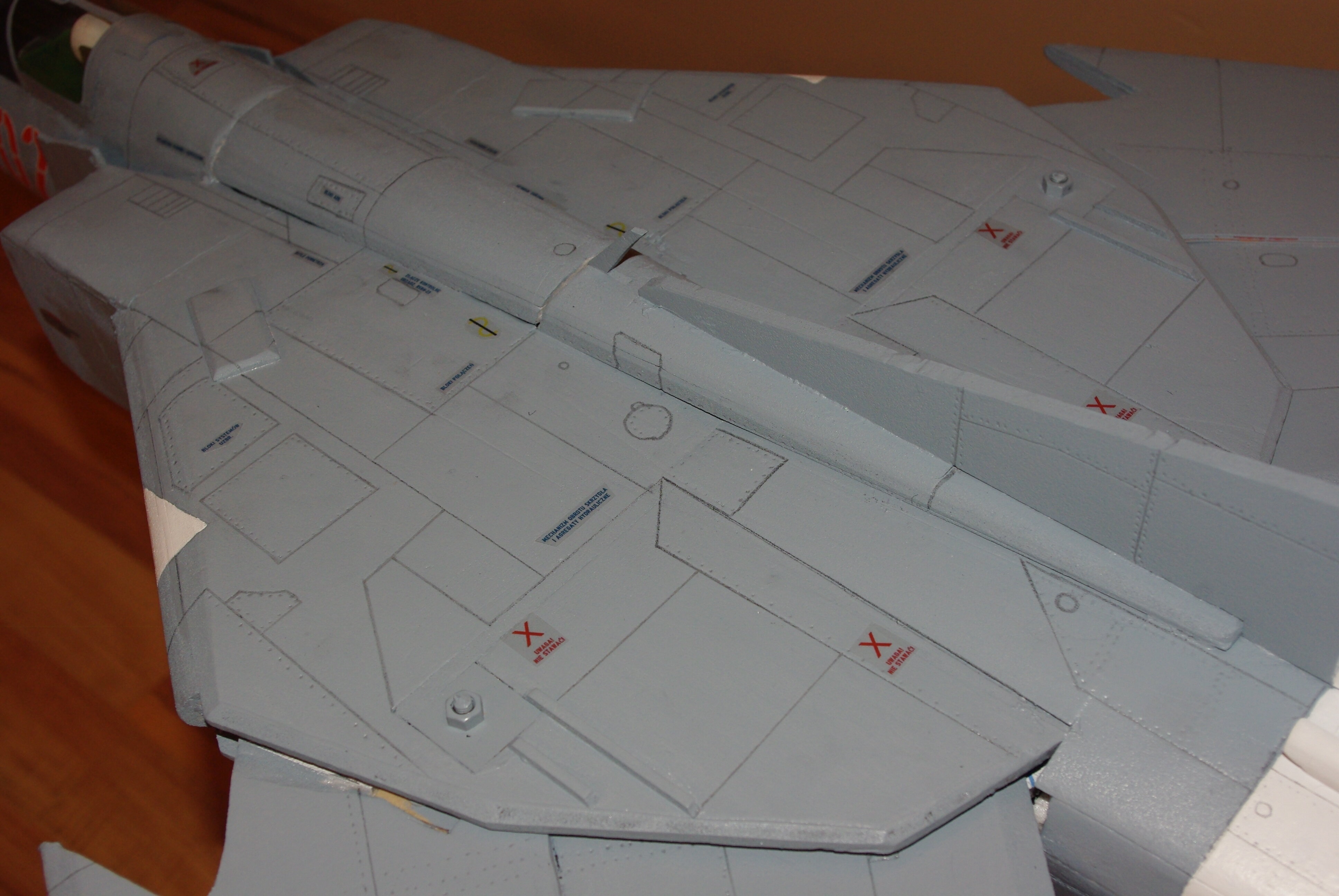

Kupiłem kalkomanię 1:48 do miga i odczytałem napisy. Znalazłem czcionkę szablonową i wydrukowałem na folii samoprzylepnej.
