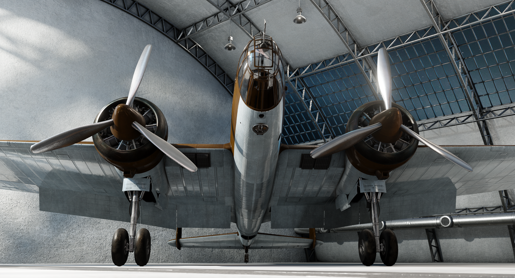

Piękna ta animacja!? Należy się Tobie wielki szacunek za taką gigantyczną pracę. Jedyna rzecz która mnie razi, to nic ważący ten samolot. Żadnego śladu ugięcia opon. W sumie to niewiele znaczący szczegół?.
Dzięki : )
Być może nie uwierzysz, ale ustawiając ten samolot w hangarze, organizując całą scenę i oświetlenie, zerkałam na opony i zastanawiałam się, kiedy ktoś powie to, co powiedziałeś Ty : )
Sory, no nie ugięłam ich. Ale obiecuję że gdy będę robić jakąś scenę ze stojącym modelem to opony będą przygniecione ciężarem maszyny.
