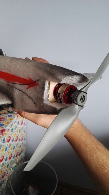

Bonczek Opublikowano 15 Kwietnia 2017 Autor Opublikowano 15 Kwietnia 2017 Pierwsze koty za płoty. Trochę dziś wiało (wydawało się, że słabiej dmucha), ale mimo to pojechałem na pole: Niestety zanim model nabrał wysokości przechylił się przez lewe skrzydło i dziubną w glebę. Uszkodzenia niewielkie, odkleiła się wręga silnikowa. Po 20 minutach na stole model wygląda tak: Za jakąś godzinę-dwie, przed zachodem, powinno przestać wiać (teoretycznie) i podejmę kolejne próby Zwiększyłem lekko wykłon silnika. Testy zaczniemy od lotu bez załączania silnika. Zobaczymy jak się wtedy zachowuje. Pozdrawiam! Maciej 1
robertus Opublikowano 15 Kwietnia 2017 Opublikowano 15 Kwietnia 2017 Źle masz zamocowany propsaver. Albo utnij ośkę, albo zamontuj propsaver bliej końca oski, aby smigło mogło się wyginac na propsaverze.
Bonczek Opublikowano 15 Kwietnia 2017 Autor Opublikowano 15 Kwietnia 2017 Pierwszy raz używam tego rozwiązania, nie ogarnąłem Już poprawione, teraz faktycznie ma to więcej sensu Dzięki wielkie Robercie! Dokładnie dla takich uwag relacjonuję życie Miga na forum Pozdrawiam! Maciej
