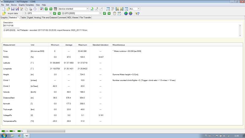

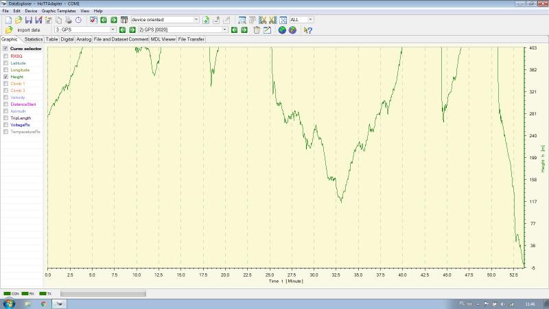

mmarkow Opublikowano 12 Lipca 2017 Opublikowano 12 Lipca 2017 Zanim Jurek podkręci wieczorkiem atmosferę mam do Was pytanie. Nie widziałem gdzie napisać więc wpisuję tu. Chodzi o niepoprawne wyświetlanie danych przez DataExplorer Przykład: Albo nie czyta wszystkiego, albo ma wpisane gdzieś ograniczenie. 403m to max wyświetlana wysokość we wszystkich logach. Co z tym zrobić?
mmarkow Opublikowano 12 Lipca 2017 Opublikowano 12 Lipca 2017 Tak najnowsza 3.2.9 W poprzedniej było OK.
psiwak Opublikowano 12 Lipca 2017 Opublikowano 12 Lipca 2017 Moze tak. Zaznaczasz Height prawy przycisk myszy i wybierasz Axis End Values i tam jezeli jest na auto to wybierz manual w przeciwnym razie Auto
mmarkow Opublikowano 12 Lipca 2017 Opublikowano 12 Lipca 2017 Dzięki Paweł, zadziałało w osi Y, natomiast tnie mi jeszcze oś X (czasu)
