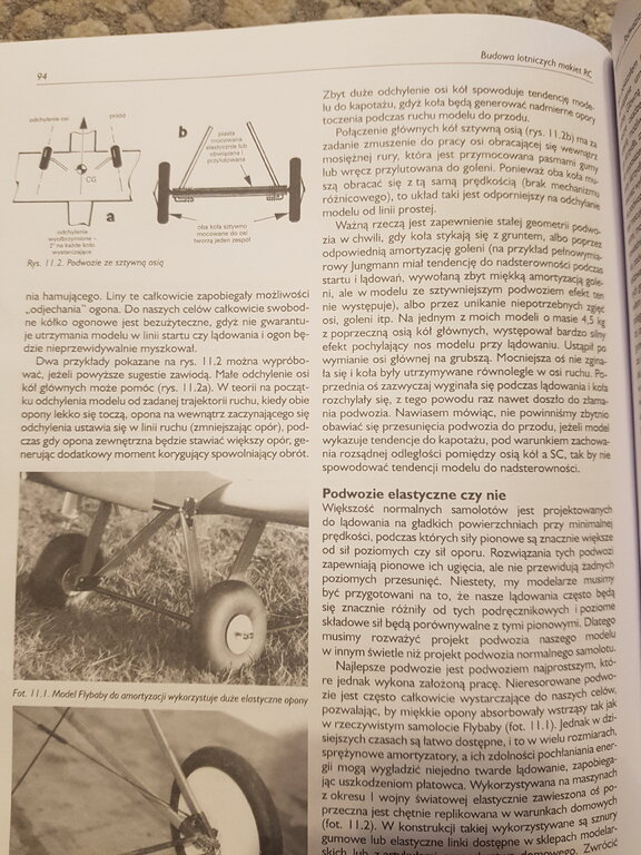

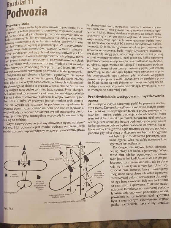

solainer Opublikowano 8 Września 2020 Opublikowano 8 Września 2020 Jeśli rzeczywiście koła mają być zbieżne to całe życie byłem w błędzie. A jak jest z 3 kołowym podwoziem?
FockeWulf Opublikowano 8 Września 2020 Opublikowano 8 Września 2020 Kiedyś temat był poruszany w niemieckim FMT. Przy podwoziu z kółkiem ogonowym zbieżność obu kół przednich 2-3 °
darod07 Opublikowano 8 Września 2020 Opublikowano 8 Września 2020 20 minut temu, FockeWulf napisał: Kiedyś temat był poruszany w niemieckim FMT. Przy podwoziu z kółkiem ogonowym zbieżność obu kół przednich 2-3 ° Jest tak jak piszesz, poniżej 2 strony z książki "Budowa lotniczych makiet RC" Gordona Whiteheada. Jest też o podwoziu z przednim podparciem:
