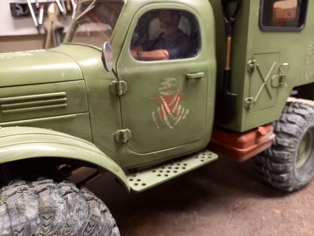

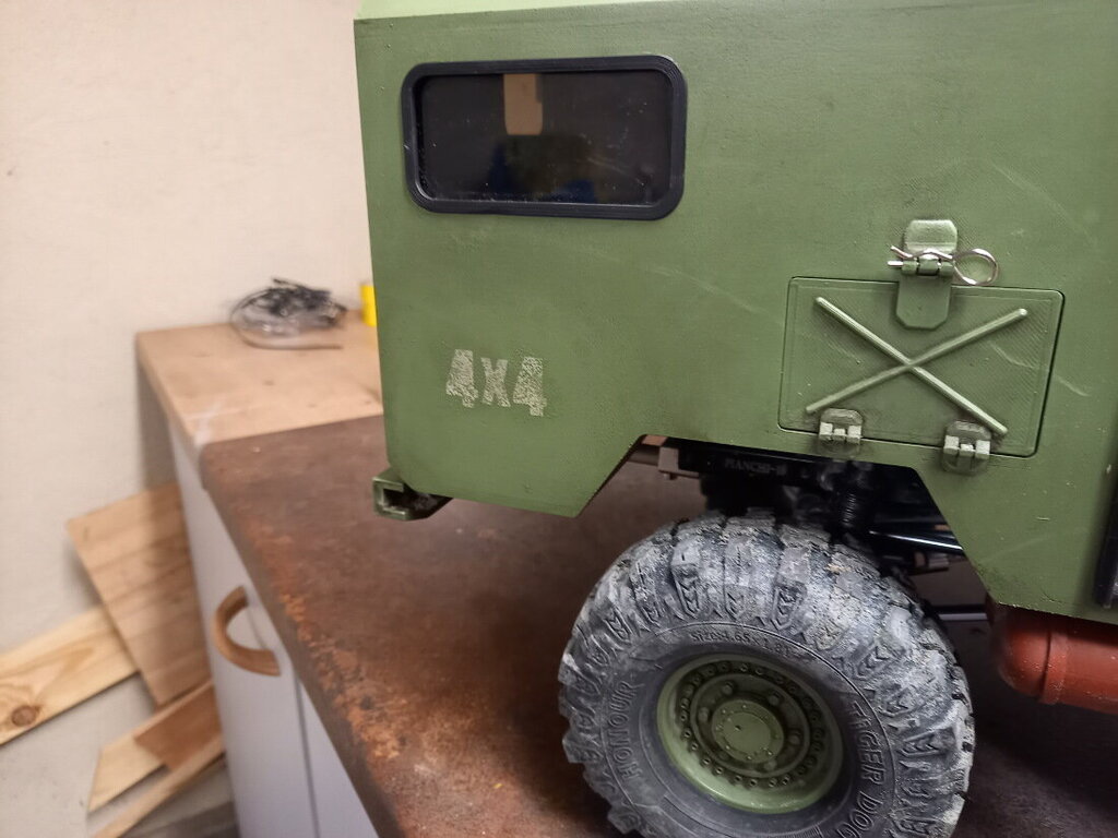

2 godziny temu, robertus napisał:

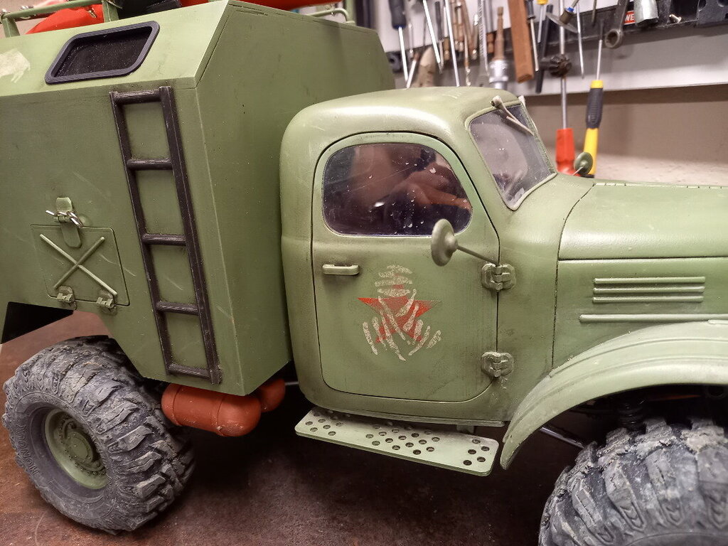

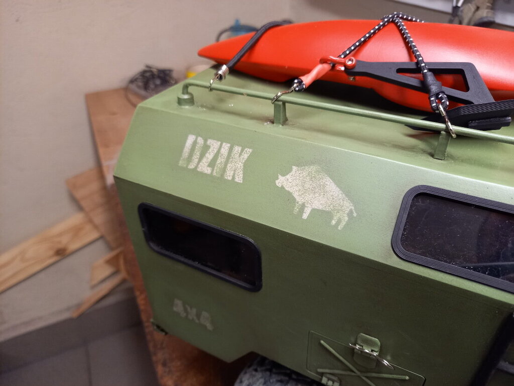

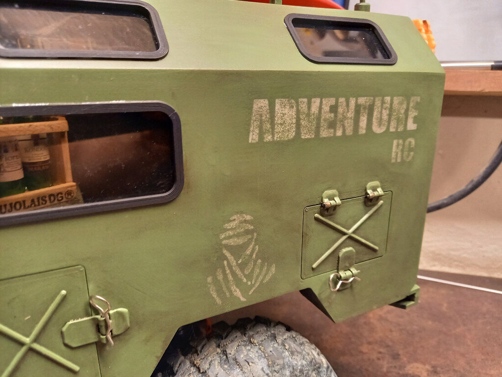

To, żeby przerwać ten monolog to stwierdzę, że z ta budą wygląda o wiele lepiej.
Dzięki Bogu ktoś tu zagląda :P
... przyznam, że ten klimat terenowego kampera również mi bardziej odpowiada ... nabrał przez budę wagi i wydaje mi się że lepiej sobie radzi w terenie z tym minusem że na trawersach staję się wywrotny, ale to daje więcej do zabawy bo trzeba pomyśleć żeby np auto asekurować liną albo wyciągarką tzw czysta zabawa w terenie :)
EDIT ... postarzałem napisy ... robiłem to pierwszy raz ... proszę o wyrozumiałość

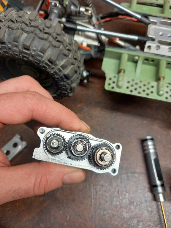

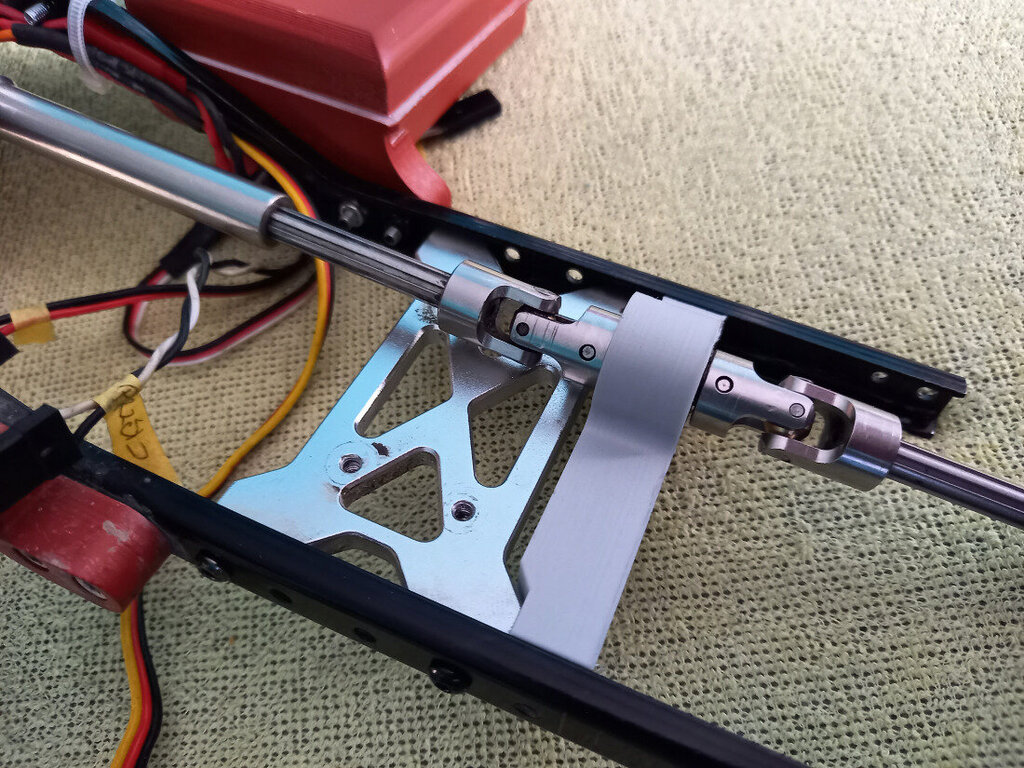

Z pierwszym czym się musiałem i w zasadzie muszę zmierzyć to przeróbka rozdzielacza. Obecny rozdzielacz jest 4 wałkowy więc spokojnie wystarczy ale musiałem narysować i wydrukować nową obudowę do niego z racji że jeden wałek kręcił się w przeciwną stronę.
Obudowa i wnętrze fabrycznego rozdzielacza.
trybo po lewej to mniejsze jest podłączone pod silnik, cała modyfikacja polega na przeniesieniu tegoż tryba na środek rozdzielacza co załatwi sprawę z kręceniem się dużych tryb w przeciwne kierunki.
ogólnie 2 dni rysowania i kilka druków próbnych obudowy. Przy okazji pozmieniałem i zastosowałem wszędzie łożyska identycznego rozmiaru czyli 5x11x4.
Jutro składam całość bo dzisiaj spodziewam się przesyłki z łożyskami i w niedziele będą próby rozdzielacza w terenie.

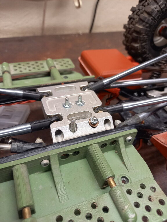

Pojawił mi się dodatkowy problem z zamocowaniem rozdzielacza w ramie. Oryginał był metalowy z nagwintowanymi otworami, natomiast wkręcanie śrub w druk daje efekt trzymania krótko trwały, więc mocowanie zrobione tak, że w druk zostały wkręcone szpile na żywicy epoksydowej i od spody będzie to przykręcone nakrętkami, według mnie powinno to wytrzymać.
nowa obudowa ramie, oczywiście prototyp drukowany z PLA do celowo drukowany z PET G. W zasadzie już jest wydrukowane kwestia uzbrojenia w łożyska i przekładka zębatek.
Widok mocowania od spodu, oczywiście już mam co nie co porzeźbione w tej płycie tak żeby nakrętki nie wystawały za bardzo a same szpile oczywiście będą skrócone.20210325_161629.thumb.jpg.8ca43b8ab74d4aba00c686187018fc81.jpg
Rozdzielacz a w zasadzie jego mocowanie wytrzyma wtedy będę kombinował dalej oczywiście jak dojdzie 3 most, obecnie bez niego to jak wróżenie z fusów. Tylną kołyskę planuje zrobić opartą na resorach piórowych. Podtrzymanie 3 wału oparte oczywiście na druku 3D, coś już narysowałem ale jak będzie zamocowana 3 oś będzie dalsze rzeźbienie w DSM.

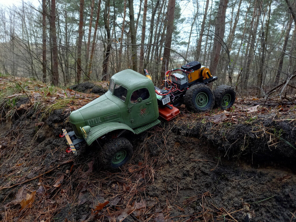

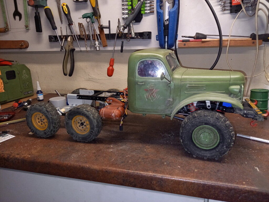

Rozdzielacz przetestowany, nic się nie działo, mocowanie do ramy wytrzymało, pozostaje kwestia samej kosmetyki ale furtkę do 6x6 mam już w zasadzie otwartą :)
jeżdżone było :)
165787697_2890536301235060_1261286502145235736_n.jpg.301d39cba624850e4626a2da218fc8cb.jpg

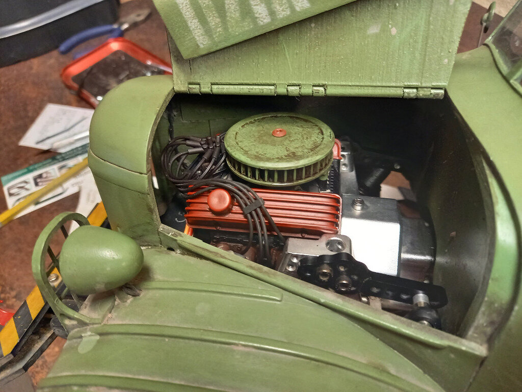

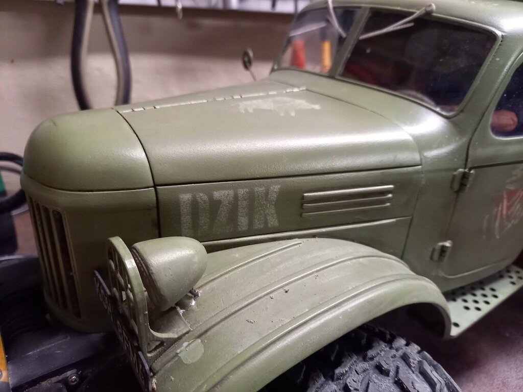

Gdzie jest "Woli" ... w sensie "Dzik" ? :P165937484_2890534414568582_462698720415160351_n.jpg.23a64036a83ce9f880cfa4e7ab3e2cd3.jpg

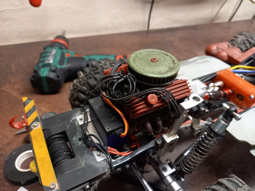

Przy okazji wymieniając silnik z 16T 5slot na 20T 5 slot pomazałem farbą co nie co V8 mieszkającą pod maską Ziła

Walk z 6x6 ciąg dalszy ... trochę w zasadzie rysując ale mogę to spokojnie zatwierdzić do postępu prac na Ziłem.

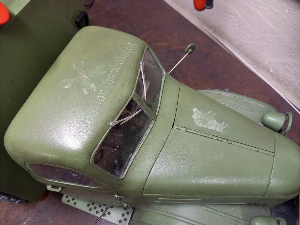

Tylna zabudowa to moje widzi mi się więc w necie znalazłem foty Ziła z jakiejś gry i ciut się pokierowałem tą zabudową rysując nową, a w zasadzie przerabiając starą.
Nadal będzie kamper. Zabudowa wydłużona ale na chwilę obecną nie znam jej długości docelowej, jak już będę znał to na spokojnie ją wydłużę ewentualnie przesuwając tylko okna. W zabudowie nadal będą skrytki na "szpej" przeprawowy. Zmiana również dotyczy koła zapasowego ... wcześniej nie było a teraz będzie na tyle. Koło będzie faktycznie takie jak na osiach czyli na rysunku jego rzeczywisty rozmiar czy 108 mm no i w razie awarii będzie można je zmienić i jechać dalej :) Przesunąłem drzwi. W zabudowie umieszczę jakby kratki wentylacyjne przykryte siatką z racji, że pod "stodołą" będzie schowany moduł dźwiękowy i kratki po to żeby dźwięk miał ujście z zabudowy. Przewiduje na tyle i z przodu, co do boków jeszcze nie zdecydowałem.
Tylny zderzak musze przerobić bo ostatnio na skałkach Twardowskiego zdołałem go złamać :P
CDN ...

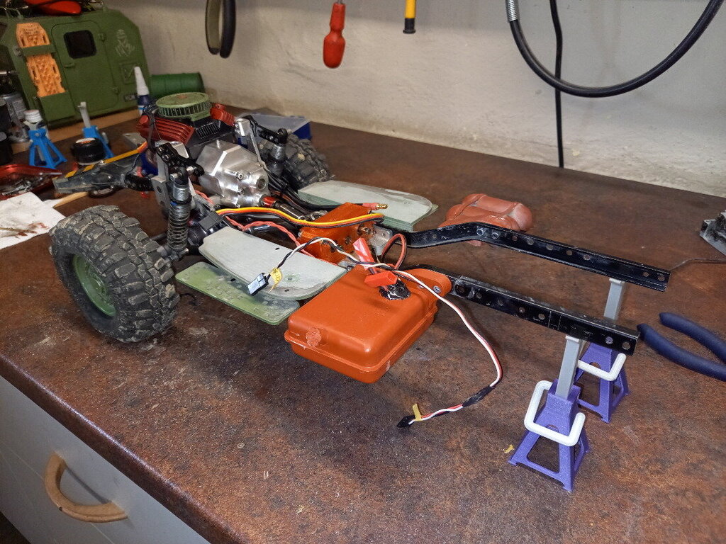

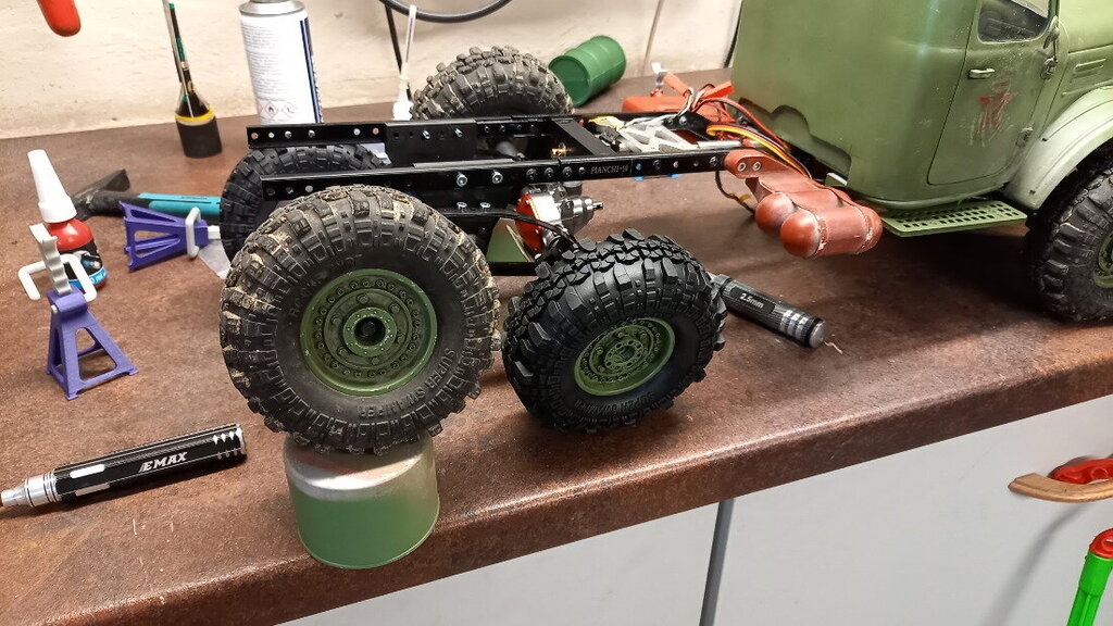

No to yyyy tego ... części przyszły  ?  ... nie wszystkie ale część :) brakuje wałów w zasadzie ...

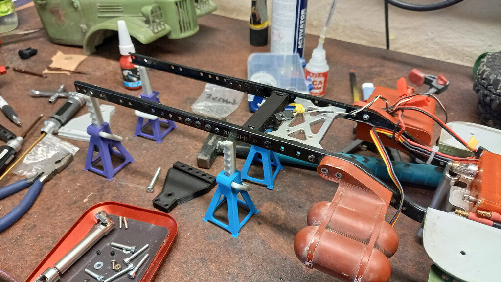

Rama przedłużona ... skręcona i sklejona na kleju epoksydowym do metalu

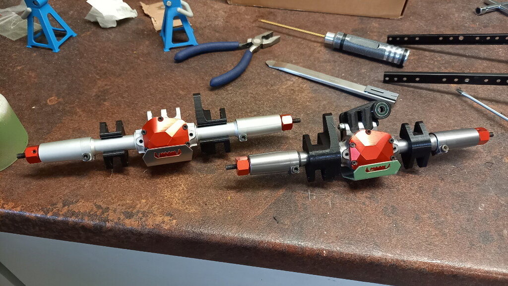

Nowy most, kolorystyka nie tak bo już brakło tamtego koloru ale grunt że ten sam :) ... link skręcony na robaczku, wymierzyłem go w Design Sparku i zablokowany dystansem oczywiście pochodzenia z druku.

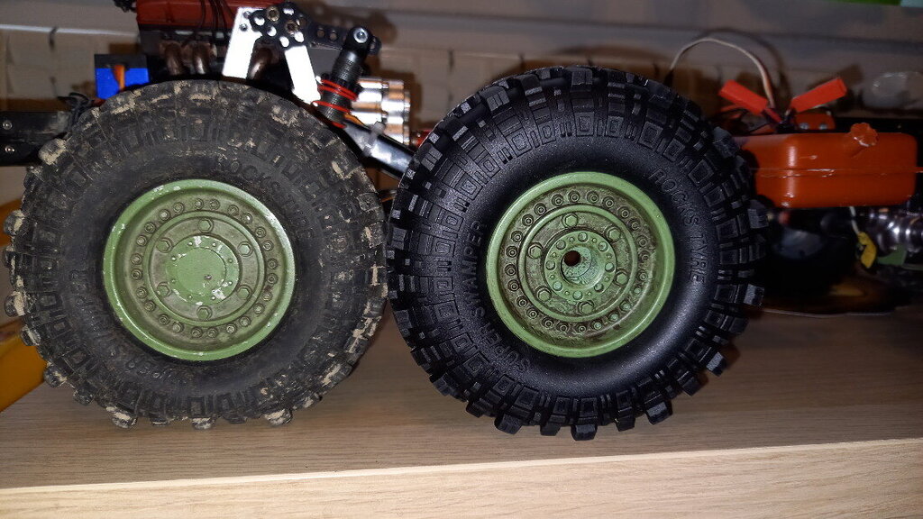

Koła przyszły ... niby w tym samym sklepie, na tej samej aukcji na aliexpress ale coś jak by jest kilka różnic. Nowe pójdą na tył z przodu będą stare.

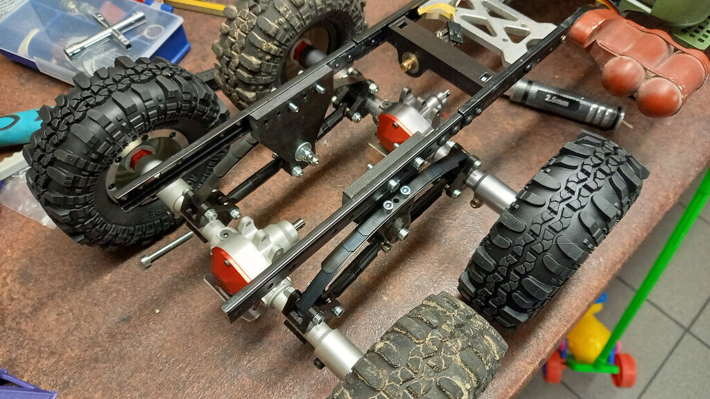

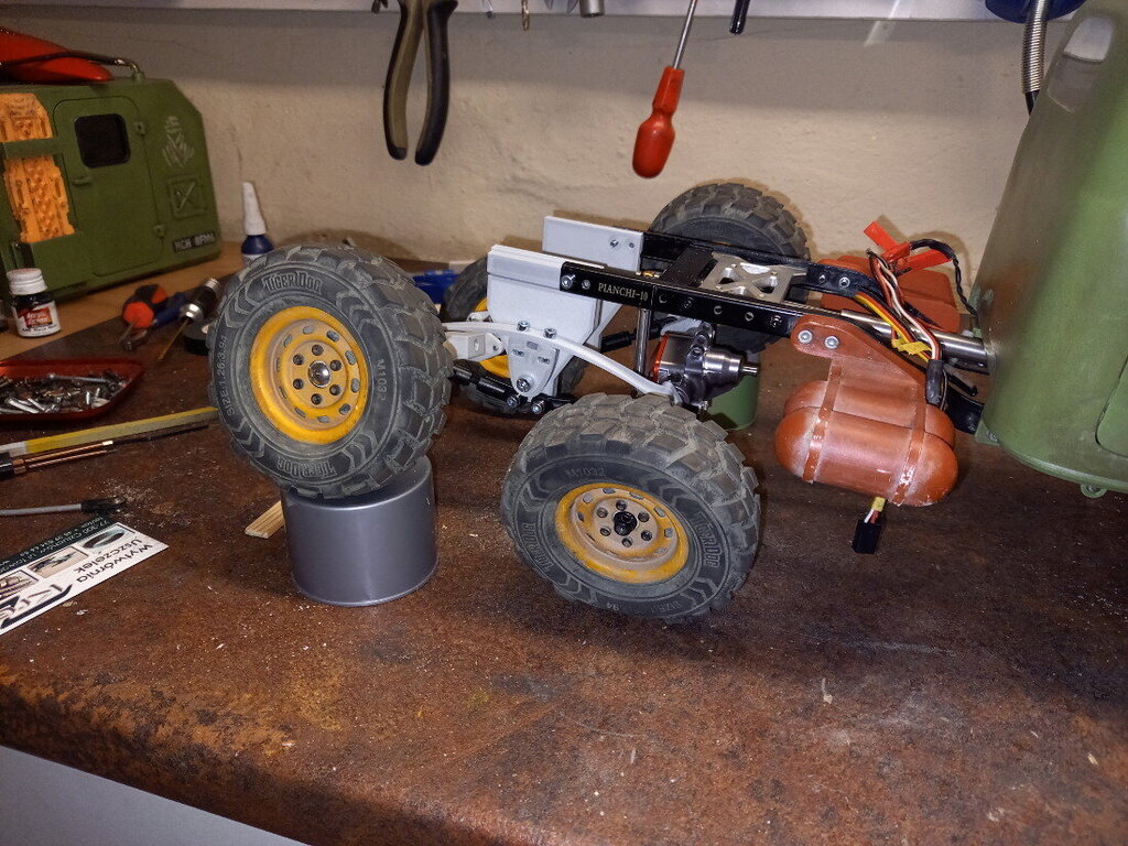

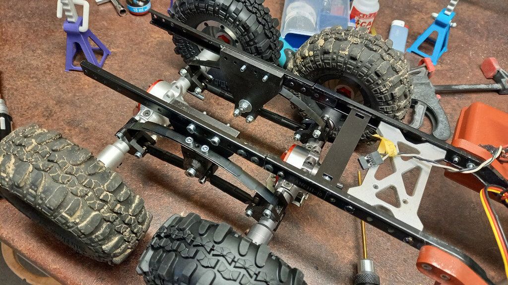

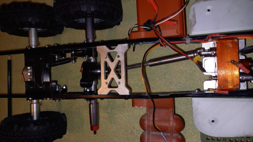

Wstępnie tył poskładany, brakuje mi górnych linków i wałów napędowych.
Przymiarka musi być :P
i próba wykrzyżu ... trzeba będzie ograniczać ale to dopiero po tym jak uporam się z działającym napędem. Ogólnie muszę przeprojektować podtrzymanie wału 3 mostu ... niby miał być to pewniak no ale nie wyszło :P
No i chyba ... chyba koniec ? Piszę chyba bo pierwszy raz działam przy takim napędzie i może wdać się pewien chochlik ...

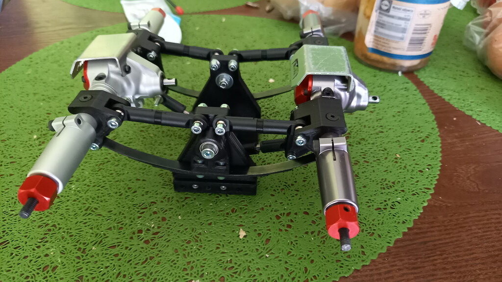

Zacznę od początku ... ogólnie przy tworzeniu tylnego zawieszenia kierowałem się oryginalnym zawieszeniem w Zile 157 ... oczywiście nie odzwierciedliłem tego w 100% ale skopiowałem koncepcję ... jedyne zdjęcie jakie udało mi się znaleźć w sieci tylnego zawieszenia ... czyli po dwa dolne linki na każdą stronę, oś obrotu jest w osi mostu ... u mnie zmiana, dolne linki wyciągnąłem na bok żeby nie haczyły o podłoże ... ostatnio w Krakowie pojeździłem po skałach i złamałem zderzak więc wystające linki od mostów w dół raczej dobrze by nie wróżyły. No i po jednym linku górnym mocowanym po przekątnej ...
Szkic zawieszenia Ziła
Jak widać jest też przechwyt wału do 3 osi, więc i w moim Zile coś takiego zagościło ale o tym poniżej najpierw kilka zdjęć mam nadzieję już wersji finalnej zawieszenia.

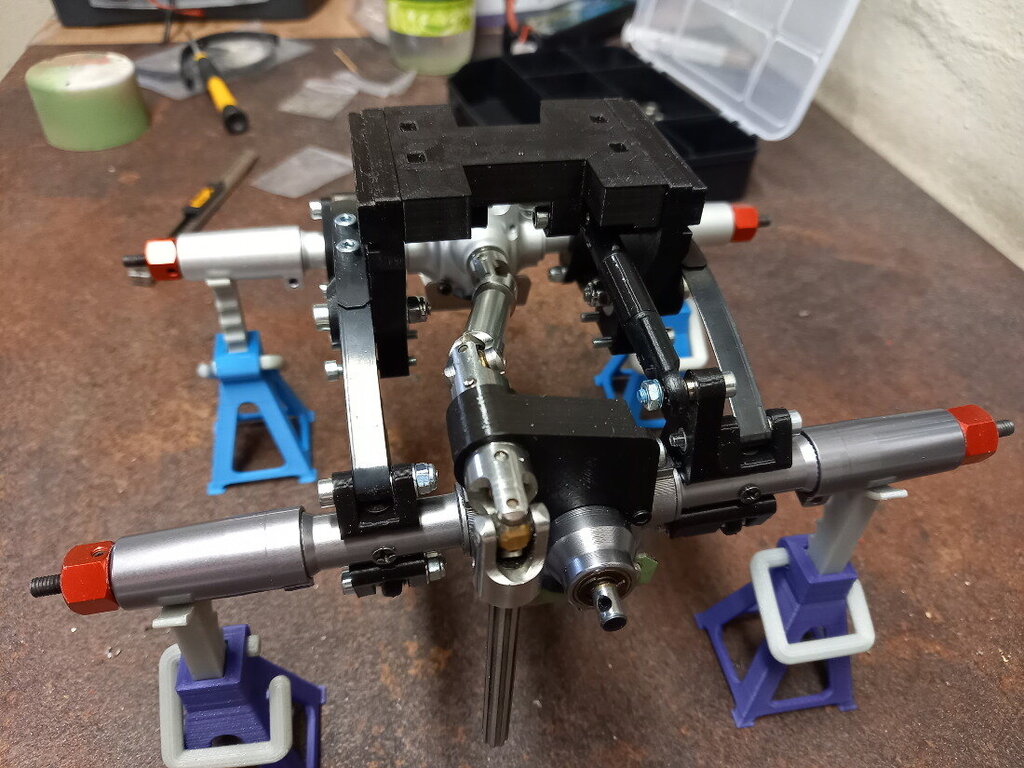

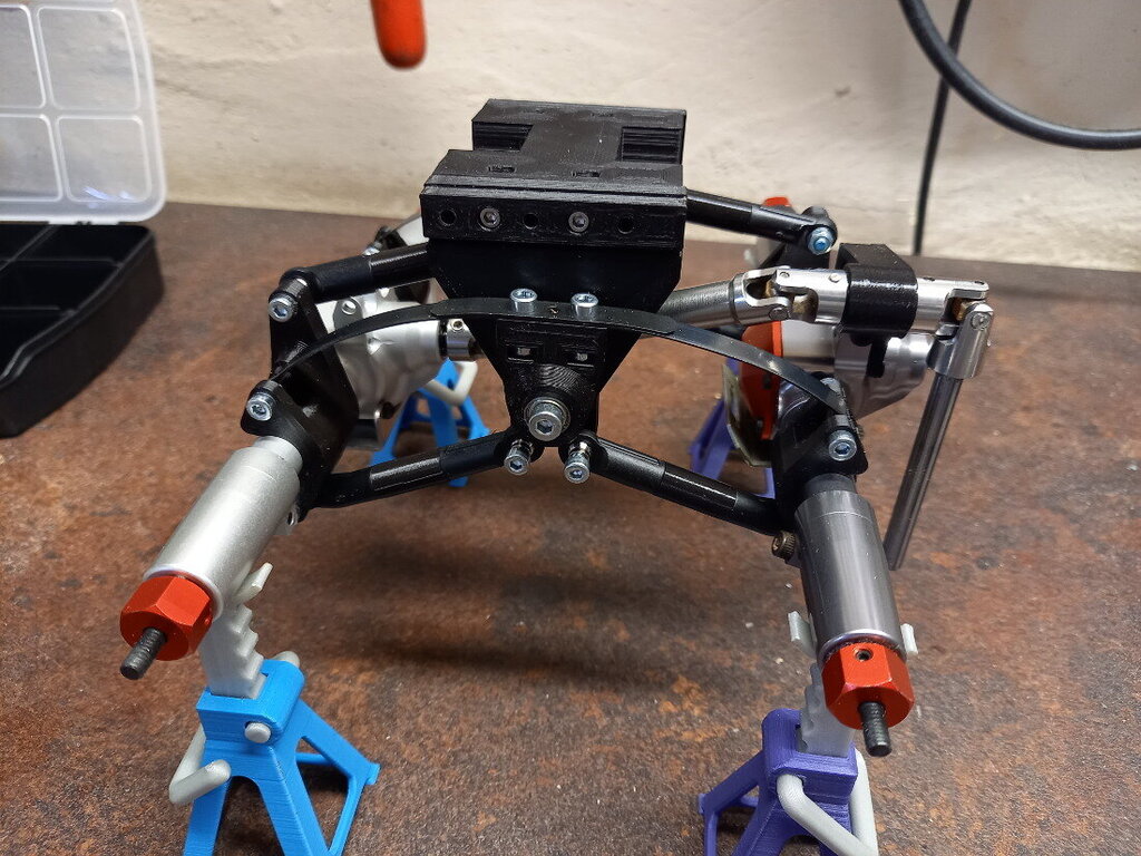

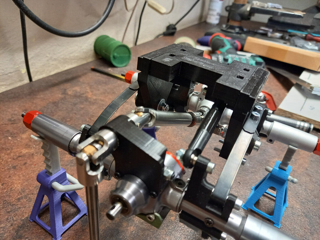

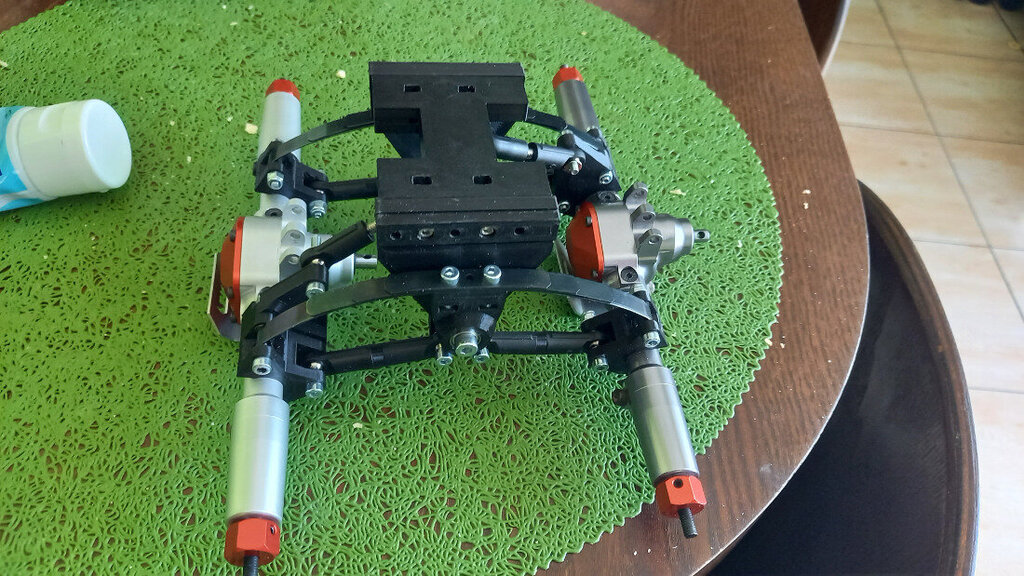

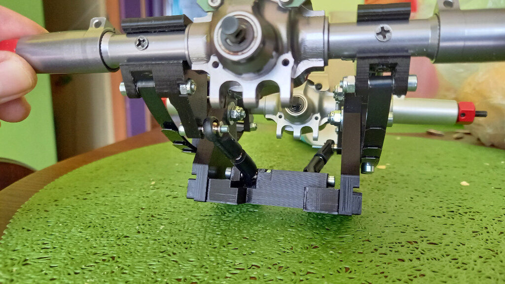

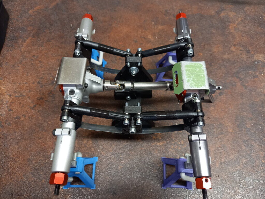

W zasadzie żeby wstrzelić się w koncepcję obrazka powyżej musiałem narysować nowy element, który będzie łączył pióro resoru, link dolny oraz górny, element ten mocowany jest po przekątnej mostów.
Gotowa kołyska do montażu w ramie ... element do którego są przykręcone pióra resoru jest podwójnie łożyskowany, więc mogę to solidnie to przykręcić i nie martwić się o luzy.
Oczywiście na zdjęciach górne linki nie dokończone i nie przykręcone ale już to zostało zrobione.

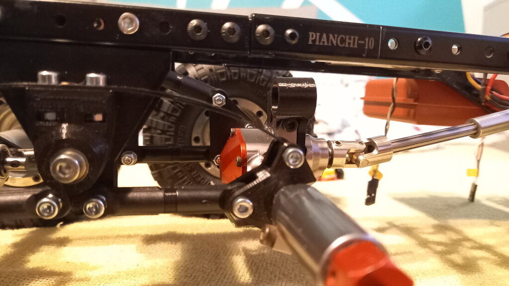

I test wykrzyżu tylnych osi ... jest to maksymalny wykrzyż jaki mogę osiągnąć i uważam, że nie jest przesadzony a jest w sam raz ...

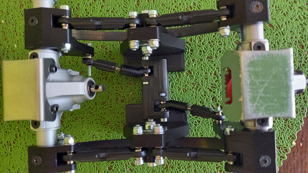

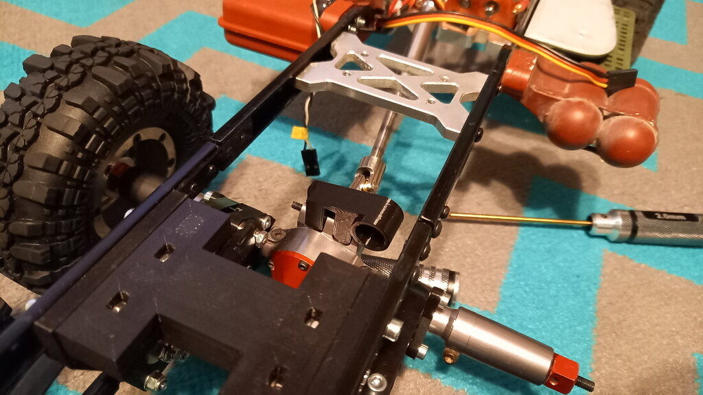

Kolejna istotna rzecz to przechwyt wału dla osi trzeciej ... pierwotnie miałem go mocować w ramię ale to by spowodowało przy wykrzyżach większe kąty kardana przy maksymalnym ugięciu/odgięciu mostów a mocując przechwyt na drugiej osi z pewnością kardany będą miały lżej i kąt pracy kardana będzie lżejszy.
Element przechwytu wału, oczywiście podwójnie łożyskowany, przykręcany na środek mostu do uchwytów gdzie mocuje się linki.
Uchwyt wydrukowany, przykręcony ... na fotach to prototyp czyli wydmuszka do sprawdzenia, normalnie będzie drukowany na bardziej gęsto. Przechwyt mostu rysowałęm i poprawiałem 4 razy więc 5 wydruk był już docelowym ... w sumie dobry wynik jak na mnie :P

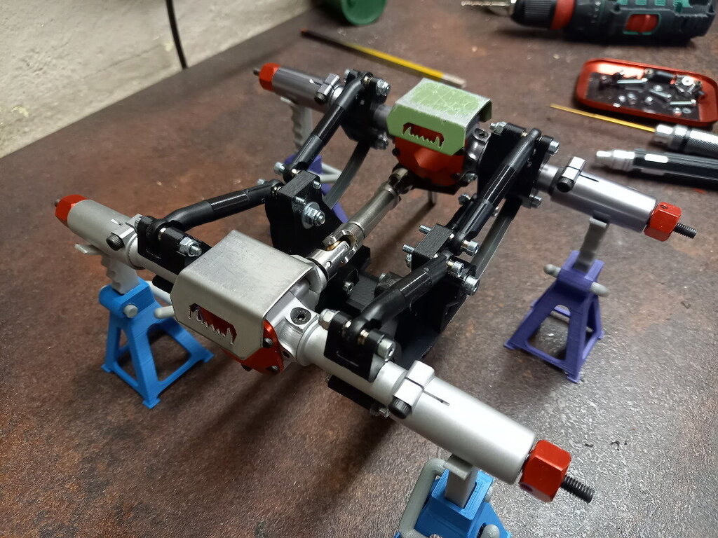

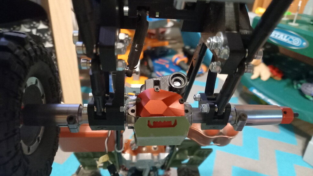

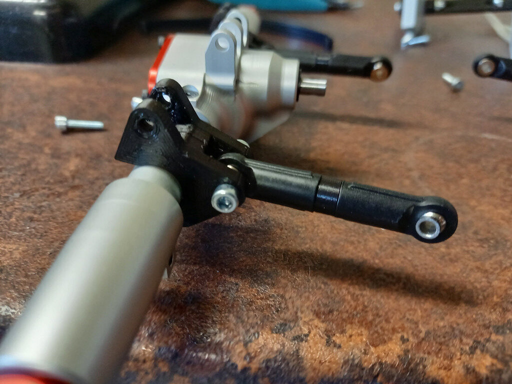

Ogólnie zawieszenie pokazane powyżej miało swoje wady ... przy uginaniu zawieszenia gruszki a w zasadzie ich rolki wału wychylały się góra dół, dodatkowo koło z jednej strony miało większy wykrzyż niż drugie (w zasadzie to drugie to praktycznie go nie miało). Mój błąd polegały na tym, że zamiast "posłuchać" szkicu zawieszenia w Zile i zrobić uchwyt dolnego, górnego linku oraz osi mocowania sprężyny w osi mostu to ja dolny link zrobiłem mocowany z boku, górny link był w osi dolnego linku a oś mocowania sprężyny to też inna bajka ... ale poprawiłem się i narysowałem nowe mocowania linków w mostach. Tutaj już wszystko jest zamocowane w osi.
W pierwszej wersji dolny link wyciągnąłem na bok bo miałem obawy że będę haczył o podłoże, a przy nowym mocowaniu niespodzianka bo mocowanie linku nie wystaje po za gruszkę mostu ... oczywiście założyłem, że będzie źle zamiast zmierzyć ... błąd !

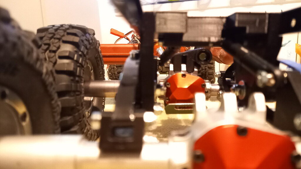

Mosty uzbrojone w nowe uchwyty 20210411_105740.thumb.jpg.d03e507380cf7f9a619e475d53163dbd.jpg

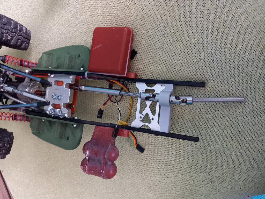

I po złożeniu całej kołyski razem z wałem, wystarczy wsunąć w ramę i przykręcić i poczekać na wały napędowe ...
Poniżej film z prezentacji podwozia ... pewnie to mało obrazowe ale działa tak jak powinno, a przynajmniej tak jak chciałem ;) ... przyjdą wały będą testy terenowe
  • Lubię to 4

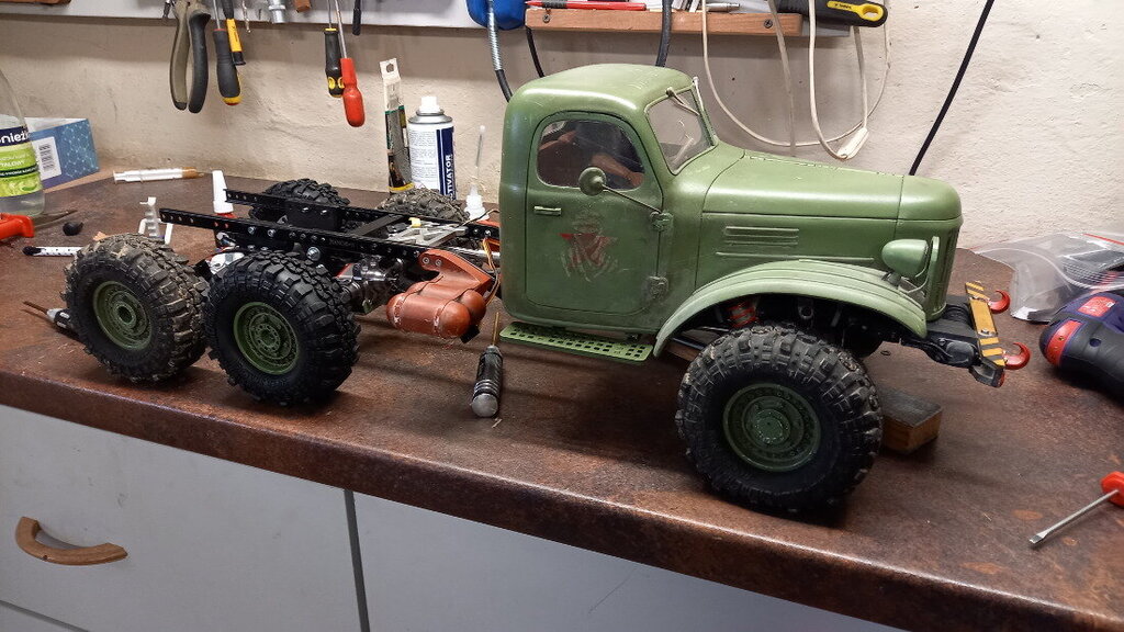

Dzisiaj przyszedł ostatni wał i w końcu zakręciło się wszystkie sześć kół  :zapo

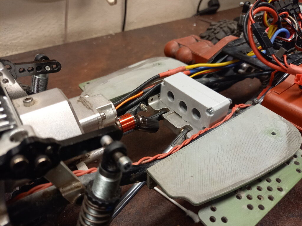

Ciut ogarnąłem kabelko-logię ... ciut bo ciut ale coś zawsze, przy okazji zamocowałem wszystko co miałem czyli, pojemnik na odbiornik, pojemnik na bec oraz tylną wyciągarkę.
W zasadzie skoro koła się zakręciły to i trzeba było iść przetestować zawieszenie ... wrażenia z jazdy 6x6 w porównaniu do 4x4 nad wyraz pozytywne :)

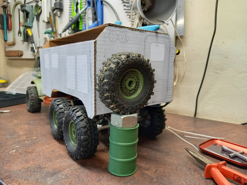

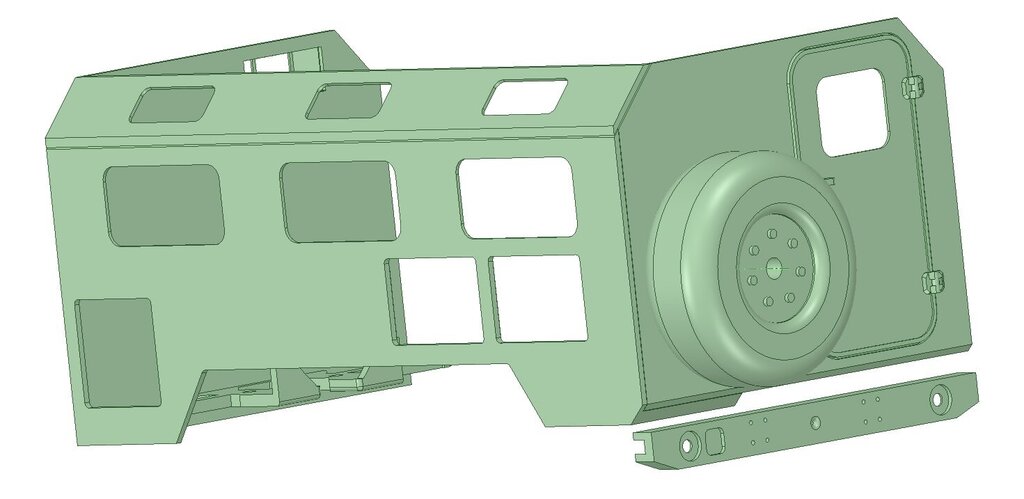

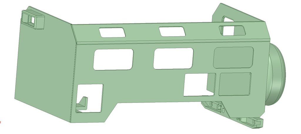

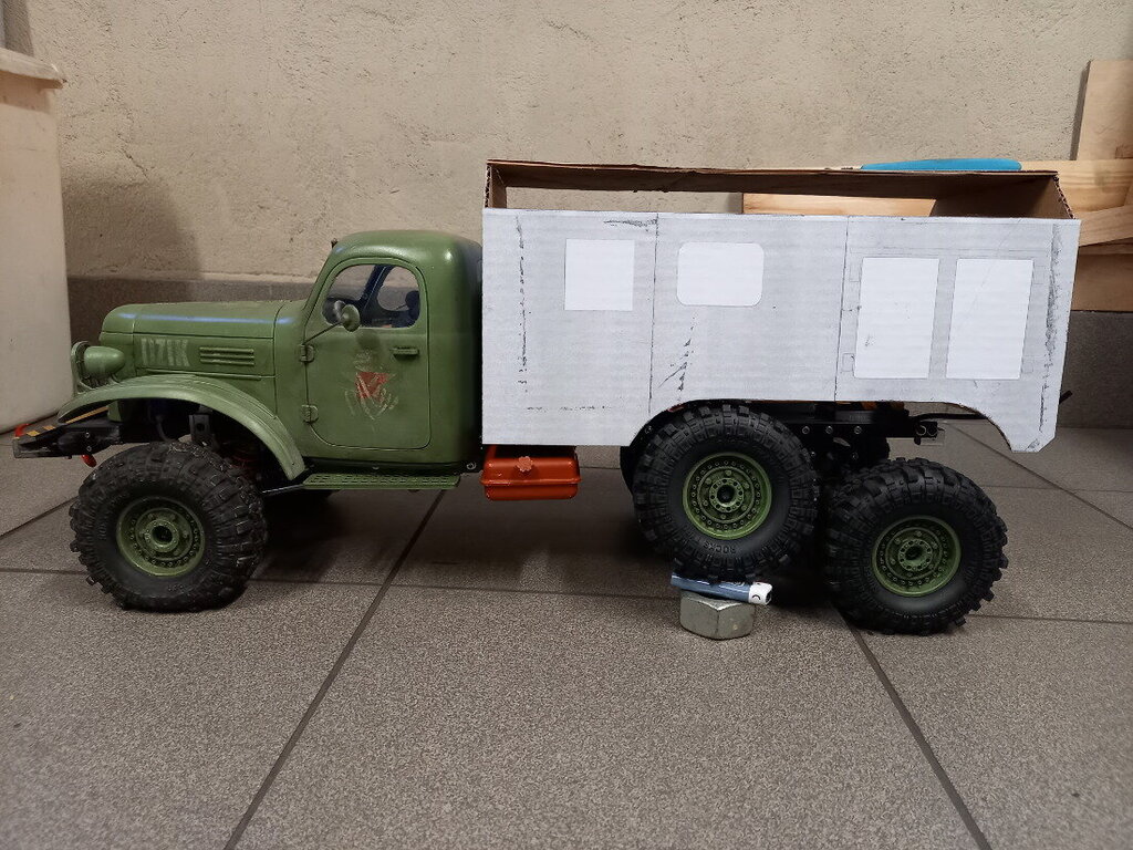

No i ruszyła powoli walka ze "stodołą" ... oczywiście pierwsza przymiarka z kartonu po pizzy, jak widać pewne poprawki muszę a w zasadzie już  naniosłem na projekt, który trafi do druku w najbliższym czasie. Czyli wycięcie na tylne koła się już poszerzyło, bo na tyle było za małe i delikatnie wyciąłem nadkole w górę o 2 mm do góry.
Przymiarka zapasowego koła ...

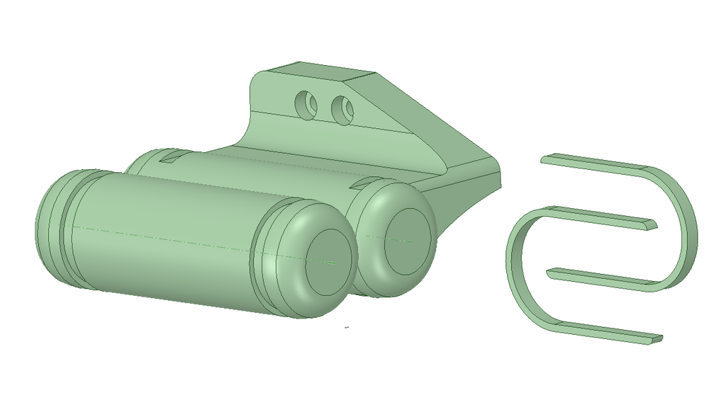

Obecnie trwają pracę nad nowym bakiem, będzie dłuższy, są już też narysowane nowe zbiorniki powietrza, przeprojektowane ...
bak paliwa jeszcze dzisiaj będzie montowany tylko lakier wyschnie.
i składowe zabudowy czyli każdy bok podzielony na 3 sekcje żeby się na stole do drukarki zmieściły ...
CDN ...

A jak ta przebudowa wpłynie na środek ciężkości? Nie będzie problemu z załadowaniem na dach kajaka i innych bagaży?
Jakiekolwiek wrzucanie czegoś na dach wpłynie na przesunięcie środka ciężkości do góry, ale z racji że nie jest to model zawodniczy bo nie spełniam wymogów dla klasy Truck 6x6 to decydując się na zabudowę "stodoły" byłem tego świadom, że przejazd przez trawersy może przysporzyć kłopotów, no ale zamiar przy przeróbce był taki, że to ma być Truck wyprawowy i dawać frajdę z jazdy i wyglądu niż większą dzielność terenowa. Jak bym chciał mieć dzielność terenową to decyzja prosta czyli zabudowa typu trial
Jak dla mnie bidnie i dość nudno w tym trucku  ... no nic się nie dzieje ... więc szala z dzielności terenowej przesunięta została na wygląd modelu i jego atrakcyjność choć to ostatnie to raczej kwestia gustu i nie każdemu może się taki kamper podobać ... w zasadzie w crawlerach to podoba mi się najbardziej, czyli w pewnym sensie dowolność konstrukcji, ogranicza Cię tylko wyobraźnia bo wynalazków jedzących w skali 1:1 z kabiną Ziła 157 powstało kilka.
Reasumując decydując się na coś trzeba liczyć, że szala będzie przesunięta z dzielności terenowej na atrakcyjność modelu i odwrotnie. Kiedyś na rc trial znalazłem ciekawą wypowiedź starego wyjadacza że jak wchodził w świat crawlerów to skupiał się na wykrzyżach, amortyzacji, przekładaniach itp parametrach a obecnie cieszy się jak model jedzie do przodu, tyłu i skręca ... sama kwintesencja czyli każdy szuka tego czego chce :)
