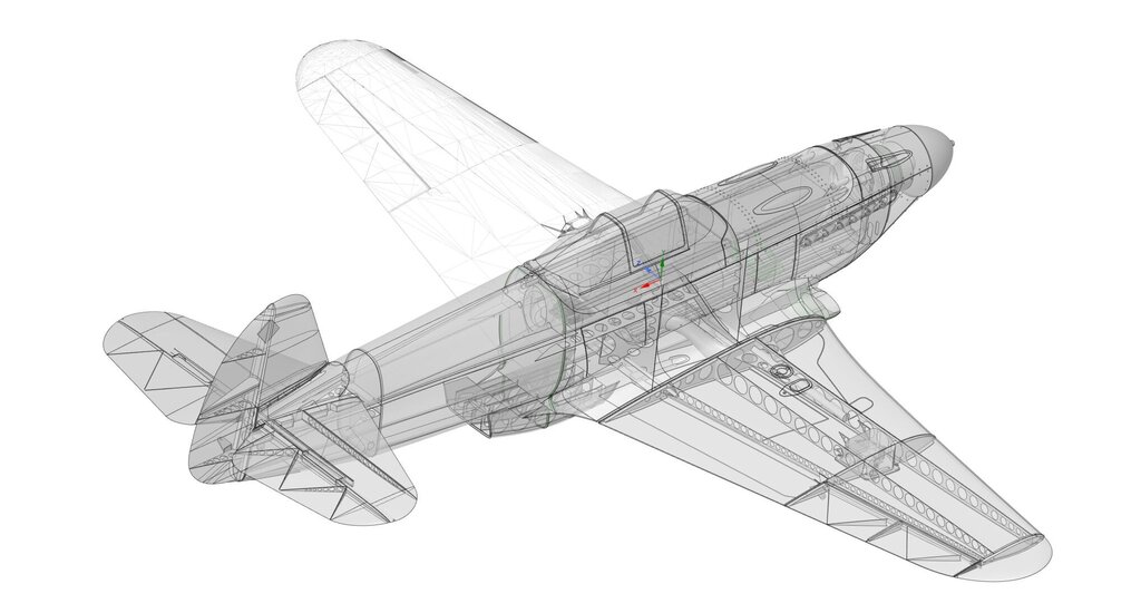

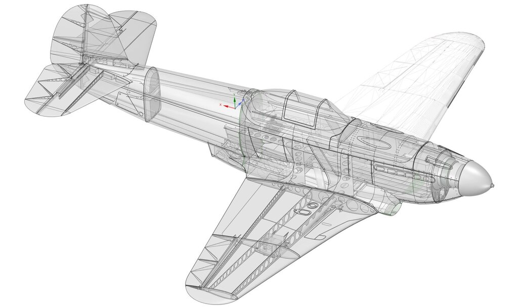

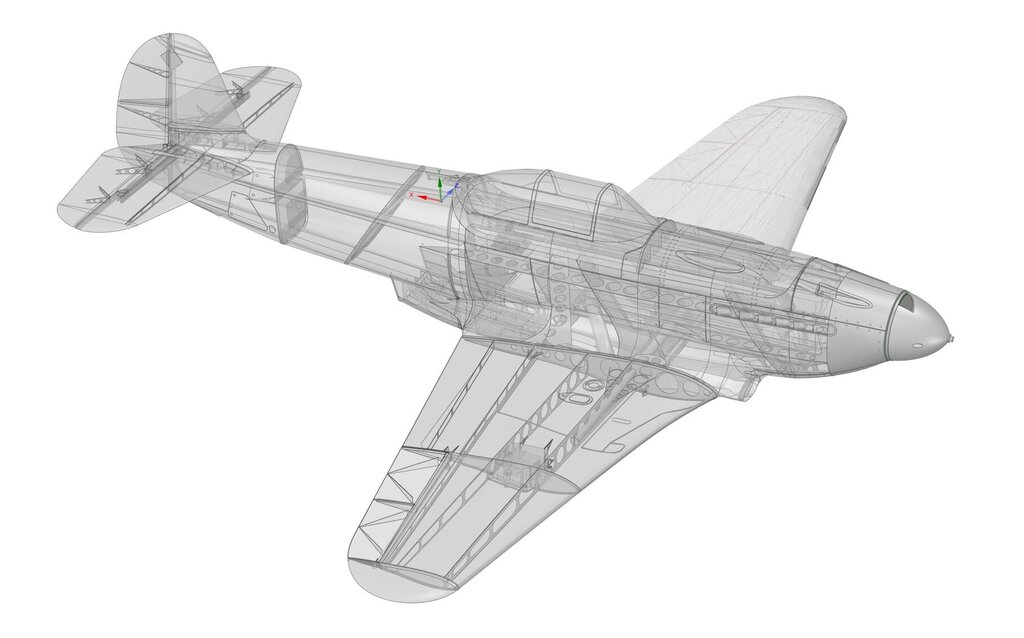

Ta odpowiedź cieszy się zainteresowaniem. marek rokowski Opublikowano 11 Maja 2021 Ta odpowiedź cieszy się zainteresowaniem. Opublikowano 11 Maja 2021 Przemek pokazał takie cuda na forum, że trudno było mi się dalej opierać chęci zagłębienia się w temat Na warsztat wrzuciłem Jaka- zachęcony jego spokojną (przy odpowiednich ustawieniach) charakterystyką lotną mojej wersji piankowej. Ponieważ przyjąłem założenie że nie będzie to model do walki - postanowiłem popełnić "metrówkę". Wersja bez podwozia - do testów w locie - a potem... zobaczymy Drugim założeniem było wzmocnienie konstrukcji elementami węglowymi: kadłub i skrzydła po 4 pręty fi1,5mm a usterzenie: płaskownik 4x1 Mocowanie skrzydeł do kadłuba: rura główna fi 8x1mm, pomocnicza: fi3mm Jako że do tej pory w zasadzie nie maiłem w rękach żadnego drukowanego modelu, wyzwaniem ale i zabawą było kombinowanie jak to wszystko zrobić i JAK pociąć żeby się wydrukowało Tutaj nieoceniony okazał się Mariusz - mój guru od drukarek Poniżej dwa print screeny z efektami mojego "sudoku" Teraz pliki systematycznie lądują u Mariusza a potem w drukarce Pierwsze wydruki całkiem obiecujące c.d.n. 7

Andrzej Klos Opublikowano 11 Maja 2021 Opublikowano 11 Maja 2021 Jeden z moich ulubionych samolotow. Nie sadzisz, ze otwory ulzeniowe w dzwigarach troche duze i bardzo blisko siebie ustawione?
spYchu Opublikowano 11 Maja 2021 Opublikowano 11 Maja 2021 Jakbyś nie napisał, że nigdy nie miałeś drukowanego modelu w ręce to bym pomyślał, że to jest któryś z kolei . Skrzydło będzie mocowane na stałe, czy przykręcane? Powodzenia w dalszej pracy nad modelem.
marek rokowski Opublikowano 11 Maja 2021 Autor Opublikowano 11 Maja 2021 dzięki Otwory w dźwigarkach zostały pozmieniane przed wydrukiem - te print sceeny trochę poleżały na pulpicie;) hehe skrzydełka zdejmowalne - mocowanei: rury nośne i śrubki blokujące
marek rokowski Opublikowano 11 Maja 2021 Autor Opublikowano 11 Maja 2021 ano sam a program to Design Spark a przy okazji pytanie do znawców tematu: tego typu modele przygotowuje sie pod drukarki 30x30x30cm czy mniejszym? bo ja pociąłem model właśnie pod taką dużą...

japim Opublikowano 12 Maja 2021 Opublikowano 12 Maja 2021 Piekny modelik. Super robota Marku. 30x30 to jedne z największych drukarek - nie każdy ma takie bydle. Staram sie modele projektowac pod 20x20x20. Wtedy większość drukarkek na świecie to łyknie. A 18x18x18 to wlasciwie 99% drukarek obsłuży (bo tyle maja prusy mini). No i segmenty drukują się po max 4 godziny a to czasami okno drukarskie dostępne w mieszkaniu po godzinach pracy i bez drukowania w nocy. Edit: Z mojego doświadczenia robienie otworów ulżeniowych mniejszych niz 3-5 mm średnicy nie warto robić. Dlaczego? Masy nie oszczędzasz prawie wcale - 1-3g na komponencie max, drukarka ma istne tortury z retrakcją aby to wydrukować. Każdy otwor ulżeniowyy to miejsce w którym wydruk może sie zwalić, Robienie tych otworów i tak jest męczące. W sumie "jestem 4x ma NIE". jak to mawiali w jednym teleshow.

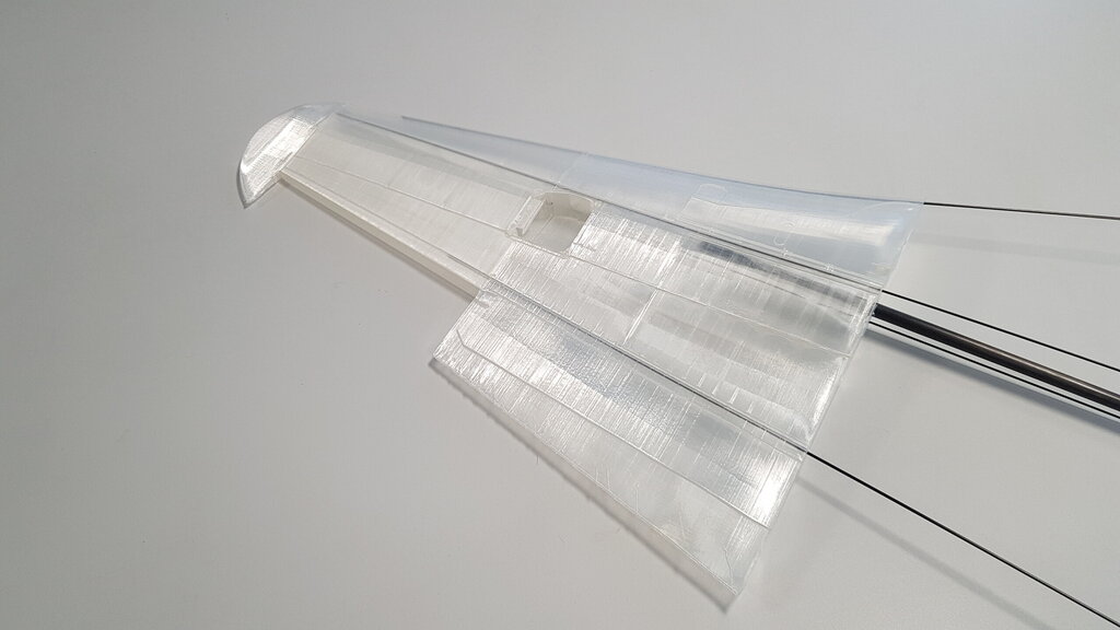

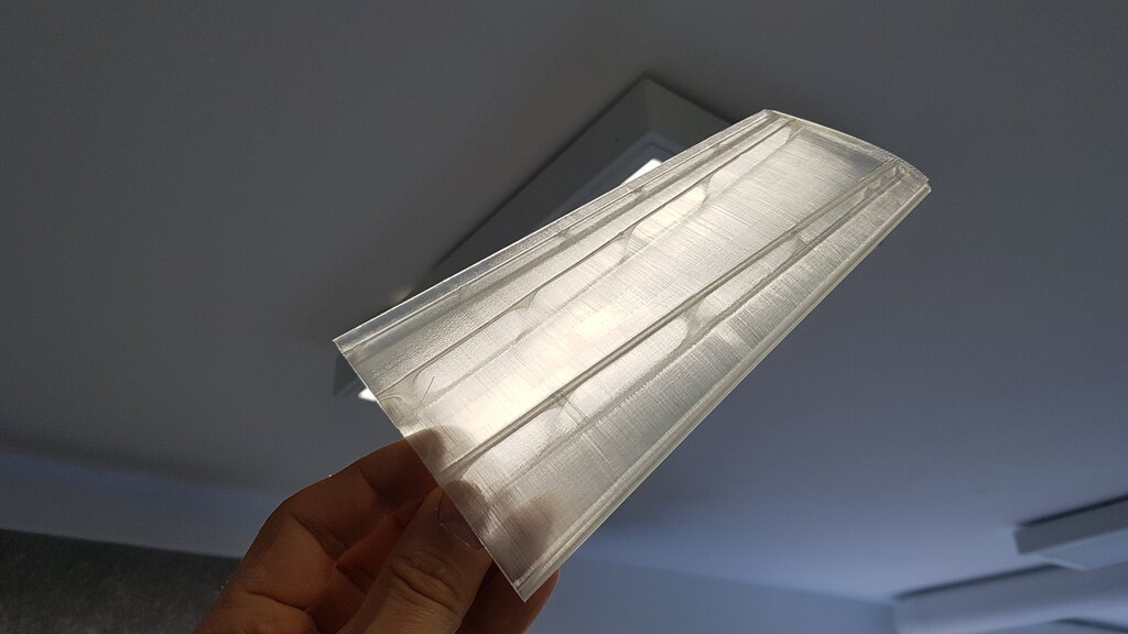

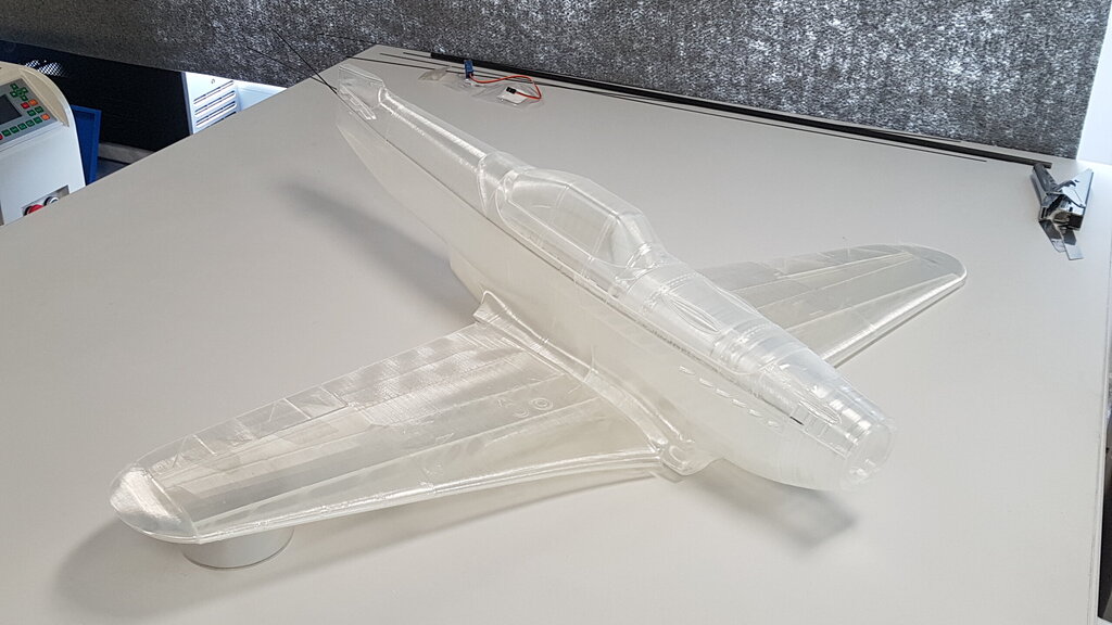

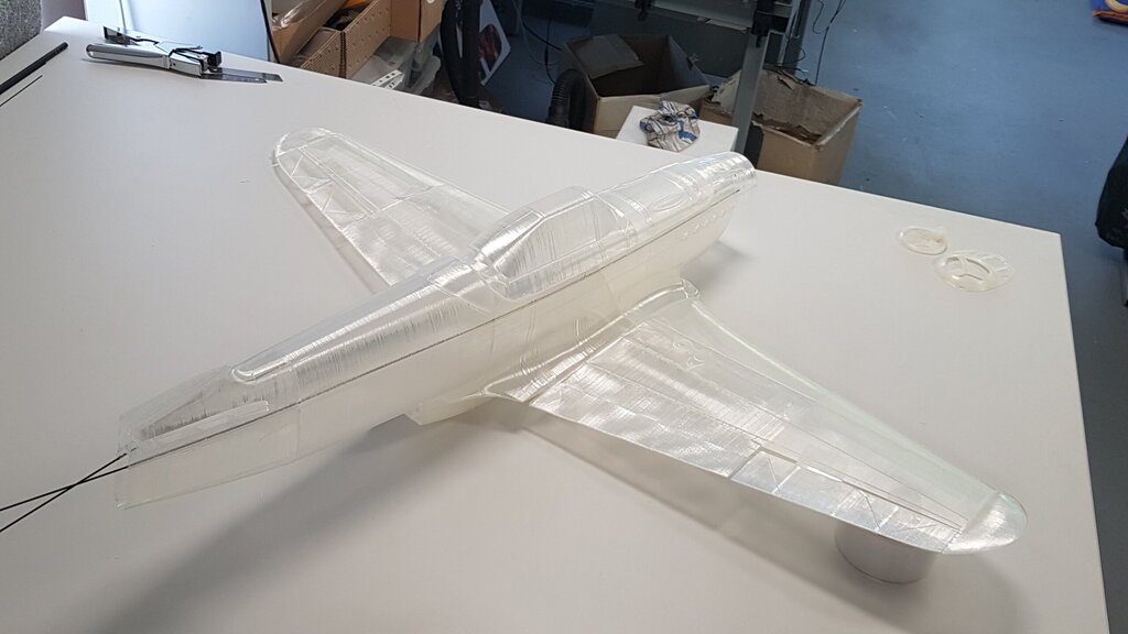

Ta odpowiedź cieszy się zainteresowaniem. marek rokowski Opublikowano 16 Maja 2021 Autor Ta odpowiedź cieszy się zainteresowaniem. Opublikowano 16 Maja 2021 Idąc za podpowiedzią chłopaków i po analizie pierwszych wydruków naniosłem poprawki i zmieniłem cięcie kadłuba żeby dostosować projekt pod drukarkę 21x21x21 chylę czoła i wielkie podziękowania dla Mariusza za cierpliwość, sugestie,wdrożenie mnie w temat Cury i cięcie projektu no i przed wszystkim czas spędzony przy drukarce 6
