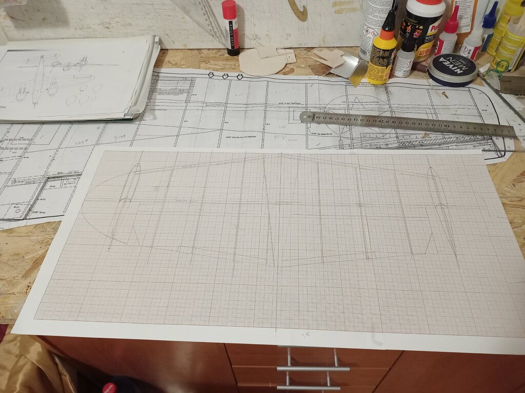

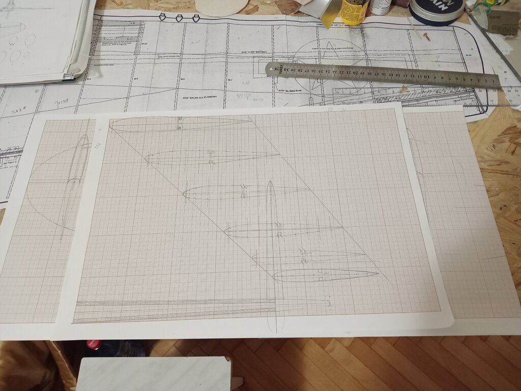

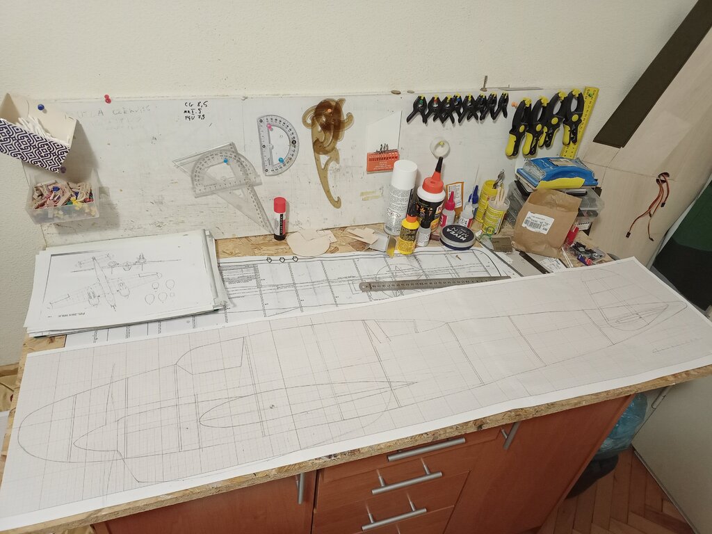

Ta odpowiedź cieszy się zainteresowaniem. model Opublikowano 5 Września 2021 Ta odpowiedź cieszy się zainteresowaniem. Opublikowano 5 Września 2021 Długo chodził mi po głowie ten samolot ? aż w końcu ruszyłem z ...... rysowaniem planów ?. Na początku w ramach przygotowań po pytałem i poprosiłem paru modelarzy którzy budują swoje wilki o pomoc w zebraniu dokumentacji wtedy mogłem ruszyć do pracy. Model będzie elektrykiem ? Rozpiętość 1580mm Wiem że wilk ma małą powierzchnię nośna w stosunku do swojej wagi, budując elektryka będzie można zrobić w miarę lekką konstrukcję może nie będzie tak źle i model będzie dobrze latał. Profil skrzydła NACA 2415 przechodzący w NACA 2412 Kąt zaklinowania skrzydła 1.5° Zwichrzenie końcówki -2° Waga- jak najlżej co wyjdzie to się okaże ? Miałem trochę czasu w tym tygodniu więc zacząłem rysowanie dziś wyrysowalem kadłub w żucie bocznym. Tyle na dziś ? Ps. Podziękowania dla kolegi Mecenasa, Merlina i Jarka ? choć pomógł nie mnie a komu innemu przy wilku. 6 3

kesto Opublikowano 6 Września 2021 Opublikowano 6 Września 2021 12 godzin temu, model napisał: Model będzie elektrykiem ? Rozpiętość 1580mm Temat ciekawy, ale rozpiętość przy dwusilnikowym modelu to nieporozumienie. Z doświadczenia wiem, że 2000mm to minimum. Przemyśl to jeszcze raz, bo szkoda Twojej pracy.
Andrzej Klos Opublikowano 6 Września 2021 Opublikowano 6 Września 2021 Gratulacje, kolejny Wilk! A papier milimetrowy mozna jeszcze kupic, czy to ze starych zapasow ?
pepcio Opublikowano 6 Września 2021 Opublikowano 6 Września 2021 "Miałem trochę czasu w tym tygodniu więc zacząłem rysowanie dziś wyrysowalem kadłub w żucie bocznym. Tyle na dziś ?" Popracuj nad ortografią. Tylko w tym zdaniu masz dwa błędy. Krzysiek ma rację . Trochę go przeskaluj. Papier milimetrowy A3 kupiłem ostatnio w LECLERC w dziale z artykułami szkolnymi.
japim Opublikowano 6 Września 2021 Opublikowano 6 Września 2021 Godzinę temu, kesto napisał: Temat ciekawy, ale rozpiętość przy dwusilnikowym modelu to nieporozumienie. Z doświadczenia wiem, że 2000mm to minimum. Przemyśl to jeszcze raz, bo szkoda Twojej pracy. Eeee - no bez przesady. 1m tez da się zrobić 2m nie wejdzie każdemu do samochodu no i trzeba mieć konkretne zaplecze lokalowe do tak dużych modeli.
model Opublikowano 6 Września 2021 Autor Opublikowano 6 Września 2021 28 minut temu, Andrzej Klos napisał: Gratulacje, kolejny Wilk! A papier milimetrowy mozna jeszcze kupic, czy to ze starych zapasow ? Można można jak najbardziej, ten akurat z Auchan jest A3 formacie 18 minut temu, pepcio 11 napisał: "Miałem trochę czasu w tym tygodniu więc zacząłem rysowanie dziś wyrysowalem kadłub w żucie bocznym. Tyle na dziś ?" Popracuj nad ortografią. Tylko w tym zdaniu masz dwa błędy. Krzysiek ma rację . Trochę go przeskaluj. Papier milimetrowy A3 kupiłem ostatnio w LECLERC w dziale z artykułami szkolnymi. Oki masz rację co do ortografii. 5 minut temu, japim napisał: Eeee - no bez przesady. 1m tez da się zrobić 2m nie wejdzie każdemu do samochodu no i trzeba mieć konkretne zaplecze lokalowe do tak dużych modeli. Najwyżej po nieudanym oblocie wilk skończy jako model statyczny ? A na poważnie to jak kolega wyżej mówi, dwa metry odpada że względów finansowych jak i zaplecza, 1,6 m to max wymiar na który sobie mogę pozwolić na ten moment.... Skoro 96 centymetrowy wilczek lata i to całkiem sprawnie to trzeba zobaczyć co wyjdzie z 158cm .
model Opublikowano 6 Września 2021 Autor Opublikowano 6 Września 2021 Przy 1580 cm powierzchnia skrzydła będzie wynosić 41.023dcm Czyli trzeba celować w wagę 2-3 kg wtedy obciążenie powierzchni będzie wynosić 48-73g/ dcm
merlin71 Opublikowano 6 Września 2021 Opublikowano 6 Września 2021 2kg to według mnie nieosiągalne. 3kg to będzie sukces... Sam napęd pewnie będzie koło kilograma, drugi kilogram wyposażenie, serwa, kable, popychacze, koła, podwozie itd... Ale myślę że taki 3kg model powinien latać całkiem poprawnie. Po "myśliwsku" Poniżej 3kg to chyba jak byś robił ażurową konstrukcję, krytą tylko folią... No ale jak by to wyglądało...? ? Od liczonej powierzchni płata odejmowałeś to co zabierają gondole silnikowe?
Grifon Opublikowano 6 Września 2021 Opublikowano 6 Września 2021 Cieszę się, że będzie co oglądać, rozumiem , że konstrukcja klasyczna?
model Opublikowano 6 Września 2021 Autor Opublikowano 6 Września 2021 3 godziny temu, merlin71 napisał: 2kg to według mnie nieosiągalne. 3kg to będzie sukces... Sam napęd pewnie będzie koło kilograma, drugi kilogram wyposażenie, serwa, kable, popychacze, koła, podwozie itd... Ale myślę że taki 3kg model powinien latać całkiem poprawnie. Po "myśliwsku" Poniżej 3kg to chyba jak byś robił ażurową konstrukcję, krytą tylko folią... No ale jak by to wyglądało...? ? Od liczonej powierzchni płata odejmowałeś to co zabierają gondole silnikowe? Czyli celuje w 3 kilogramy zobaczymy co z tego wyjdzie, nie gondol nie odliczałem. Ażurowania nie biorę pod uwagę no chyba że same powierzchnię sterowe. 33 minuty temu, Grifon napisał: Cieszę się, że będzie co oglądać, rozumiem , że konstrukcja klasyczna? No jak najbardziej ?mógłbym wykorzystać piankę ale bardziej przemawia do mnie balsa.
