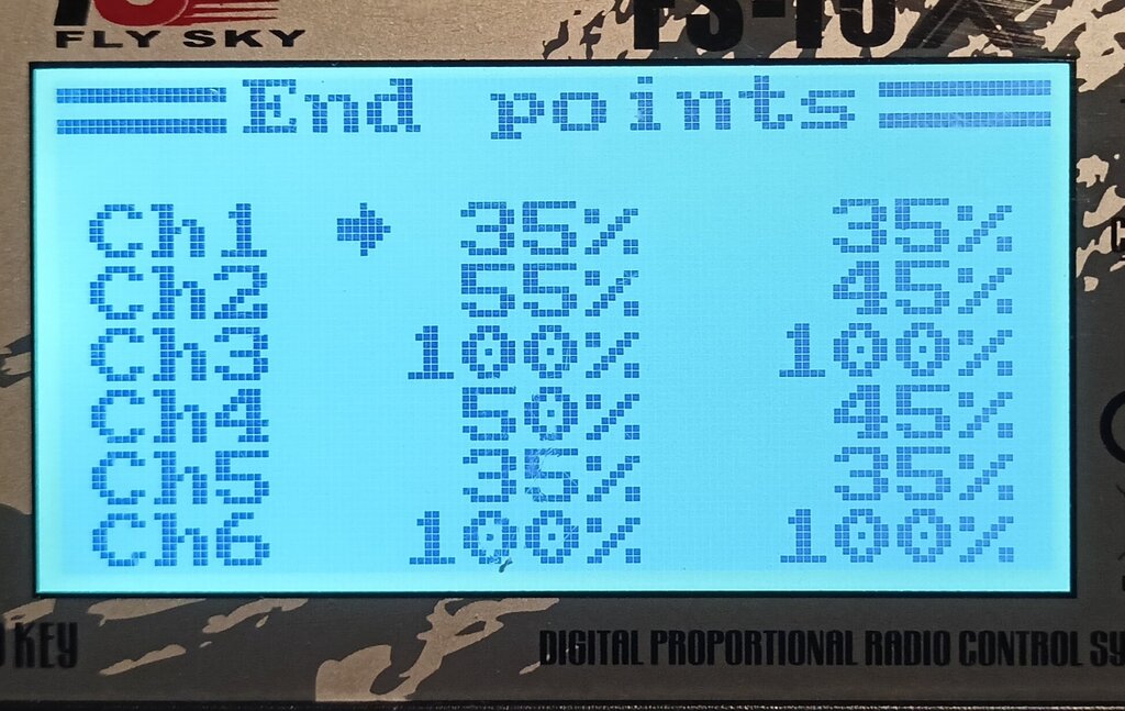

Tak sobie to ustawiłem do oblotu nr. 2:

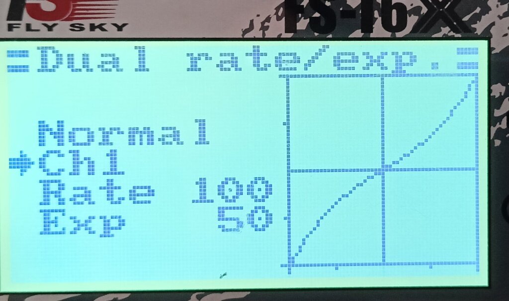

przy Expo wszędzie jest tak samo
IMG_20231212_165450.thumb.jpg.c49a7d50d88ef0a76839d238f454dd41.jpgIMG_20231212_165426.thumb.jpg.ce6806a1281939c1272d54c9e7069676.jpg
Na lotkach daje więcej bo te serwa czasami zamiast wykonać pełny ruch wykonują połowę. Nie wariują tylko czasami im się zdarza mniej wychylić.
Na sterze wysokości i kierunku jest nie równo ale to dlatego że w takim ustawieniu wychylają się po równo w obie strony. Więcej będę wiedział po locie.

W takim razie ustawiłem jeszcze mniejsze, dodałem 5% do każdego przez te serwa i wygląda to tak:
Ch4 - ster kierunku, zostawiam jak było przy oblocie na pewno nie użyje.
Ch2 - wysokość, na obu powinno być 45% ale to moje serwo bardziej  wypycha w górę niż ciągnie popychacz w dół.
Tak będzie ok?

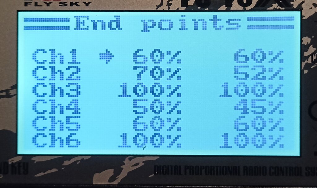

Podsumowując wszystkie ustawienia wygląda to tak:
Wychylenia sterów:

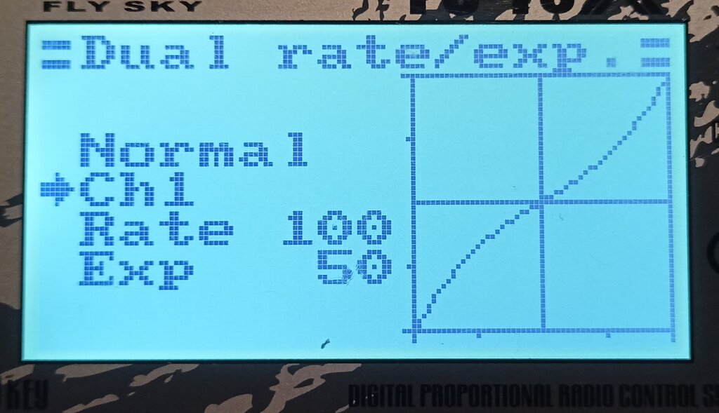

Expo na lotkach, wysokości i kierunku:
