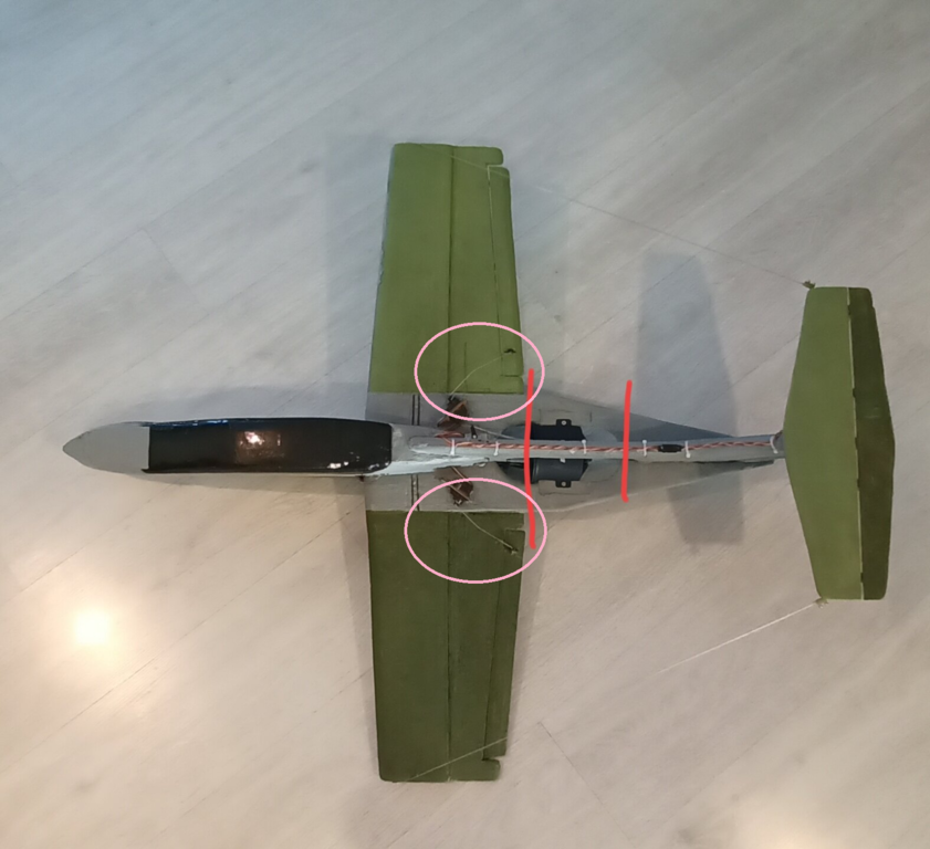

robertus Opublikowano 13 Grudnia 2023 Opublikowano 13 Grudnia 2023 Teraz zobaczyłem ,że te odciągi to do skrzydeł. Wywal to z dupy rozwiązanie i zrób zwykłe zastrzały z patyczków od szaszłyków do kadłuba pod statecznikiem. Zrób film lub zdjęcia jak wychylają się powierzchnie sterowe. Po każdej naprawie sprawdzaj wyważenie i geometrię czy się nie zmieniło. Taki zakręt w lewo sugeruje moment od EDF, gdybyś miał tak następnym razem to odejmij gaz jesli zdążysz i zobacz czy go wtedy wyprostujesz. Poproś kogoś aby Ci wyrzucił.
Fiflet Opublikowano 13 Grudnia 2023 Autor Opublikowano 13 Grudnia 2023 8 minut temu, robertus napisał: Wywal to z dupy rozwiązanie i zrób zwykłe zastrzały z patyczków od szaszłyków do kadłuba pod statecznikiem. Dlaczego to rozwiązanie jest złe? Jak mam poprawić to jak? Mniej więcej narysowałem kilka rozwiązań, które by było ok?
Fiflet Opublikowano 13 Grudnia 2023 Autor Opublikowano 13 Grudnia 2023 To nic nie da bo tu nie chodzi o sztywność łączenia steru kierunku że sterem wysokości. Tylko o to że ogon skręca się w najsłabszym miejscu, czyli pomiędzy czerwonymi liniami: W tych 4 punktach ogon się wygina ponieważ to jest jego jedyne połączenie. Usztywnione w różny sposób i tak jest to za słabe. Nie wiem co jest złego przy tych drucikach tak jak są, spełniają swoją funkcję bardzo dobrze.
Vesla Opublikowano 13 Grudnia 2023 Opublikowano 13 Grudnia 2023 On tam bedzie sie skrecal i wyginał. Tutaj masz widok na ogon w trakcie lotu. Zobacz jak sie wygina. W spoczynku wyginal sie bardziej ale tutaj pewnie go pęd powietrza usztywnia. Widok na ogon od 3:50. https://m.youtube.com/watch?v=JiQ1yKG9F_w
Fiflet Opublikowano 13 Grudnia 2023 Autor Opublikowano 13 Grudnia 2023 To mam całkiem z tego zrezygnować?
Vesla Opublikowano 13 Grudnia 2023 Opublikowano 13 Grudnia 2023 Zamontuj jak to czerwona lina, miałem podobne ale jak widzisz na filmie wywaliłem je jako zbędne.

Patryk Sokol Opublikowano 13 Grudnia 2023 Opublikowano 13 Grudnia 2023 Jeśli masz problem z reakcją na lotki to problemów szukaj tutaj: Po pierwsze - popychacze są krzywe, nikt nie zagwarantuje, ze nie będą się odkształcać w locie (a prawie na pewno się odkształcają). Druga sprawa to kąt pod jakim popychacze są prowadzone. Perfekcyjnie - popychacz powinien być pod kątem prostym do linii zawiasu. Nie musi być perfekcyjnie, ale pod tym kątem co masz tutaj, to są bardzo duże siły na drucie (który już jest krzywy,a przez to podatny na wyboczenie). Jak tego nie ogarniesz - to nie ma co dłubać w aparaturze, mechanika to podstawa. 10 minut temu, Atomizer napisał: Wklejam zdjęcie moich F-16 gdzie widać wyraźnie wielkość lotek i są ustawione na 70%. 70% to nie jest prawidłowy sposób podania wychyleń w modelu, jedynie podaje jaki zakres ruchu serwa wykorzystujesz Wychylenia podawaj w stopniach, inaczej nic nie mówią.
Fiflet Opublikowano 13 Grudnia 2023 Autor Opublikowano 13 Grudnia 2023 Przy pierwszym locie reakcja na lotki była ok. Nie mam tu innej możliwości umieszczenia serwa. Gdybym je umieścił perfekcyjnie w linii zawiasu to serwo było by na skrzydle, takie wystające serwo na pewno trochę zmniejsza powierzchnię skrzydła ponieważ nie jest opływowe. A te skrzydła są malutkie względem masy modelu. Gdybym szukał tak błędów w budowie to trzeba by było pozmieniać wiele rzeczy. Plan jest taki że odbuduje model, zrobię te zastrzały w inny sposób, wymienię te druciki przy lotkach na sztywniejsze i ustawie wychylenia takie jak były przy pierwszym locie.

Patryk Sokol Opublikowano 13 Grudnia 2023 Opublikowano 13 Grudnia 2023 59 minut temu, Fiflet napisał: Przy pierwszym locie reakcja na lotki była ok. Nie mam tu innej możliwości umieszczenia serwa. Gdybym je umieścił perfekcyjnie w linii zawiasu to serwo było by na skrzydle, takie wystające serwo na pewno trochę zmniejsza powierzchnię skrzydła ponieważ nie jest opływowe. A te skrzydła są malutkie względem masy modelu. Gdybym szukał tak błędów w budowie to trzeba by było pozmieniać wiele rzeczy E nie, spokojnie. W takim modelu, to czy serwo będzie na kadłubie, na skrzydle, na ogonie, czy gdziekolwiek to efekt taki sam od strony aerodynamiki. Tylko do tunelu bym go nie ładował A ogólnie błędy są i będą, po prostu następnym razem zrób to lepiej. Ale mimo wszystko - rozważ wywalenie serw lotek na skrzydłach, duży problem z głowy sobie zdejmiesz.
Fiflet Opublikowano 13 Grudnia 2023 Autor Opublikowano 13 Grudnia 2023 6 minut temu, Patryk Sokol napisał: Ale mimo wszystko - rozważ wywalenie serw lotek na skrzydłach, duży problem z głowy sobie zdejmiesz. Pomyślę nad tym, takie rozwiązanie zmniejszyło by siły na serwie, widzę że teraz jednak żeby serwo mogło wychylić taką lotkę pod kątem potrzebuje sporo siły.

Fiflet Opublikowano 14 Grudnia 2023 Autor Opublikowano 14 Grudnia 2023 Zastanawiają mnie jeszcze te zastrzały z drucików. Takie jak czerwona linia nie rozwiążą żadnego problemu, u mnie nie wygina się statecznik poziomy tylko cały ogon. Wyjaśni mi ktoś dlaczego te od statecznika do kadłuba są złe? Według mnie działają bardzo dobrze i ogon jest sztywny.
Vesla Opublikowano 14 Grudnia 2023 Opublikowano 14 Grudnia 2023 Ja to widzę tak. 1. Każde wychylenie steru wysokości wykina statecznik a on wpływa na skrzydło i to samo w przeciwną stronę. 2. Przy kraksie, każde wygięcie skrzydła lub statecznika będzie wyginać i niszczyć to z czym jest połączone. Masz dwie warstwy xps 6mm jak w planach? Dodałeś wzmocnienia z prętów węglowych w kadłub? W moim było podobnie. Do tego bez zastrzałów. A latał aż do awarii odbiornika.
