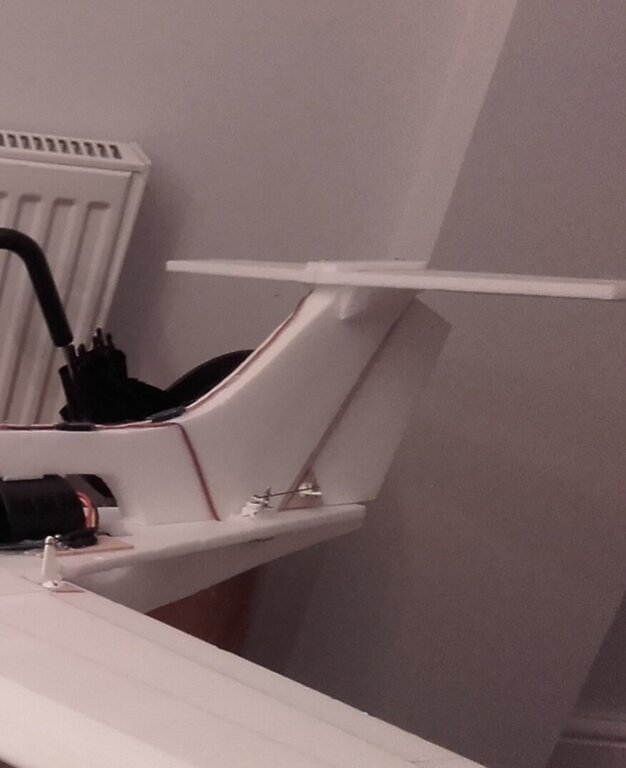

Fiflet Opublikowano 14 Grudnia 2023 Autor Opublikowano 14 Grudnia 2023 U mnie to wygląda tak że statecznik poziomy to sklejone 2 warstwy XPS jedna 3mm druga 6mm. Ster kierunku i pionowe części ogona (żółta strzałka) to sklejone 3x 6mm. Tyla część skrzydła (niebieska strzałka) to 2x 6mm. W stateczniku poziomym jest płaskownik węglowy i pomiędzy dwoma warstwami pasek tkaniny szklanej, dzięki niemu statecznik pękł ale się urwał. W tych słabych miejscach też są takie paski oraz profil + płaskowniki węglowe w środku. Spróbuję z tymi zastrzałami pod statecznik tylko to nadal nie będzie sztywne. Jak dla mnie to ta pianka która się wygina szybko się zmęczy i straci swoją wytrzymałość jeszcze bardziej.

Vesla Opublikowano 14 Grudnia 2023 Opublikowano 14 Grudnia 2023 Nie ma problemu. Moje też tak się wyginały i latały. Ten typ tak ma. Jedyne co bym eventualnie dodal to pod statecznik poziomy wklej takie narożniki łączące stat3cznik poziomy z pionowym. Zmniejszysz bujanie się statecznika poziomego. Reszte zostaw jak jest. Na zdjęciu masz zoom na ogon mojego z wklejonymi narożnikami. Zrobiłem je ze zwykłej pianki. Po obu stronach od dołu. I tyle ze wzmocnień.
Fiflet Opublikowano 14 Grudnia 2023 Autor Opublikowano 14 Grudnia 2023 U mnie też są takie: Tutaj na łączeniu jest bardzo sztywno, pomyślę jeszcze nad tymi zastrzałami od statecznika do kadłuba. Usztywnie lotki i zmienię popychacze na trochę grubsze, serwo sobie radzi z takim popychaczem. Zrobię to i będzie oblot nr. 3 ?.
