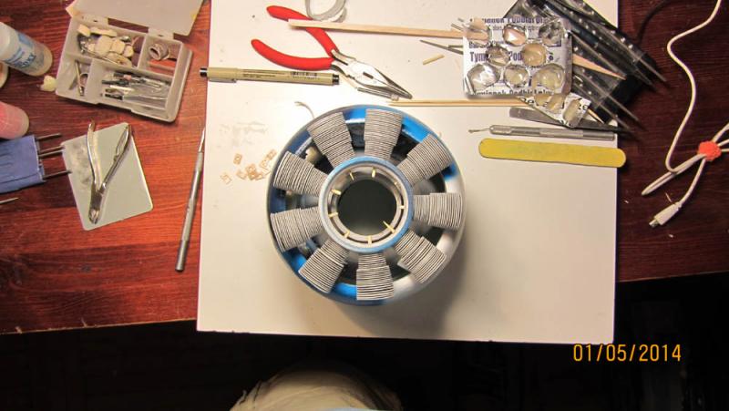

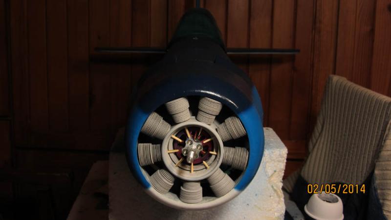

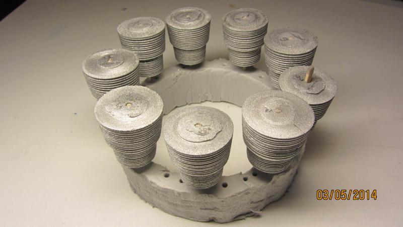

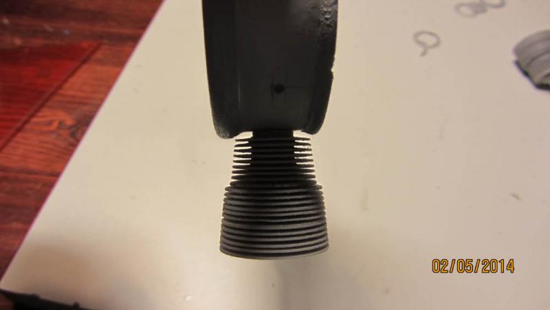

Za duża średnica zewnętrzna silnika (a raczej średnica dobra, jeno pod maską miejsca za mało).
Trzeba ciąć.
Najpierw jednak ostateczne dopasowanie (zwężenie) podstaw cylindrów

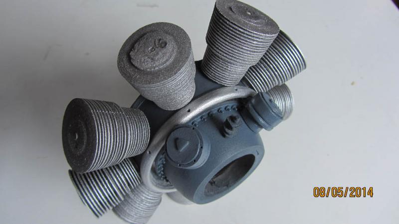

I wreszcie po ścięciu kilku górnych żeberek z każdego cylindra... wlazł na miejsce.

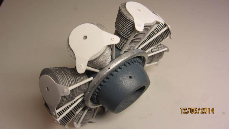

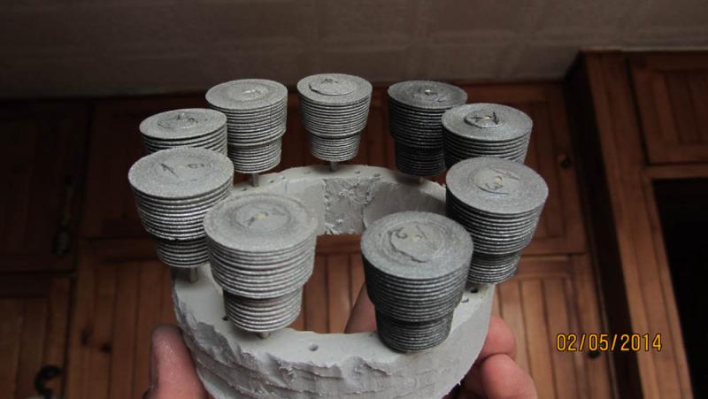

Cylindry przemalowane z gunship grey (prawa połowa) na aluminium (lewa). W sumie na tym zdjęciu nie widać tego tak wyraźnie jak w rzeczywistości.
Tak czy siak teraz wszystkie są z amelinium :)

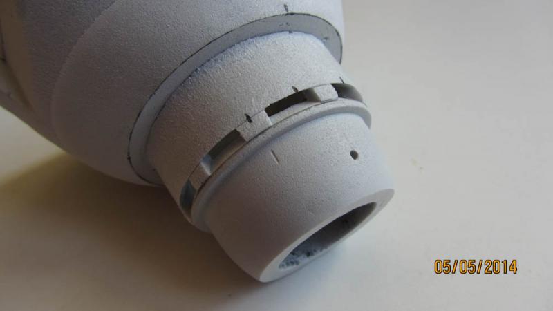

Zdecydowałem się wreszcie na podział i sposób łączenia tej osłony na przedzie (osłona przekładni) z resztą stożka.  W pierwszej wersji miała pozostawac na stożku a sama atrapa miała być zdejmowana. Ale ponieważ na tej osłonie postanowiłem dorobic kilka drobiazgów, które uniemozliwiłyby zdjęcie atrapy - plan musiałem zmienic. Zatem osłona (chodzi o tą kopułkę na samym przodzie) będzie połączona z atrapą silnika i będzie zdejmowana razem z nim. Przy okazji udało się fajnie wkomponować otwory wlotowe do chłodzenia silnika.
A teraz wspomniane drobiazgi na osłonie przekładni

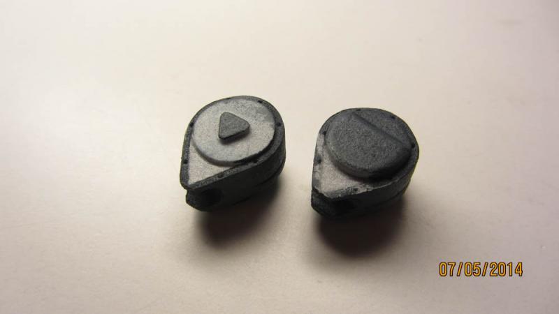

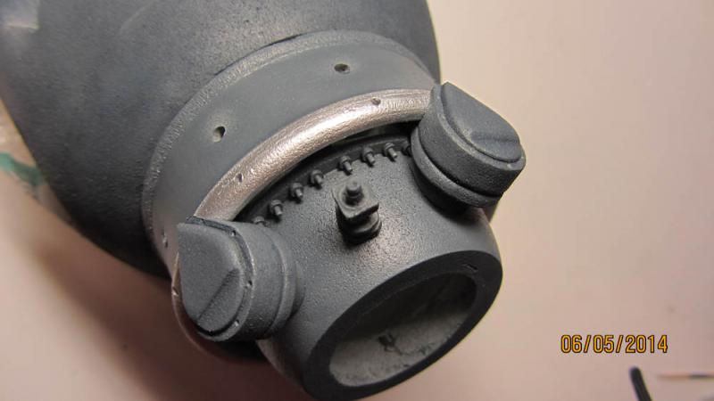

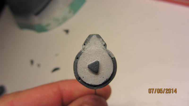

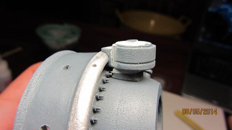

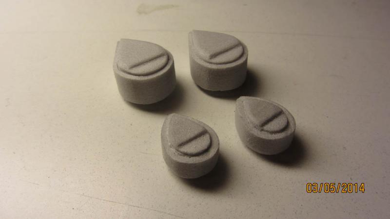

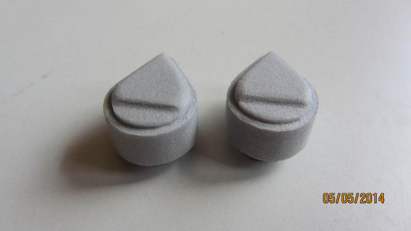

Osłony rozdzielaczy zapłonu - wersja stara (mniejsza) i ostateczna (większa)

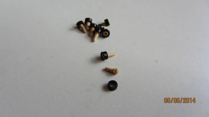

Złączki do podłączenia przewodów: osłona bowdena + toczenie z wykałaczek firmy Jan Bezzębny ;)

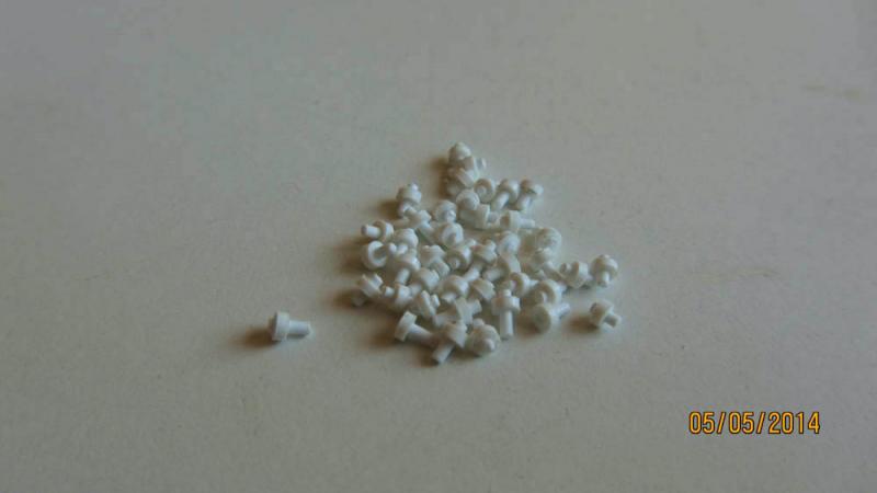

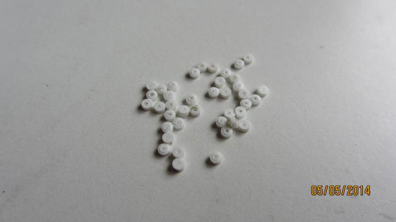

Imitacja śrub mocujących osłonę przekładni: nakrętki to pocięty bowden a śrubki to plastikowe profile modelarskie
Teraz jeszcze tylko jakieś proste odwzorowanie iskrownika i malowanko podzespołów, a potem montaż do kupy. Niestety nie będzie kopułek cylindrów. Pomyślę nad jakąś wersją osłon popychaczy, bo bez  nich sobie nie wyobrażam. No i będzie finał prac nad silnikiem :).

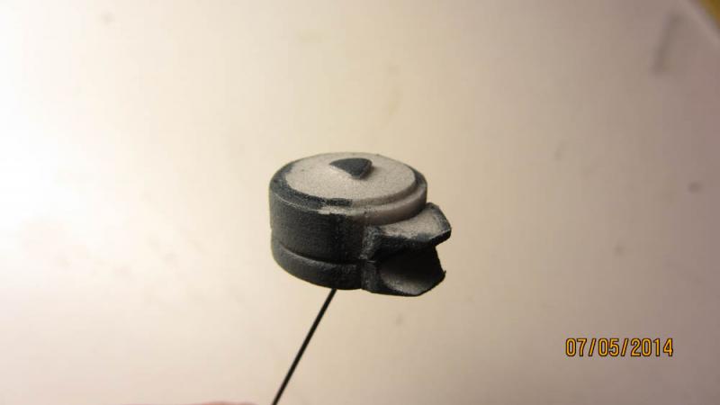

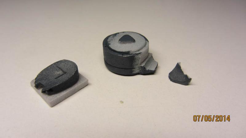

Przeróbki - obudowy rozdzielaczy zapłonu. Po prawej poprzednia wersja, już po ścięciu  kształtu "łezki".
Pozbywamy się kształtu "łezki"
Odcięta i podklejona podstawa będzie nieco wyższa.
I przymiarka
Pomalowany

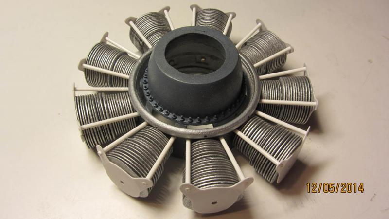

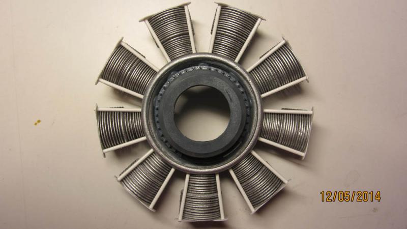

Zgodnie z tym - popychacze. Ponieważ silnik został wcześniej obcięty na obwodzie by wszedł pod maskę, co uniemożliwiło odwzorowanie normalnej budowy popychaczy i kopułek zaworów, musiałem to jakoś wykończyć. Zdecydowałem się na dośc proste rozwiązanie, gwarantujące też względną łatwość wsuwania i wysuwania silnika.
Na mocowaniach popychaczy - obecnie płaskich płytkach dojdzie jeszcze pogrubiające je małe oprofilowanie i tulejki. Na razie jest tak
