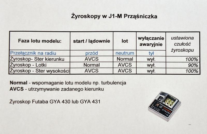

Dlatego testowo założyłem Prząśniczce żyroskopy - oddzielne na każdą oś. Żyroskop na SK był już założony wcześniej i używany jest przy starcie i lądowaniach z bocznym wiatrem i może go nie być w rozwiązaniu „budżetowym” - może być pominiety. Pozostałe żyroskopy (na Lotkach i SW) pilnują odpowiednio przechyłu i poziomu lotu modelu w zakręcie. Początkowo tryb pracy tych urządzeń ustawiłem na Normal, ale poza widocznym złagodzeniem szarpnięć od wiatru nie wiele się zmieniło.
Spróbowałem dzisiaj rano polatać w trybie AVCS i … zmieniło się na lepsze. Model zaczął trzymać poziom i przechył w skręcie, nareszcie poczułem się pilotem, który panuje nad swoim modelem. Mimo porywistego wiatru przy ziemi ok. 6m/s, latanie Prząśniczką było przyjemnością. Można robić ciasne zakręty, model zachęca wręcz do większej dynamiki. Widać też jak Prząśniczka kontruje w locie podmuchy wiatru. Konsekwencją użycia żyroskopu przy porywistym wietrze jest większe zużycie energii w akumulatorze odbiornika - ok. 180 mAh zamiast normalnych 100 mAh na lot.
Myślę, że dzisiaj został zrobiony duży krok w dobrym kierunku, z czego bardzo się cieszę :). Tak powstała nowa J1-M Prząśniczka - experimental :D
Dla zainteresowanych zamieszczam poniżej tabelę ilustrującą obecne nastawy żyroskopów w modelu

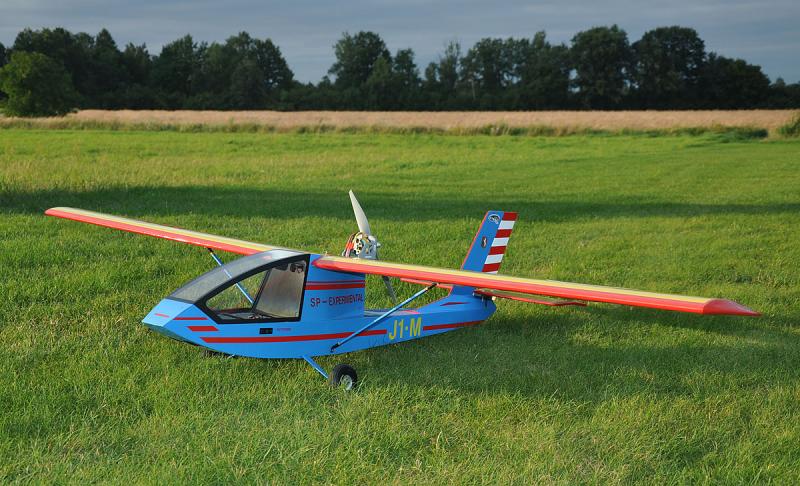

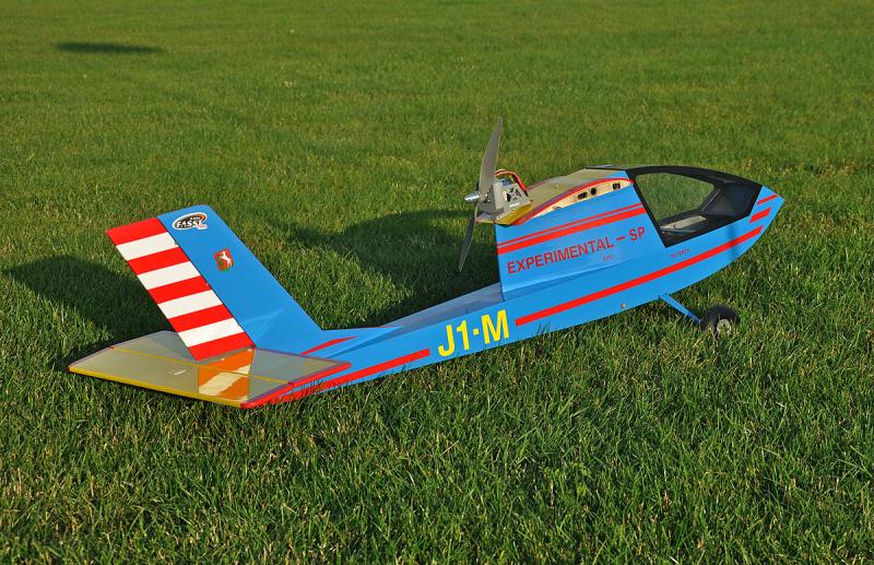

Dzisiaj dołożyłem trochę zdobień do modelu, więc całość wygląda tak. Próbowałem wieczorem latać, ale wiatr był cały czas ok. 7 m/s przy ziemi i porywisty. Wykonałem jeden lot. Model radzi sobie świetnie z takim wiatrem, ale latanie na wietrze nie jest takie przyjemne - wolę bez. :)
Załączam zdjęcia, trzeba je oglądać w pełnym rozmiarze bo widać skutki kompresji zdjęcia.

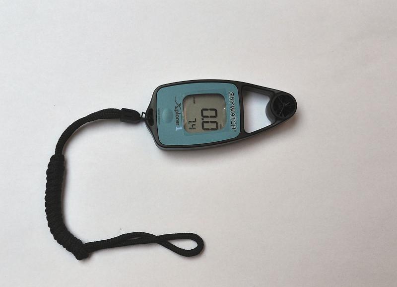

Takim przyrządem dokonuję pomiaru siły wiatru. Można ustawić różne jednostki: m/s, km/h lub inne dla nas bardziej egzotyczne. Na wyświetlaczu max. wskazanie z wczorajszego dnia.
Latając w porywistym wietrze model zużył aż 350 mAh (średnio w spokojnym locie to 120mAh) z pojemności 2000 mAh akumulatora odbiornika. Widać efekt pracy żyroskopów, które cały czas kontrują podmuchy wiatru. Producent modelu zaprojektował do napędu lotek modelu serwa mini (takie pasują do dostarczonych w zestawie pokryw) ja jednak ze względu na dynamiczna pracę lotek zastosowałem serwa większe HS 225 MG i to jest też dobre rozwiązanie dla żyroskopów. Serwa mini HS 85 MG zostały natomiast w klapach, które pracują okazyjnie.
