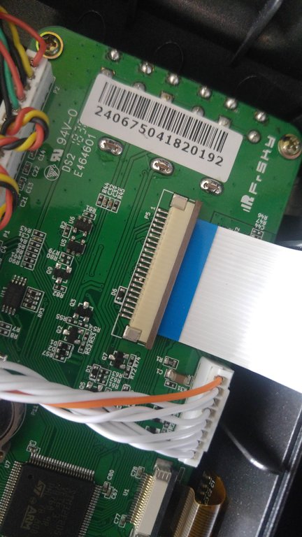

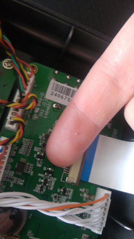

To tak ku przestrodze (i może pewnie ku małej uciesze przeciwników FrSky :D) wrzucę to co dzisiaj zobaczyłem w moim X9D+, a to że zajrzałem do niego również jest pewną usterką.
Ale dobra, rozłożyłem, bo lewe pokrętło S1 zaczęło mi coś nierówno pracować i nie chciało za każdym razem łapać centrum, oraz podczas poruszania lewym drążkiem czasem zmieniało się położenie S1. Stwierdziłem, że zobaczę, poruszam kabelkami i ewentualnie popsikam czymś potencjometr. Niestety albo stety jest on zamknięty, ale popsikałem poruszałem, odpiąłem i przeczyściłem styki na płytce no i ten temat na razie naprawiony, bo już ładnie centruje i wszystko działa.
Ale pierwsze co zobaczyłem po otwarciu to taka kuleczka ?. Już chyba kiedyś ktoś wrzucał tutaj podobne zdjęcie także chyba warto otwierać przy zakupie i sprawdzać, jak długo to tam było nie wiem, pewnie od nowości (tj. od września), chyba nic nie zepsuło, ale mimo wszystko słabo.
Już kiedyś o tym pisałem ,takie kuleczki z cyny to prawie norma dlatego nowe radio otwieram i sprawdzam kabelki i czyszczę płytkę z ciał obcych.
Sprawdzam też płytkę pod lupą czy gdzieś coś nie zostało.
