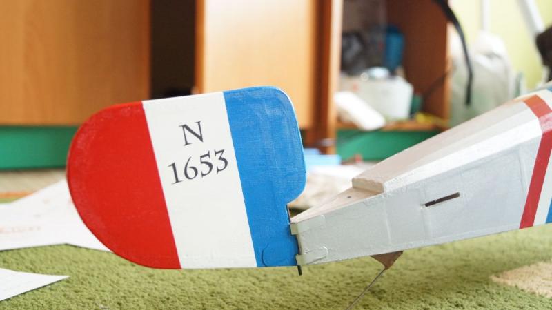

W między czasie jak większe rzeczy schną wziąłem się za mniejsze detale ...

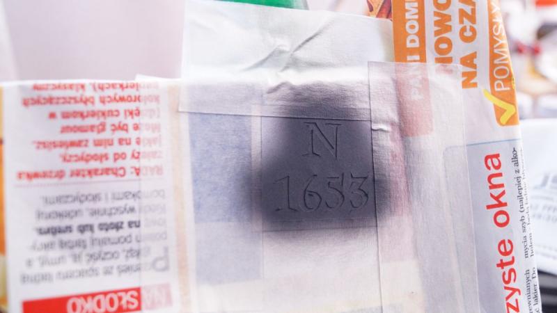

Domowy ploter chodzi od samego rana
potem przykleić, okleić malowany element i pociapać farbą delikatnie
potem zedrzeć wszystko i przymierzyć ;)
malujemy dalej i chyba dzisiaj zrobię sobie w końcu tą kawę ;)
CDN ...

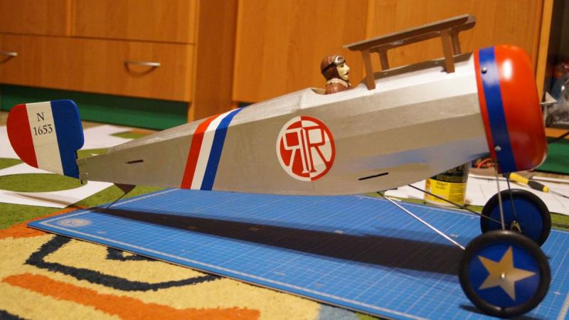

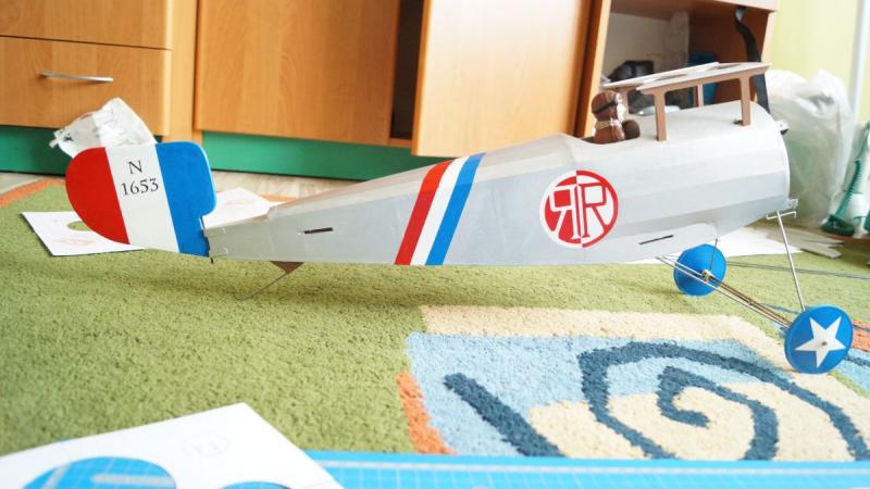

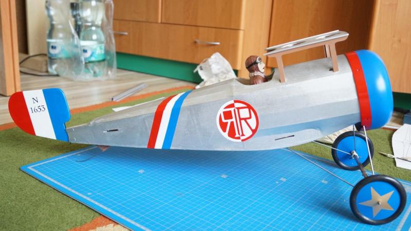

Kadłub prawie gotowy tak w 95 % można by powiedzieć

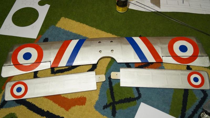

no i skrzydła do tej pory pomalowane z jednej strony ... czekam aż Pactra dobrze podeschnie i jedziemy z niebieskim
CDN ...

i tu masz ... ale babol :P ... ale strzeliłem dupnego babola ... maska ... leże ... kwiczę ... chyba za dużo czasu już spędzam przy tym modelu bo już mam kłopot z interpretacją zdjęć ... już idę matowić maskę bo szykuje się malowanie od nowa :P

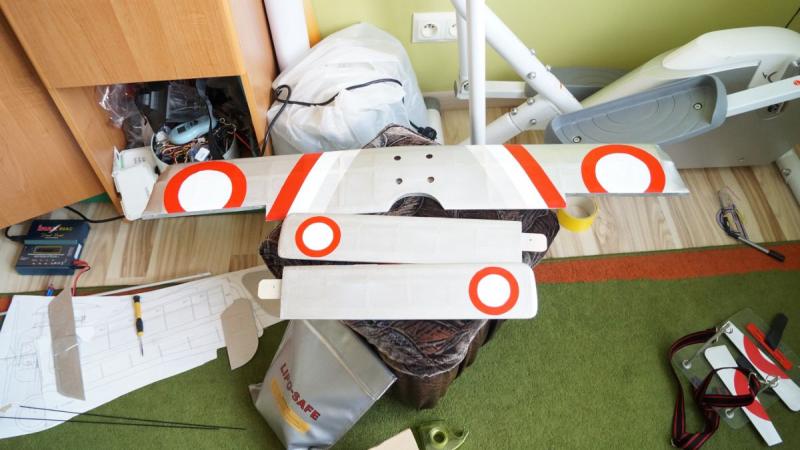

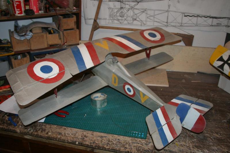

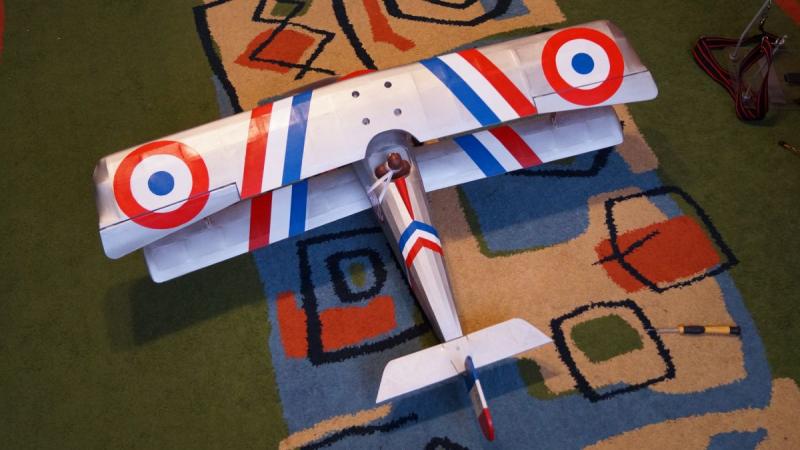

Skrzydła dolne gotowe tylko delikatna kosmetyka ponieważ gdzie nie gdzie papier maskujący się odkleił ale parę ruchów pędzelkiem  i będzie gotowe ... po całym dniu oklejania, malowania, czekania, znowu malowania itd ... jest górny płat ... rewers czeka jeszcze malowanie no przez błąd przy masce nie zdążyłem ale w zasadzie się nigdzie nie spieszę ...

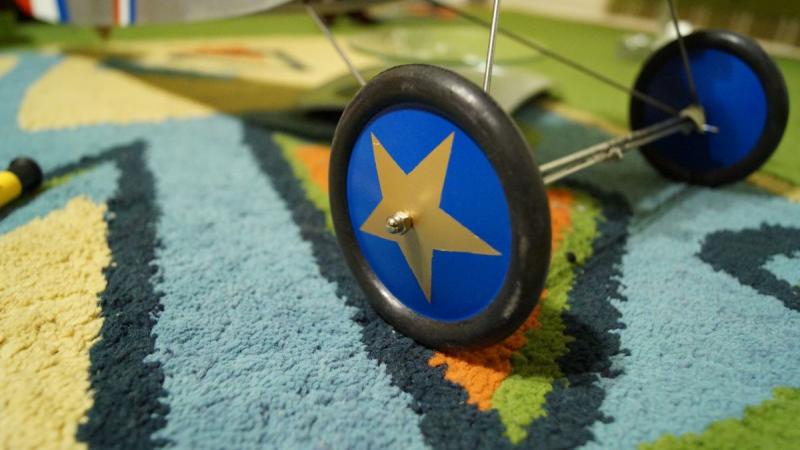

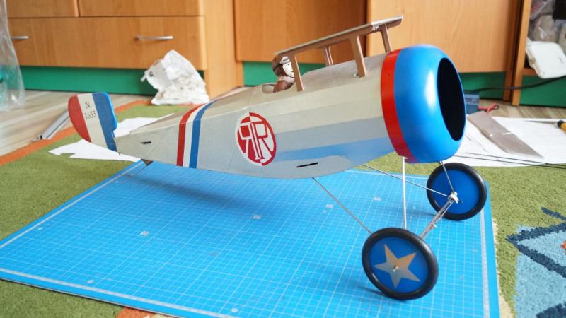

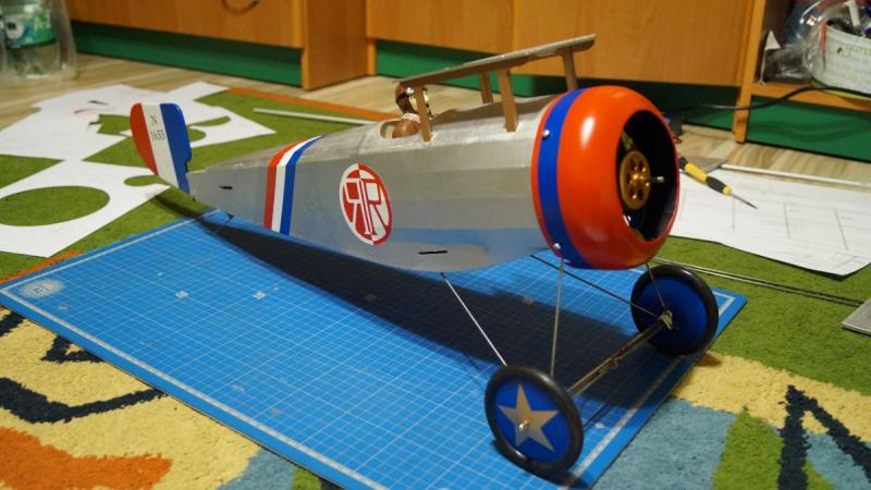

Koła pomalowane i zabezpieczone nakrętką M3 z kołpakiem. Pręt podwozia udało mi się nagwintować o dziwo nic nie spartoliłem ;)
no i babol z maską usunięty ... cały czas się zastanawiam jak mogłem sobie pomylić aż tak kolory na masce

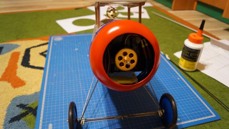

motór zamocowany, podłączony i sprawdzony czyli działa :) śruby od silnika jak również te od podwozia zabezpieczyłem klejem anaerobowym przed wykręcaniem się

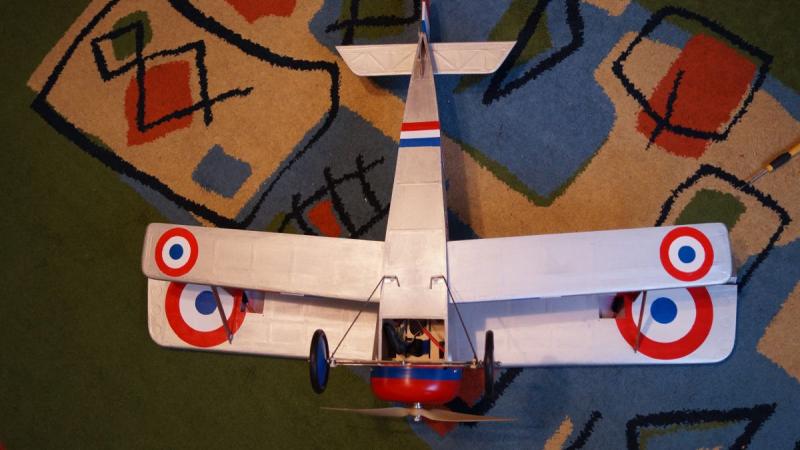

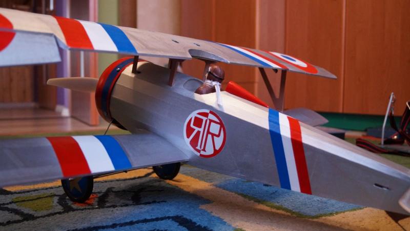

Dzień trzeci malowania i w zasadzie mogę uznać za koniec choć pozostały mi tylko klapki na serwa lotek ale to już będzie czysta formalność.
Skrzydło górne pomalowane jak również zagłówek, który już nawet wkleiłem. Przymiarka całości brak tylko SW.

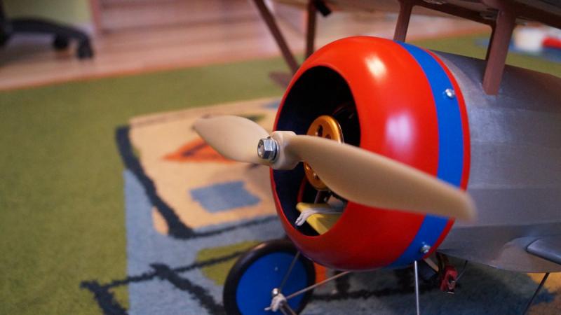

Wymieniłem śrubę w piaście na zwykłą M6 żeby to jakoś mniej więcej przypominało oryginał ... śmigło pójdzie do malowania ale nie konkretnie te bo mój stojak na wiertarkę zrobił mi psikusa, poluzowała się wiertarka i śmigło jest krzywo rozwiercone ... do wymiany ...

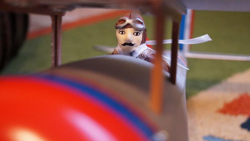

No i mój pilot czyli Blaine Rawlings ... troszeczkę ma rozbiegane oczy bo już szuka tych latających z krzyżami na skrzydłach :P ... jak widać umiejętnościami plastycznymi nie grzeszę ale za to szalik ma :D

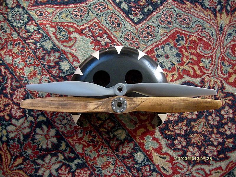

Na śrubkę piasty śmigła mam lepszy sposób ale lepiej pokazać niż tłumaczyć dlatego jak się ogarnę ze strzeleckiej wyprawy to odszukam fotki.

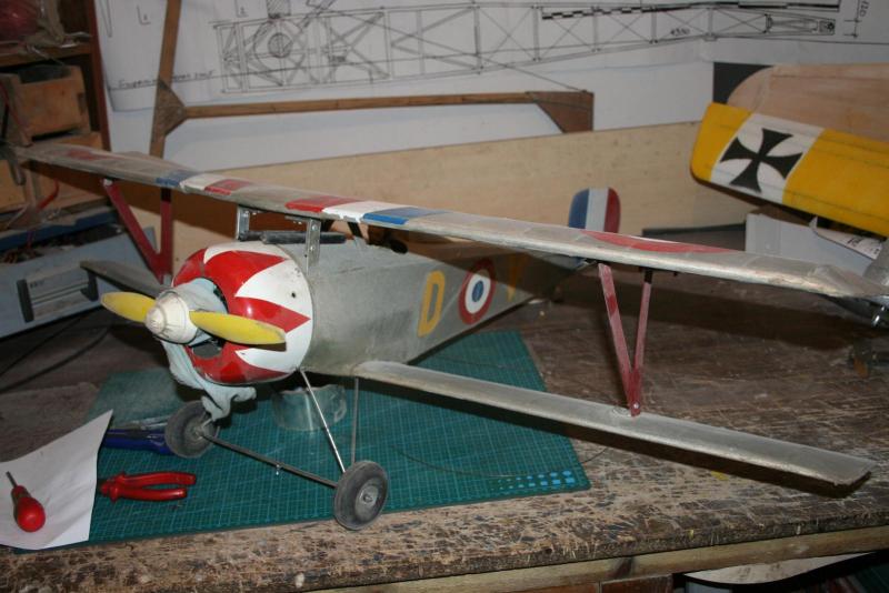

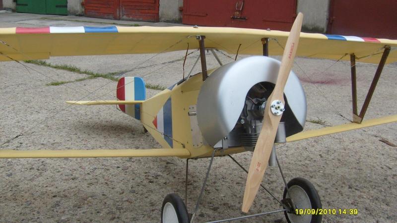

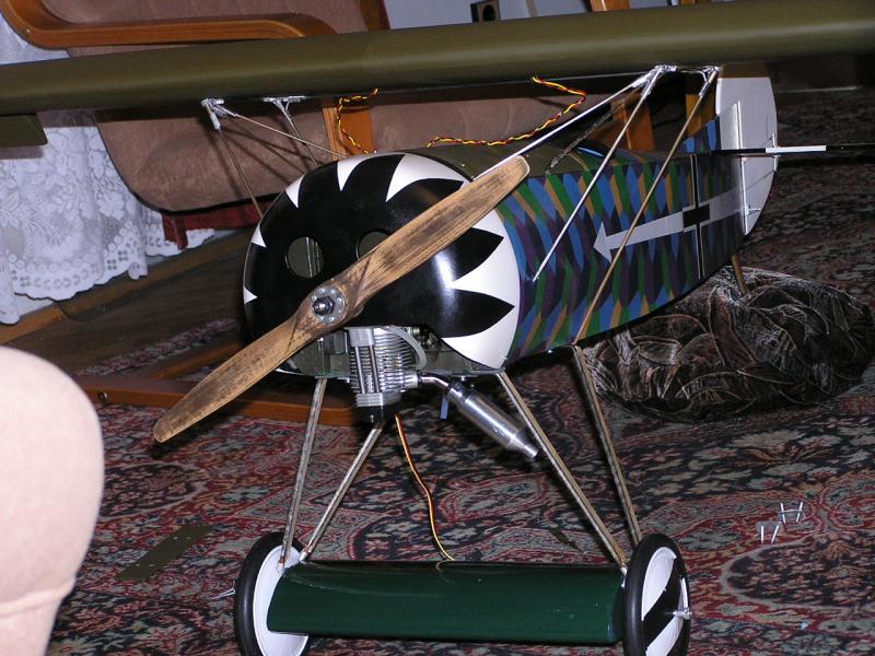

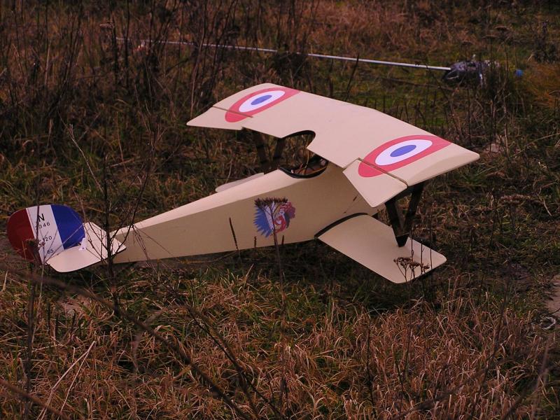

Witaj Przemku jak z sztywnością skrętną dolnego płata , mam N17 troszkę większą 1050mm i 1900g napędzaną OS40LA, dolny płat przy twardszym lądowaniu przestawiał się  ( kiedyś brakło lotek aby skorygować tor lotu jak tak  wystartowałem , Ślady naprawy widać na górnym płacie)
oto on
PS a Twój Nieuporcik jest super
O to mocowanie śmigła bardzo makietowe. Tylko problem czy będzie się chciało aż tak męczyć ;) Chodzi oczywiście o te małe śrubeczki i nakrętki. nie mam lepszych zdjęć ale poszukam jeszcze samego śmigła wtedy będzie z bliska.
