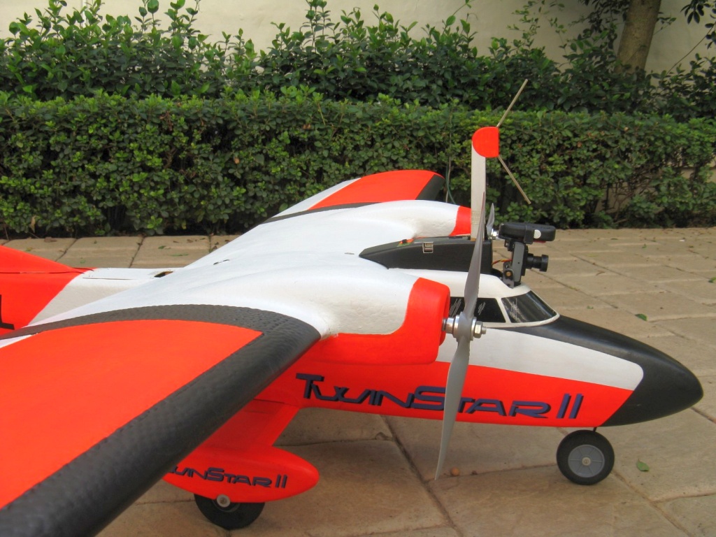

Ciesze sie ze moj TS 2 podoba sie Tobie.
Zaczne od odpowiedzi na Twoje pytania.
Podwozie- wykonanie samego podwozia to jest malenki problem,  mocowanie do pianki raczej odpada, rozwine ten problem w nastempnym poscie.
Zapytales :Mam takie pytanka, jeśli można : czy Twój TS II na neutralnym ustawieniu SK i lotek leci prosto ? I gdzie Ci wypadł wzdłużny środek ciężkości ?
Odpowiedz: Tak ,po prawidlowym ustawieniu S.C. praktycznie wszystkie stery sa w neutrum , co do pozycji dzwigni gazu zalezy od obciazenia powierzchni
nosnej skrzydla, model leci idealnie prosto z puszczonymi dragami nadajnika.(naturalnie przy bezwietrznej pogodzie )
Nastepne  pytanko : Skręt przedniego koła podpiąłeś do serwa SK, czy dałeś osobne serwo skrętu ?
Nie , Przednie kolo jest nie sterowane, nie ma takiej potrzeby, ster kierunku jest wystarczajaco skuteczny w czasie startu i ladowania.
Co do malowania tego modelu, najbardziej istotne dla mnie byla widocznosc i dla tego sa takie zwarjowane kolory,

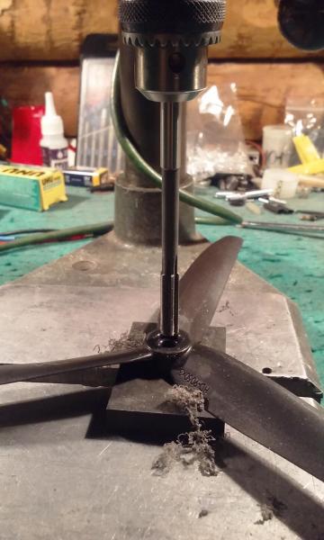

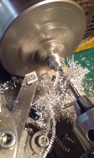

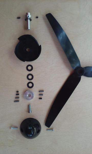

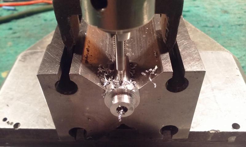

Przedwczoraj i wczoraj robiłem piasty śmigieł. Zagadnienia związane z wyważeniem, dokładnością osadzenia śmigła i skutkami błędów prowadzenia łopat tu pominę, bo to obszerny temat na elaborat do działu "Aerodynamika".
Takie wykonanie piasty zapewnia dokładne, powtarzalne osadzenie śmigła z możliwością szybkiej wymiany na inne. Umożliwia również dość łatwe sprowadzenie wibracji od mas niewyrównoważonych do wartości bliskiej zeru bez konieczności uprzedniego wyważania śmigła.

Teraz odpowiedz na Twoje pytanie odnosnie mojego T.S 2.
Moje zalozenia od podstaw sa zupelnie inne jak Twoje,jak widac na zdjeciach moj, TS lata w kilku wersjach:
1- modelik do niedzielnego latania bez kamer i calej elektroniki i zasilania AV- waga do startu baterje 3600mA -1450g.
2- to samo ale bez podwozia, start z reki i ladowanie w trawie-1300g
3-Pelne FPV  , baterje 4000ma + caly modul nadawczy Av + zasilanie - waga do startu-1750- 1800g.
Silniki-Turnigy-Park 450-1200kV smigla- 8*4.
esc -30A
Latalem celowo z maksymalnym obciazeniem 2kg,ale nie bylo to co ja lubie, ( sorki to jest tylko moja opinja )

Tak jak obiecalem - problemy T.S 2.
Od czasu do czasu wystepuje bardzo neprzyjemne zjawisko, tak zwany rezonans harmoniczny, ciekawe nigdy nie mialem z tym problemu przy probach na ziemi,
wystepuje to zjawisko tylko w czasie lotu i to nie zawsze na tych samych obrotach, zaznaczam ,smigla i silniki sa dokladnie wywazone, wneki silnikow sa
wzmocnione laminatem szklanym. Nie jest to tylko moj problem, dokladnie ten sam problem jest opisywany na wielu forach modelarskich.
TS2 nie jest mojm pierwszym modelem wielo silnikowym , pare lat latalem modelem Twin Mustang- P-82 (spalina ) nigdy nie bylo tego problemu.
Ciekaw jestem co o tym Myslisz ?
Pozdrawiam Wladek.
