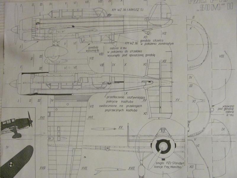

 W tym roku wkrótce rozpoczynam budowę modelu  Polskiego samolotu PZL 46 SUM. Od dawna mi się podobał. Będę wykonywał go według Planów Modelarskich nr. 82 które zostały już powiększone do rozpiętości skrzydeł 243 cm co daje skalę 1:6. Przewiduję konstrukcję klasyczną + płaty ze styropianu.
Model będzie tak wykonany że w razie potrzeby można będzie łatwo zrobić na nim formy z laminatu.                                                                                                                                                           post-6784-0-76994100-1496431409_thumb.jpg                                                                                                            post-6784-0-54293100-1496431421_thumb.jpg

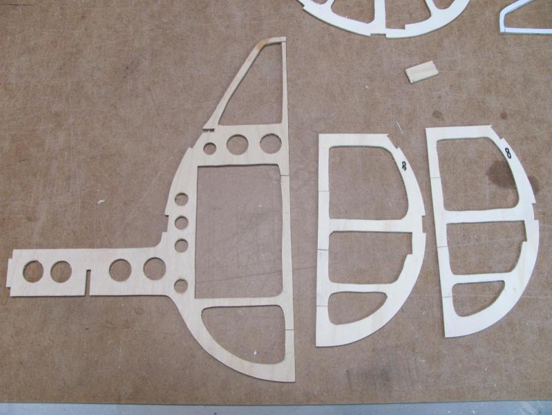

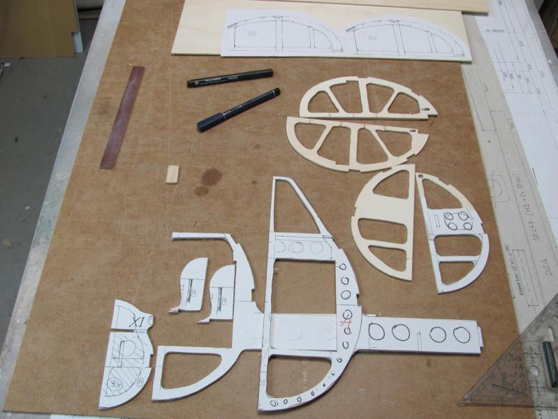

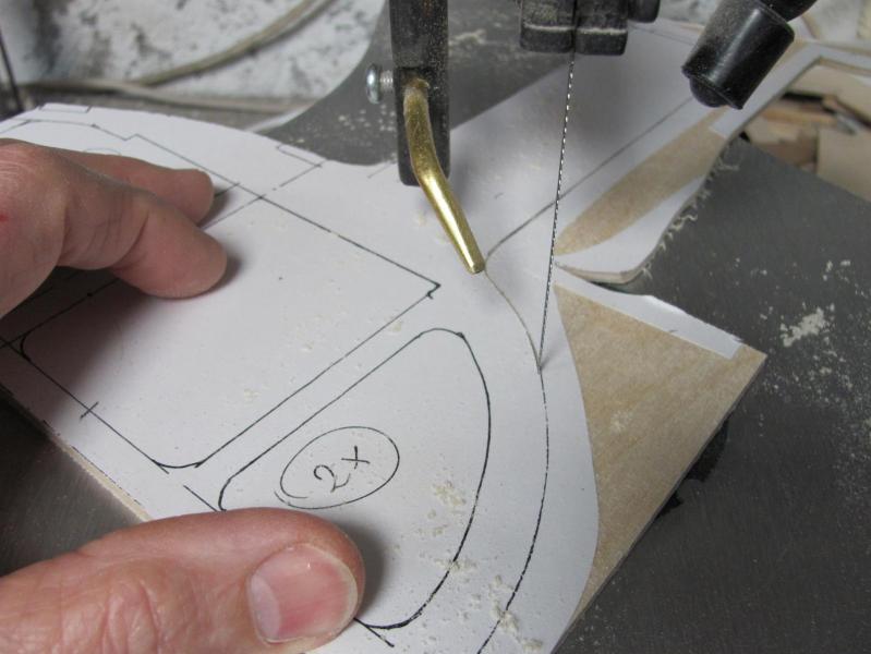

   Ruszyła budowa ! Pierwsze wręgi  wycinane na mojej maszynie " CNC " ;)
                                     Pozdrawiam Lucjanpost-6784-0-27554500-1508667217_thumb.jpg                                  post-6784-0-66977200-1508667234_thumb.jpg                                               post-6784-0-83924000-1508667253_thumb.jpg

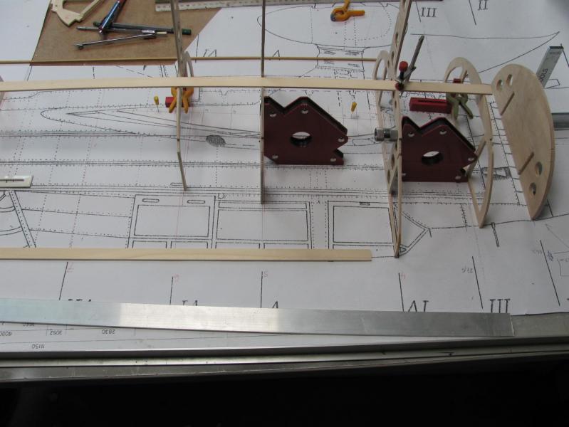

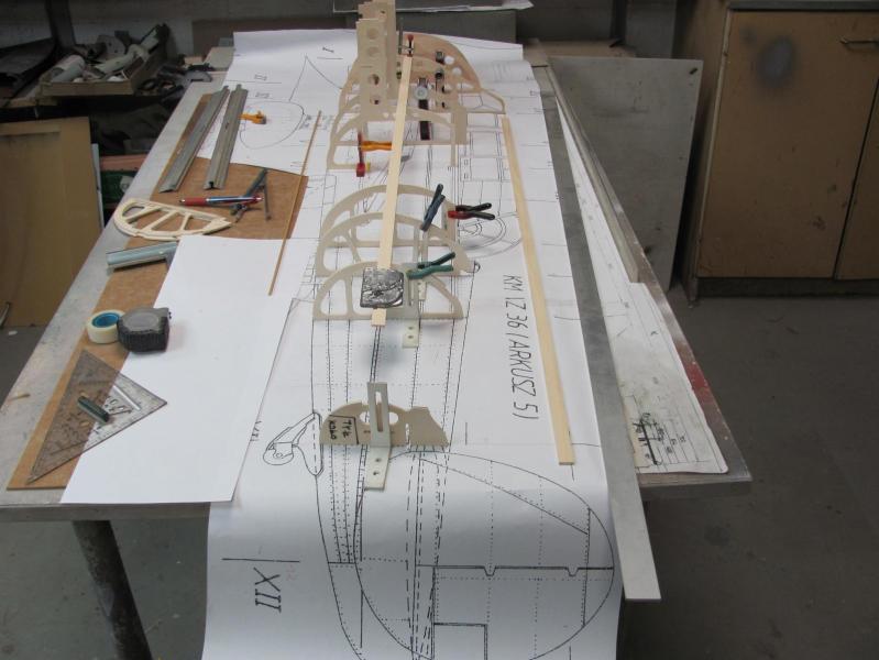

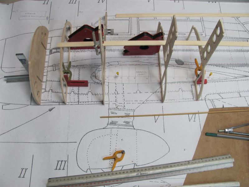

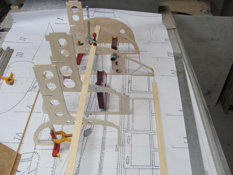

Nadeszła przyjemna chwila, przymiarka pół -wręg kadłuba do planu
                             .post-6784-0-56469600-1508953034_thumb.jpgpost-6784-0-46117500-1508953048_thumb.jpgpost-6784-0-04695200-1508953063_thumb.jpgpost-6784-0-58997800-1508953074_thumb.jpg             ]post-6784-0-59332300-1508953088_thumb.jpg

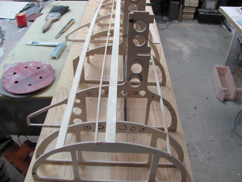

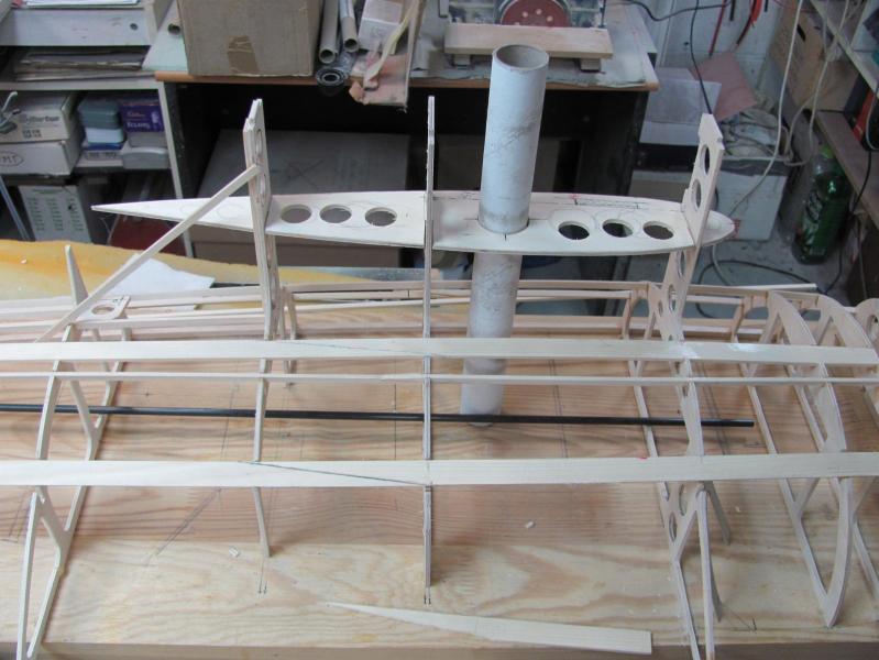

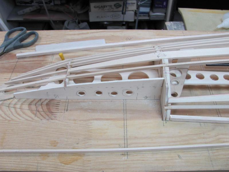

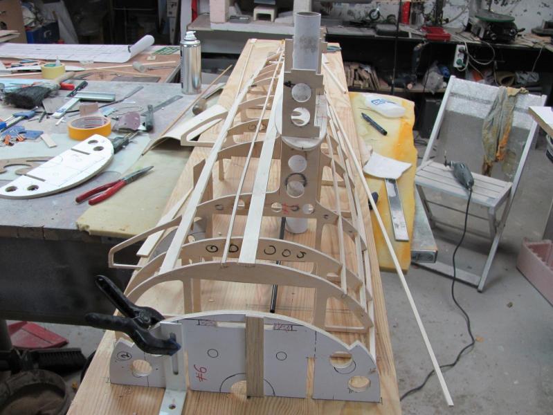

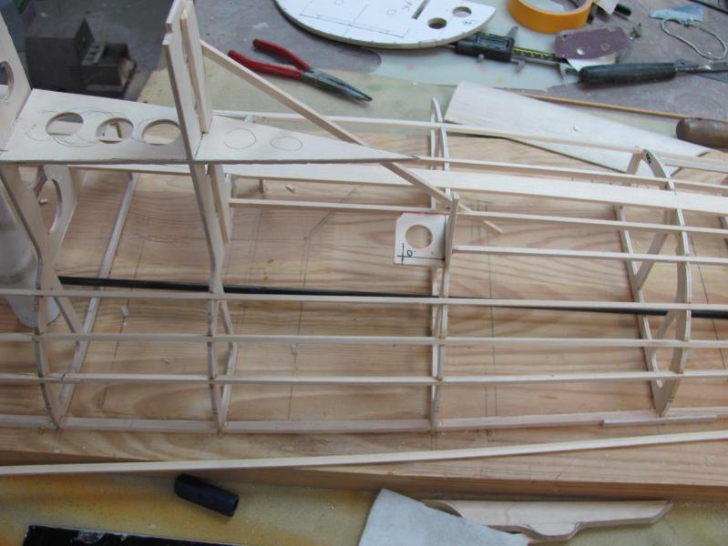

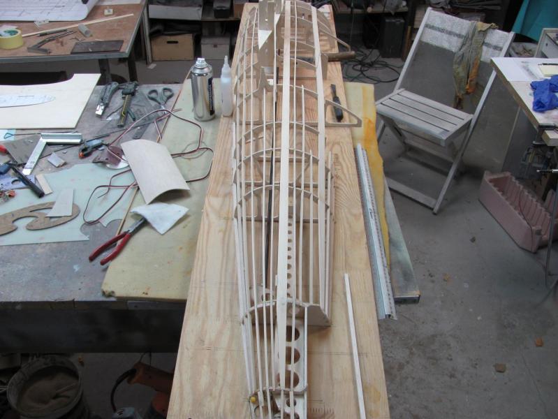

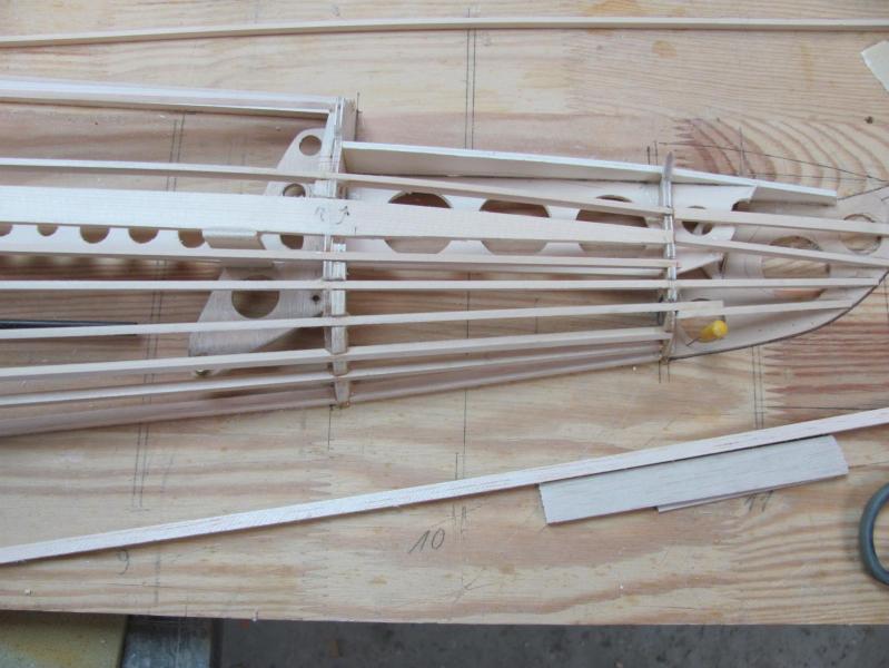

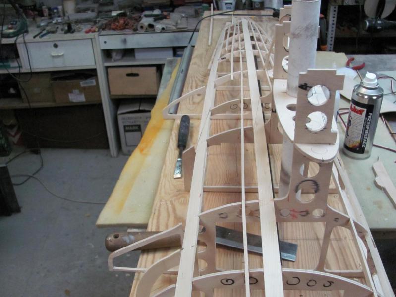

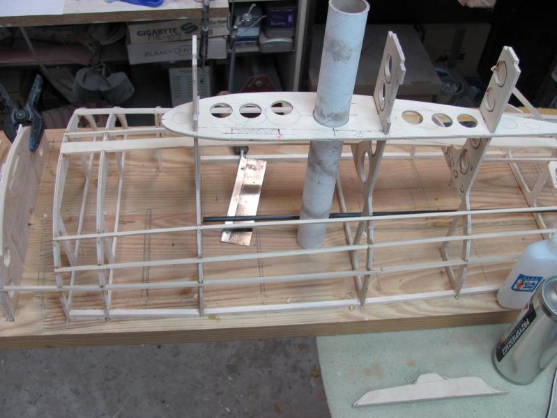

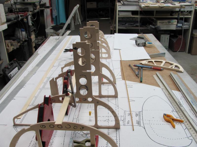

Pomalutku na desce montażowej   powstaje pierwsza połówka kadłuba                                                                                                            .post-6784-0-15145200-1509485828_thumb.jpgpost-6784-0-46800900-1509485858_thumb.jpgpost-6784-0-62757800-1509485876_thumb.jpgpost-6784-0-93899100-1509485900_thumb.jpgpost-6784-0-29430900-1509485924_thumb.jpgpost-6784-0-75556600-1509485958_thumb.jpgpost-6784-0-32305300-1509485977_thumb.jpgpost-6784-0-06512700-1509486048_thumb.jpgpost-6784-0-25641300-1509486060_thumb.jpg
Jestem poruszony i wzruszony do łez widokiem sklejkowej krzywki na stole ! Co to były za czasy ! Metoda wykonywania elementów absolutnie uzasadniona .Popieram rozsądek w każdej postaci .
Unikaj połączeń listew podłużnic w tym samym przekroju kadłuba . Raczej podpieraj połączenia na wręgach (żebrach ).
No i będzie następna piękna makieta Polskiego samolotu.
Lucjanie czy nie za dużo dajesz tych listew , no a w tyle dlaczego jeszcze więcej  , jeżeli ma to być konstrukcja skorupowa.
Budowałem kiedyś taką metodą skorupową z dwóch połówek , nie dawałem żadnej listw i kadłub był bardzo sztywny.
Ty budujesz duży model , więc całą konstrukcje balsową pokryjesz jeszcze tkaniną szklaną , to doda jeszcze większą wytrzymałość , według mnie to połowę listew mógł byś wyrzucić.
