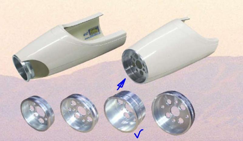

cZyNo Opublikowano 29 Czerwca 2017 Opublikowano 29 Czerwca 2017 Świetna anegdota z tego się zrobiła. To fakt, ale nie odpowiedziałeś Jerzy co rozumiałeś z tymi Leniami (Leniuchy)? A taki żarcik z wręgi cnc. W modelach to chociaż tyle samemu sie robili czasami Śliczne, piękne a i tak nie widać. Oczywiście przy modelach z AH troszkę trzeba popracować, wiec dlatego to żarcik z uśmiechem był
stema Opublikowano 29 Czerwca 2017 Opublikowano 29 Czerwca 2017 Rozumiem, ale wydaje mi się, że ta wręga silnikowa z tuleją nieźle wzmacnia dziobek przy ew. dzidowaniu. Ten model ma kilka takich drobnych smaczków, które podobają mi się bo świadczą, że ktoś "coś tu myśli" dla użytkownika.
cZyNo Opublikowano 29 Czerwca 2017 Opublikowano 29 Czerwca 2017 No jak z tuleją na oś silnika to i może
AudioTone Opublikowano 29 Czerwca 2017 Opublikowano 29 Czerwca 2017 Rozumiem, ale wydaje mi się, że ta wręga silnikowa z tuleją nieźle wzmacnia dziobek przy ew. dzidowaniu. Ten model ma kilka takich drobnych smaczków, które podobają mi się bo świadczą, że ktoś "coś tu myśli" dla użytkownika. Rewelacyjnie wzmacnia przód kadłuba , ponieważ klejona jest na dużej powierzchni z radełkowaniem więc się nie obróci, a ponadto nadtoczenie z przodu ustala kąt wykłonu silnika. Rozumiem, ale wydaje mi się, że ta wręga silnikowa z tuleją nieźle wzmacnia dziobek przy ew. dzidowaniu. Ten model ma kilka takich drobnych smaczków, które podobają mi się bo świadczą, że ktoś "coś tu myśli" dla użytkownika. Smaczkiem jest unikatowy podział kadłuba w poziomie a nie jak większość producentów w pionie. Dzięki temu kadłub jest mocniejszy , powtarzalny kąt zaklinowania skrzydła i półka pod serwa, która bardzo mocno wzmacnia kadłub przy przypadkowym "dzidowaniu" :-)
