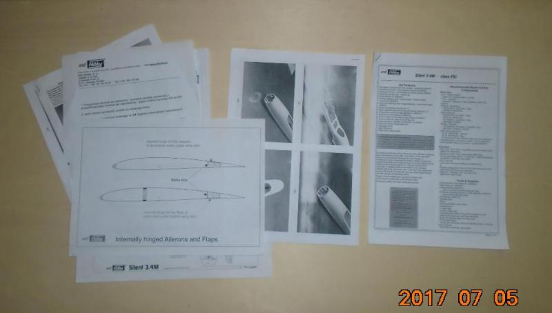

stema Opublikowano 5 Lipca 2017 Opublikowano 5 Lipca 2017 Dzisiaj dostałem instrukcję obsługi Silenta [21 str]. zdjęcia montażowe [10 str] i kilka kart różnych szczegółów. Konrad, drobne sprostowanie co do gniazd na serwa w skrzydłach. Źle wtedy zrozumiałem, po wycięciu forniru trzeba w gniazda wkleić ramki z balsy. 1

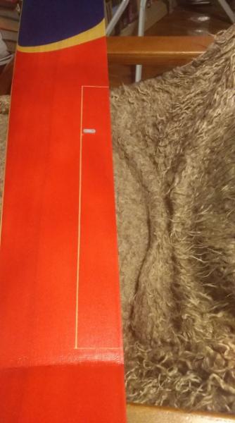

AudioTone Opublikowano 5 Lipca 2017 Opublikowano 5 Lipca 2017 Moje dwa modele z AH też miały mieć zawiasy z delaminażu a dostałem wersję "do odcięcia". OK, statecznik poziomy ma z delaminażu ale poziome zawsze tak miały. Prawdopodobnie przeciełeś delaminaż wieczorem wyślę zdjęcia jak ja to mam zrobione. Delaminaż jest podklejony balsą żeby usztywnić krawędzie lotki. Dzisiaj dostałem instrukcję obsługi Silenta [21 str]. zdjęcia montażowe [10 str] i kilka kart różnych szczegółów. DSC03216.JPG Konrad, drobne sprostowanie co do gniazd na serwa w skrzydłach. Źle wtedy zrozumiałem, po wycięciu forniru trzeba w gniazda wkleić ramki z balsy. Wyślę Stefanie zdjęcia jak ja to mam zrobione, stosuję tę system od 15 lat i nigdy nie zawiódł

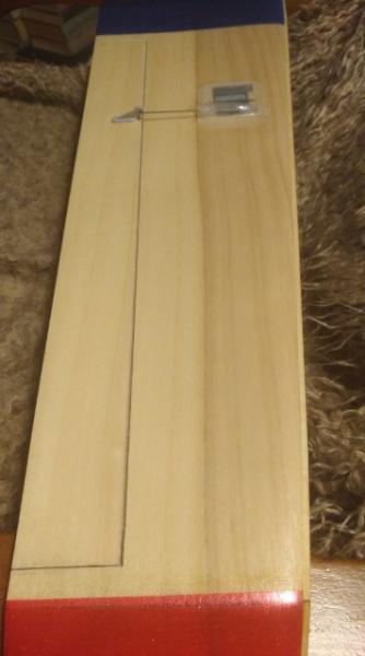

AudioTone Opublikowano 5 Lipca 2017 Opublikowano 5 Lipca 2017 Prawdopodobnie przeciełeś delaminaż wieczorem wyślę zdjęcia jak ja to mam zrobione. Delaminaż jest podklejony balsą żeby usztywnić krawędzie lotki. Wyślę Stefanie zdjęcia jak ja to mam zrobione, stosuję tę system od 15 lat i nigdy nie zawiódł Zgodnie z obietnicą :-)

samolocik Opublikowano 5 Lipca 2017 Opublikowano 5 Lipca 2017 Tomek, nie przeciąłem delaminażu. Na szczęście na razie nic nie robiłem przy modelu. Myślałem, że w wersji z wklejonymi zawiasami lotki będą już odcięte. Leń się we mnie odezwał :-) Jak wykonałeś wcięcie pozwalające wychylać się lotkom w dół? Trójkątnym pilnikiem tak jak jest w instrukcji pokazane, czy też nożykiem? Wcześniej czeka mnie klejenie i malowanie skrzydła, więc czasu trochę mam do etapu odcinania lotek i klap. Dziękuję za zdjęcia.
stema Opublikowano 5 Lipca 2017 Opublikowano 5 Lipca 2017 Zgodnie z obietnicą :-) Widać delaminaż z góry lotki i nacięcie od dołu. Z klapami w Silencie jest odwrotnie, delaminaż jest od dołu a nacinamy od góry. Miałem nadzieję, że pokażesz wnętrze wnęki serwa.
samolocik Opublikowano 5 Lipca 2017 Opublikowano 5 Lipca 2017 Zdjęcie wnęki serwa jest w instrukcji montażu dołączanej do modeli. Jak będę miał chwilę to mogę wrzucić jutro z rana. W zasadzie to prostokąt wycięty w skrzydle, wydłubany styropian do czysta i wklejona ramka z deseczek balsowych. Niczego więcej nie ma.
stema Opublikowano 5 Lipca 2017 Opublikowano 5 Lipca 2017 Zdjęcie wnęki serwa jest w instrukcji montażu dołączanej do modeli. Jak będę miał chwilę to mogę wrzucić jutro z rana. W zasadzie to prostokąt wycięty w skrzydle, wydłubany styropian do czysta i wklejona ramka z deseczek balsowych. Niczego więcej nie ma. W instrukcji widziałem. Bedzie chyba Silent - zbieram $$$, chyba że w sierpniu Alading będzie jeszcze do kupienia. Tak jak pisałem wcześniej (czy nie pisałem? ) jak już będziemy mieli gotowe modele to musimy potrenować razem z Pawłem.
AudioTone Opublikowano 5 Lipca 2017 Opublikowano 5 Lipca 2017 Tomek, nie przeciąłem delaminażu. Na szczęście na razie nic nie robiłem przy modelu. Myślałem, że w wersji z wklejonymi zawiasami lotki będą już odcięte. Leń się we mnie odezwał :-) Jak wykonałeś wcięcie pozwalające wychylać się lotkom w dół? Trójkątnym pilnikiem tak jak jest w instrukcji pokazane, czy też nożykiem? Wcześniej czeka mnie klejenie i malowanie skrzydła, więc czasu trochę mam do etapu odcinania lotek i klap. Dziękuję za zdjęcia. Najpierw lakieruję cały płat na gotowo. Następnie w miejscu zawiasu wkuwam dwie szpilki w miejscach przecięcia linii zawiasu i krawędzi lotki. Przykładam metalową linijkę i tępym nożem nacinam delikatnie fornir aż do delaminażu. Przenoszę wymiar na drugą stronę wkuwam szpilki i tym razem ostrym nożem delikatnie nacinam aż do delaminażu. Szpilki przesuwam o 2,5 mm w stronę spływu i nacinam jeszcze raz. nacinam lotkę piłką i następnie cienkim pilnikiem oczyszczam szczelinę . i gotowe :-) Zdjęcie wnęki serwa jest w instrukcji montażu dołączanej do modeli. Jak będę miał chwilę to mogę wrzucić jutro z rana. W zasadzie to prostokąt wycięty w skrzydle, wydłubany styropian do czysta i wklejona ramka z deseczek balsowych. Niczego więcej nie ma. W instrukcji widziałem. Tak jak pisałem wcześniej (czy nie pisałem? ) jak już będziemy mieli gotowe modele to musimy potrenować razem z Pawłem. Dokładnie, ja żeby ją usztywnić podklejam ramkę z dołu 1,5 mm balsą i zaokrąglam do profilu wewnętrznego. styropian najłatwiej najpierw naciąć skalpelem a następnie wytopić lutownicą.

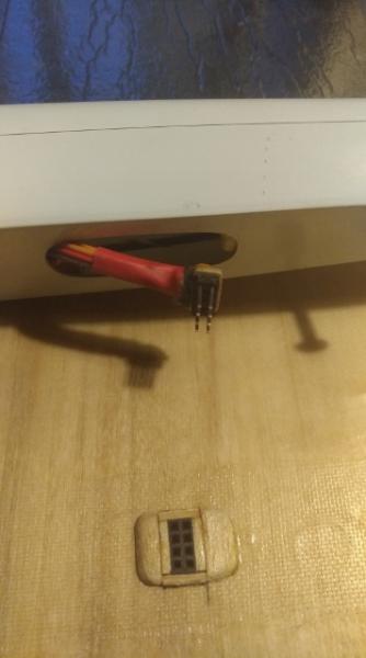

Anluk Opublikowano 5 Lipca 2017 Opublikowano 5 Lipca 2017 Zdjęcie ramki z zamontowanym serwem widać w moim wątku o Solarisie http://pfmrc.eu/index.php?/topic/67659-solaris-ev-31m-z-arthobby/?p=664278
AudioTone Opublikowano 5 Lipca 2017 Opublikowano 5 Lipca 2017 Najpierw lakieruję cały płat na gotowo. Następnie w miejscu zawiasu wkuwam dwie szpilki w miejscach przecięcia linii zawiasu i krawędzi lotki. Przykładam metalową linijkę i tępym nożem nacinam delikatnie fornir aż do delaminażu. Przenoszę wymiar na drugą stronę wkuwam szpilki i tym razem ostrym nożem delikatnie nacinam aż do delaminażu. Szpilki przesuwam o 2,5 mm w stronę spływu i nacinam jeszcze raz. nacinam lotkę piłką i następnie cienkim pilnikiem oczyszczam szczelinę . i gotowe :-) Dokładnie, ja żeby ją usztywnić podklejam ramkę z dołu 1,5 mm balsą i zaokrąglam do profilu wewnętrznego. styropian najłatwiej najpierw naciąć skalpelem a następnie wytopić lutownicą. Najpierw lakieruję cały płat na gotowo. Następnie w miejscu zawiasu wkuwam dwie szpilki w miejscach przecięcia linii zawiasu i krawędzi lotki. Przykładam metalową linijkę i tępym nożem nacinam delikatnie fornir aż do delaminażu. Przenoszę wymiar na drugą stronę wkuwam szpilki i tym razem ostrym nożem delikatnie nacinam aż do delaminażu. Szpilki przesuwam o 2,5 mm w stronę spływu i nacinam jeszcze raz. nacinam lotkę piłką i następnie cienkim pilnikiem oczyszczam szczelinę . i gotowe :-) Dokładnie, ja żeby ją usztywnić podklejam ramkę z dołu 1,5 mm balsą i zaokrąglam do profilu wewnętrznego. styropian najłatwiej najpierw naciąć skalpelem a następnie wytopić lutownicą. Tutaj wchodzą tylko 9mm serva, SD7080 jest stosunkowo cienkim profilem. ja serva wkładam na wcisk między wypełnienia balsowe. lekkie i sztywne mocowanie.
stema Opublikowano 5 Lipca 2017 Opublikowano 5 Lipca 2017 Tutaj wchodzą tylko 9mm serva, SD7080 jest stosunkowo cienkim profilem. ja serva wkładam na wcisk między wypełnienia balsowe. lekkie i sztywne mocowanie. Myślę, że serwa tego typu to też niezła alternatywa do tego profilu https://modelemax.pl/pl/kst/25973-kst-serwo-x08h-v5-digital-wing.html https://modelemax.pl/pl/kst/23596-kst-serwo-x08h-v3-0-digital-hv-38v-84-v.html Może ktoś rozważy.
