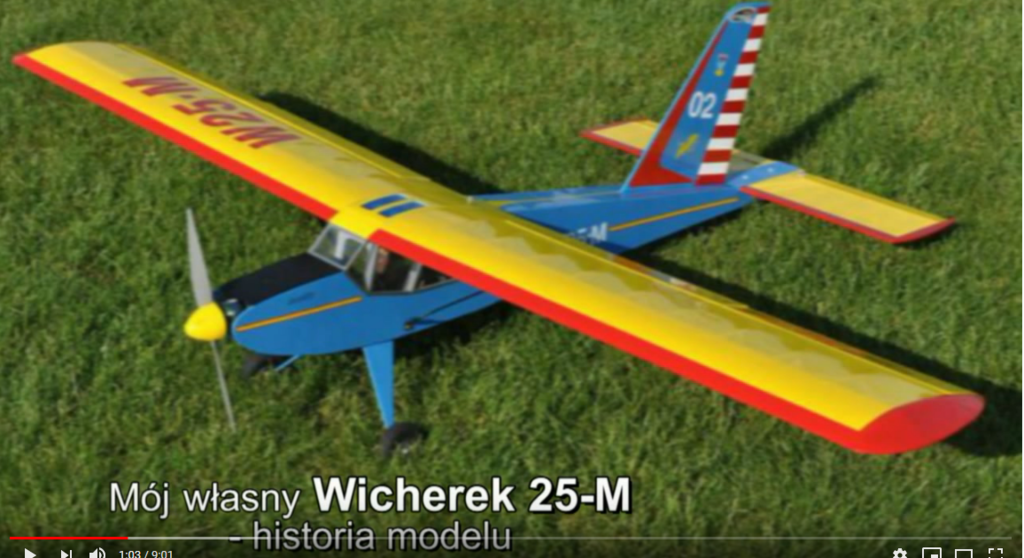

zuzia2013 Opublikowano 13 Października 2020 Opublikowano 13 Października 2020 Ja też, jako fun Wicherków, przyłączam się do gratulacji . Mistrzowskie wykonanie modelu i udany oblot.

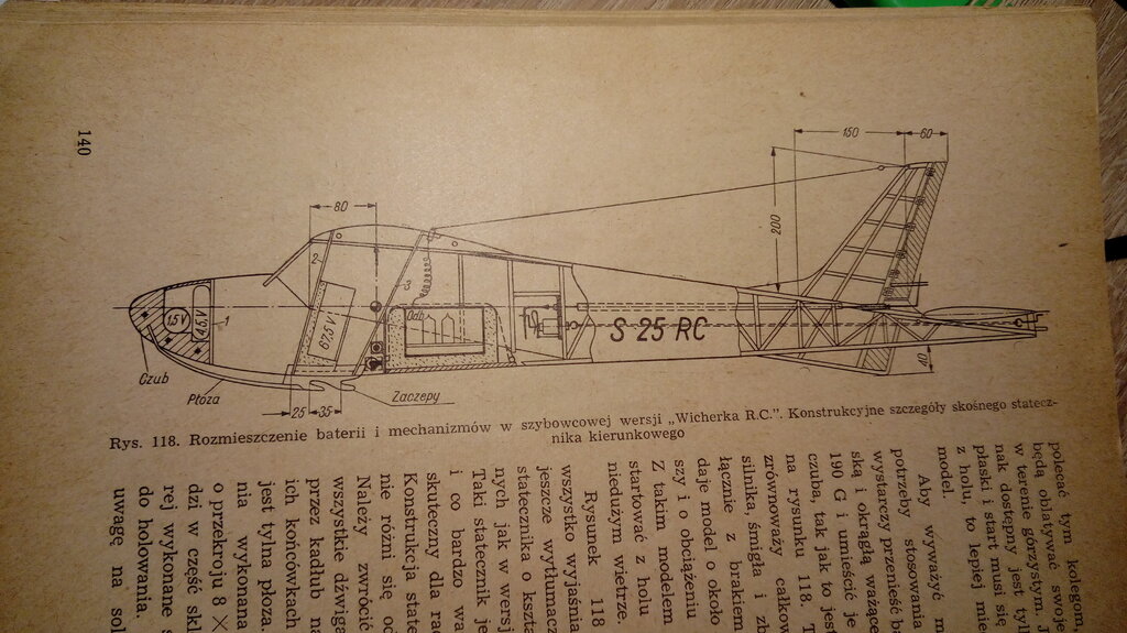

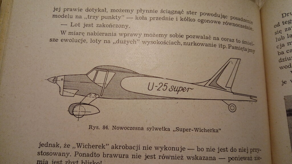

merlin71 Opublikowano 16 Listopada 2020 Opublikowano 16 Listopada 2020 Według mnie to jałowa dyskusja. Każdy ma swoje gusta i każdemu może się podobać coś innego. A statecznik pionowy jest jak najbardziej wicherkowy. Zdjęcia rysunków zamieszczonych w książce: Wydanie jak widać z '62r. I sam twórca zalecał taką zmianę przy budowie wicherka w wersji RC. Statecznik skośny do przodu miały swobodnie latające wersje. 1
mirolek Opublikowano 16 Listopada 2020 Opublikowano 16 Listopada 2020 Cytat Według mnie to jałowa dyskusja. Każdy ma swoje gusta i każdemu może się podobać coś innego. A statecznik pionowy jest jak najbardziej wicherkowy. Pełna zgoda i tylko dziwią takie wpisy jak kolegi Grzegorza. W moim Wicherku 25 też mam pochylony statecznik pionowy a model jest wykonany z oryginalnych planów Schiera-a jakie były dołączone do książki chyba w 1974r. Wicherek 10 ma w tych planach ogon pionowy a Wicherek 25 ma ogon pochylony. Modyfikacje zatem były dziełem autora planów a do dziś jest ich znacząco więcej i nic "nie psuje wizażu" .... bo Wicherek to Wicherek ? ms 1
