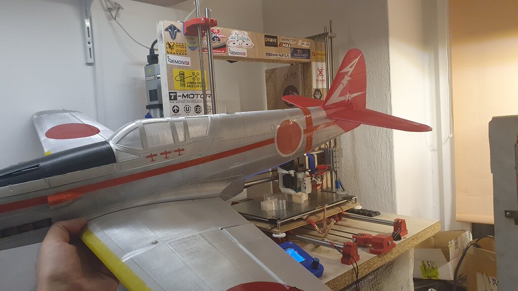

pacek Opublikowano 7 Stycznia 2021 Opublikowano 7 Stycznia 2021 Mój pierwszy egzemplarz prezentuje się tak, brakuje tylko czerwonych słońc, ale nie chce mi się ich malować a nie mam pod ręką czerwonej folii. 3
japim Opublikowano 7 Stycznia 2021 Autor Opublikowano 7 Stycznia 2021 W ciemnym malowaniu wygląda bardziej wyraziście i drapieżnie niż mój srebrny.

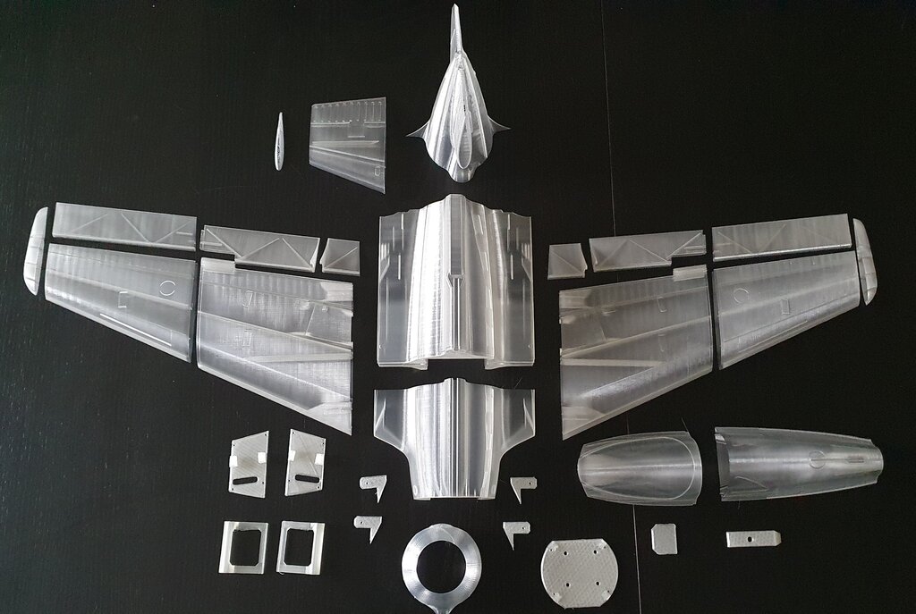

paulusr Opublikowano 7 Stycznia 2021 Opublikowano 7 Stycznia 2021 Hej, fajowy model. Mam i ja. Z braku zwykłego pla drukuję z LW. Fuse 2 ma mieć 21g. Zobaczymy. Slicer s3d a na górze segmentu pojawiły się jakieś wycieczki wgłąb bryły. Olałem na razie. Multiplier 0.5. 1
japim Opublikowano 7 Stycznia 2021 Autor Opublikowano 7 Stycznia 2021 S3D to wcale nie najlepszy slicer. Robi głupoty i za wszelką cenę chce drukować absolutnie wszystkie powierzchnie - nawet takie które są w środku. Przy druku w trybie wazy wszyskie te małe dyngsy powinny się schować.
paulusr Opublikowano 7 Stycznia 2021 Opublikowano 7 Stycznia 2021 Zostały ze 3 szt. Mam nadzieję, że nie będzie specjalnie to widoczne / wnęka płata/
japim Opublikowano 7 Stycznia 2021 Autor Opublikowano 7 Stycznia 2021 Jak robisz go calego z LW to ciekaw jestem jak wyjdzie masowo. No i napęd raczej jakks duzo mniejszy. 2836 max. Moge Ci doprojektowac loze silnika/adapter.

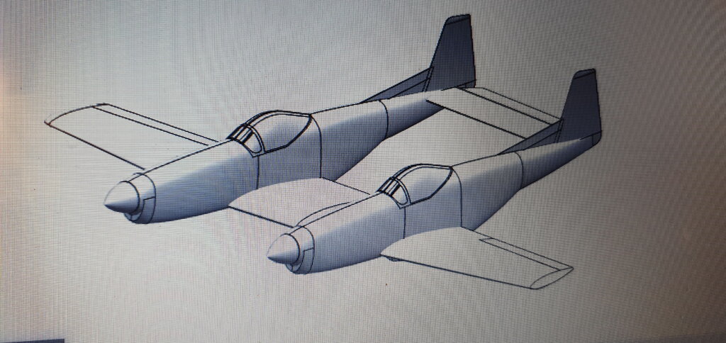

japim Opublikowano 8 Stycznia 2021 Autor Opublikowano 8 Stycznia 2021 Tak. Serwa są przykręcone po modelarsku a nie wklejane. To samo z silnikiem. Lotki i stery są do odzyskania. Skrzydła można nie sklejać i łączyć na 6mm rurce. Model jest właściwie modułowy. W tej skali mam już Me163 i rysuje sie I16 rata. Ale to są maleństwa. Marcin kończy składać Ki87. Jak ktoś jest chetny to mam narysowanego F7F Tigercat- ale to duży dwusilnikowy model. Wiekszy od P38. Nie mam do niego podwozia - ale jak się zgłosi chętny to dorysuje druciane. Powinien się zmieścić w 1.7kg. Albo zrobimy aktualizację regulaminu No i będzie też rodzina polskich samolotów. PZL 23, 62, PZL 37, 38, 46, mniej więcej w tej kolejnosci. I cala lista innych myśliwców w skali 1:12 1
paulusr Opublikowano 8 Stycznia 2021 Opublikowano 8 Stycznia 2021 Waga lekka. 3 segmenty kadłuba 54g. Wyjdzie lżejszy niż VL chyba. 1
japim Opublikowano 9 Stycznia 2021 Autor Opublikowano 9 Stycznia 2021 Pojawiła się mała łatka uaktualniająca. Projekt cyfrowy - to i nawyki jak w Microsofcie Trzeba delikatnie zwiększyć skłon silnika, bo model konkretnie zadziera przy locie silnikowym. Aby wszystko się pięknie zgrywało bez rzeźbienia to potrzebne są nowe cześci zaznaczone na czerwono. Ale jeżeli ktoś akceptuje, że kołpak nie zgrywa się idealnie z osią owiewki o kilka mm to wystarczy wydrukować nową podkładkę i zainstalować w orientacji zgodnie z instrukcją. JEST INNA NIŻ W PIERWSZEJ WERSJI - aby rozróżnić. Jak niedokładności komuś przeszkadzają to można wymienić owiewkę. Niestety wymiana wręgi silnikowej raczej nie wchodzi w rachubę - i pozostaje wydruk nowej razem z sekcją 1 kadłuba, bo silnik jest przesuniety w górę i w lewo aby wszystko się zgrało u podstawy kołpaka. Ewentualnie można użyć lutownicy aby zjajowacić otwory i przesunąć oś silnika w dobre miejsce.

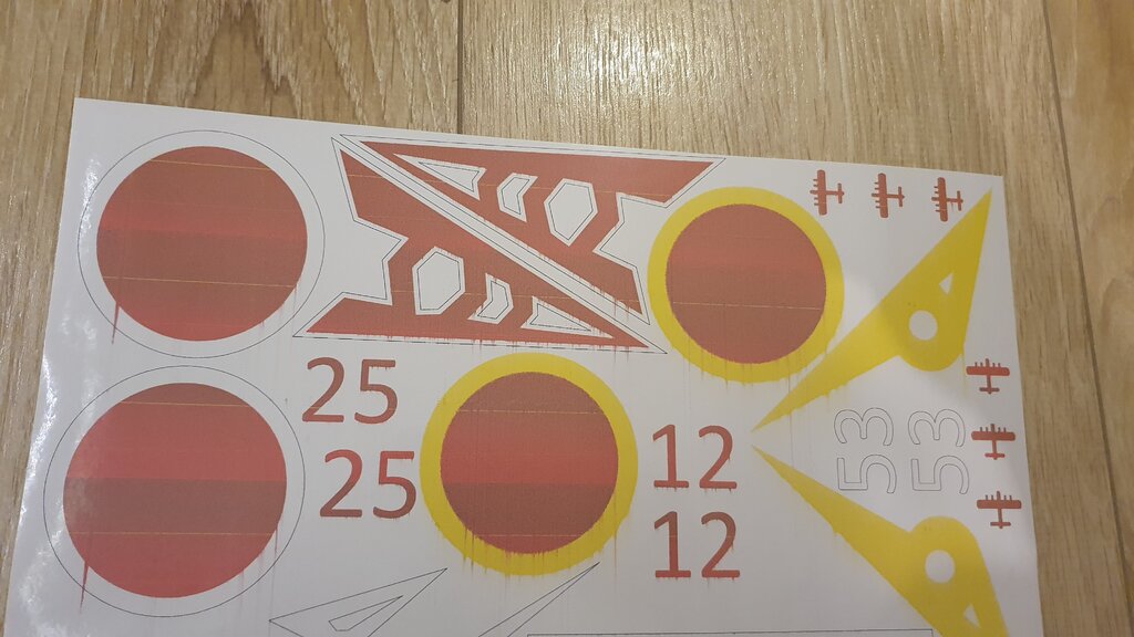

japim Opublikowano 25 Stycznia 2021 Autor Opublikowano 25 Stycznia 2021 Bawiłem sie w wydruk oznaczeń na papierze samoprzylepnym do etykiet... moj artamentowy Brother ma ewidentnie z tym problem. Rozmazuje zarówno kolor jak i czarny. Po czyszczeniu dysz jest jakby lepiej ale nie idealnie. Są jakies dedykowane tonery ze środkiem do czyszczenia? Dodałem brakujące koła na kadlubie i znaczniki zestrzeleń. Na razie się trzyma - zobaczymy jak długo. Pamiętam że Marcin wspominał mi ze do PLA niewiele co chce się przyklejać. Najwyżej podkropie CA, a jak nie zadziała to zaleję betonem ? 1
