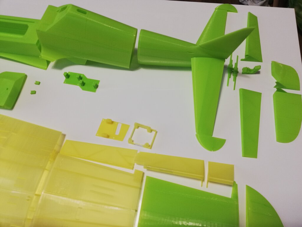

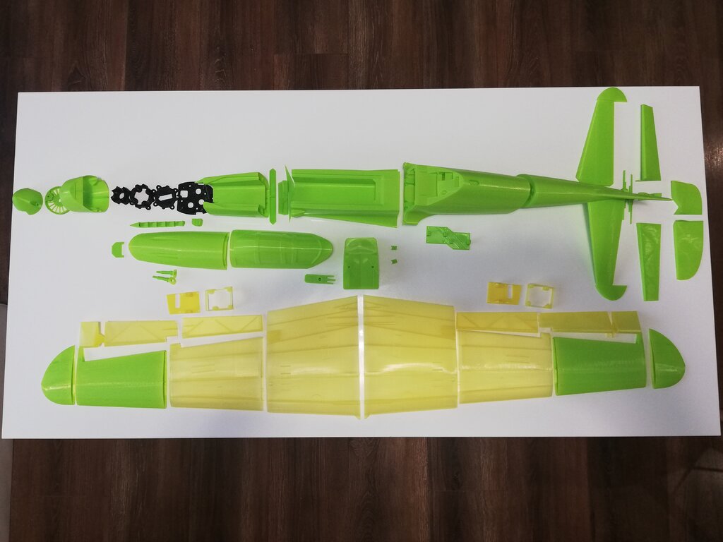

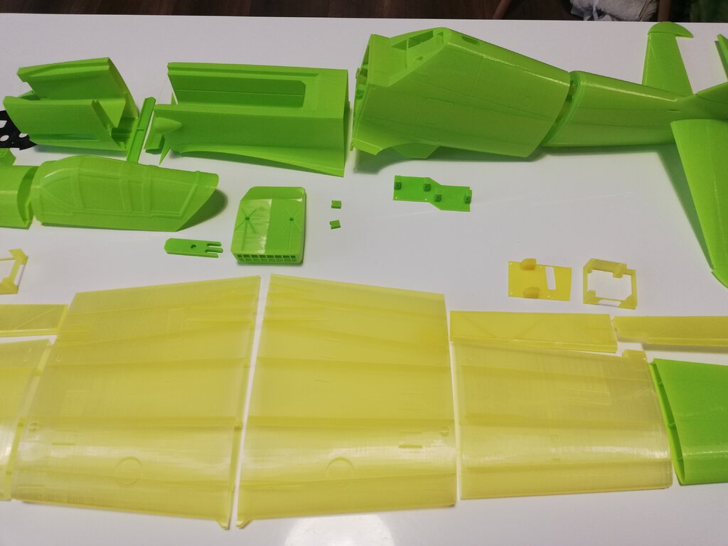

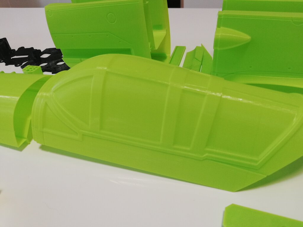

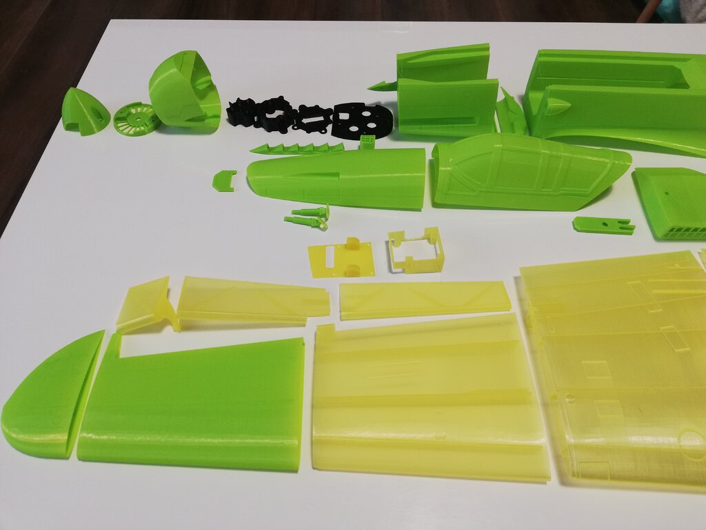

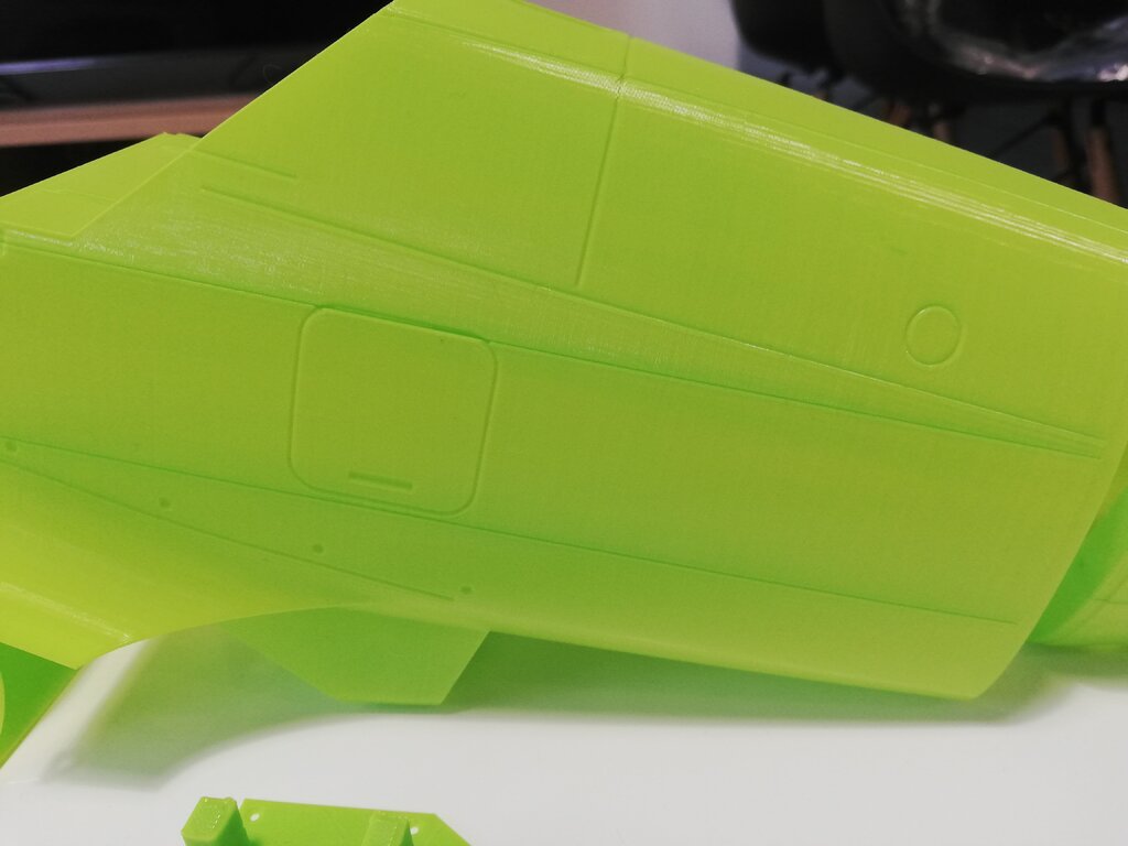

Mój również już jest gotowy do składania w najnowszej wersji ze sterem kierunku, jednak podwozie sobie odpuściłem, w końcu ma to być kombat :)
Z ciekawostek:

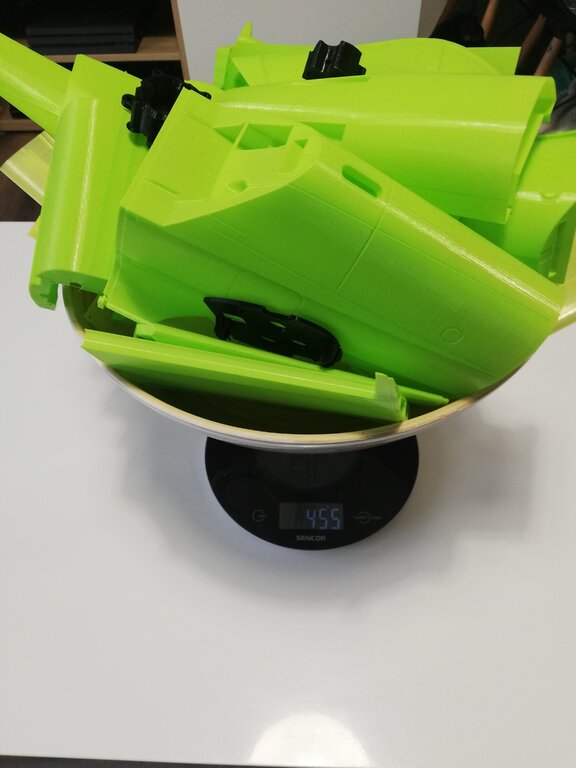

1 - Jest wydrukowany w całości z PLA jedynie wręgi silnikowe są z PETG (czarne) w takim zestawieniu sałatka z KI waży 455g
2 - Do wydrukowania jest 39 elementów korzystając z gotowych gcodów
3 - Całość drukuje się łącznie 51 godzin 42 minuty - dodając do tego obsługę drukarki (plus 3 godziny na wszystko mamy 55 godzin) możemy powiedzieć że drukujemy ten model około 6 - 7 dni po min. 8 godzin dziennie.
4 - Model jest bardzo fajnie zaprojektowany, bez zbędnych udziwnień itd. moim zdaniem rozsądniej niż np. IŁ2 z 3dlabprint którego też składam. A linie podziału blach i szczegóły robią robotę. :)
5 - Drukuje się również bardzo dobrze z gotowych gcodów jedynie z 5 sztukami miałem jakiś tam problem gdzie musiałem zwiększyć nadmuch bądź zwolnić szybkość druku reszta jak najbardziej jest ok. (wiadomo każdy dysponuje innym sprzętem)
Jeśli ktoś chciałby kupić wydrukowany model zapraszam na priv ;)

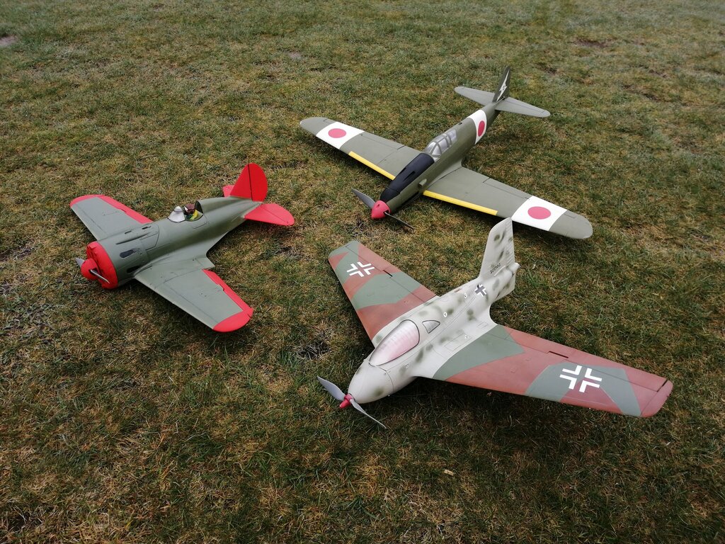

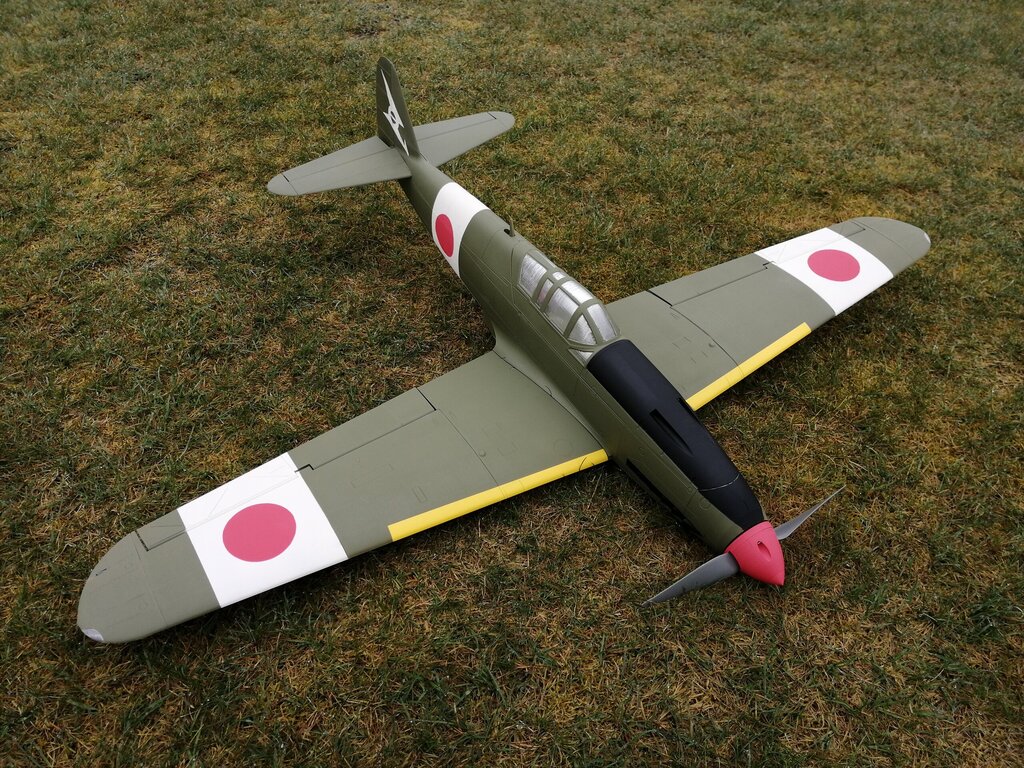

Mój dzisiaj pierwszy raz w powietrzu.
Lata "za ręką" jest bardzo stabilny i przewidywalny. Na razie tylko dwa loty po 6 minut.
Bez problemu startuje z ręki (spory zapas mocy), można latać na połowie gazu i tak jest szybko :)
IMG_20210418_091202_resized_20210418_124221711.thumb.jpg.188798040f6ae8d9beb925dcf6ab9664.jpg
Takie stado dzisiaj na lotnisku było, Rata jest mniejsza od modelu ESA  :)
IMG_20210418_093717_resized_20210418_124222726.thumb.jpg.37fd9475b40865f18b4ab2ac46601da5.jpg

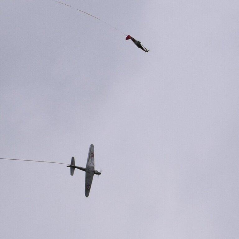

Bitwa o Płock rozegrana.
Ki61 dzielnie walczyła. Wróciła cało ze swojego pierwszego starcia. Po tym jak spaliny pogasły i musiały lądować ganiałem się z Marianem.
Obaj wróciliśmy cali.
EDIT: Fotki dzięki uprzejmości Artura.
