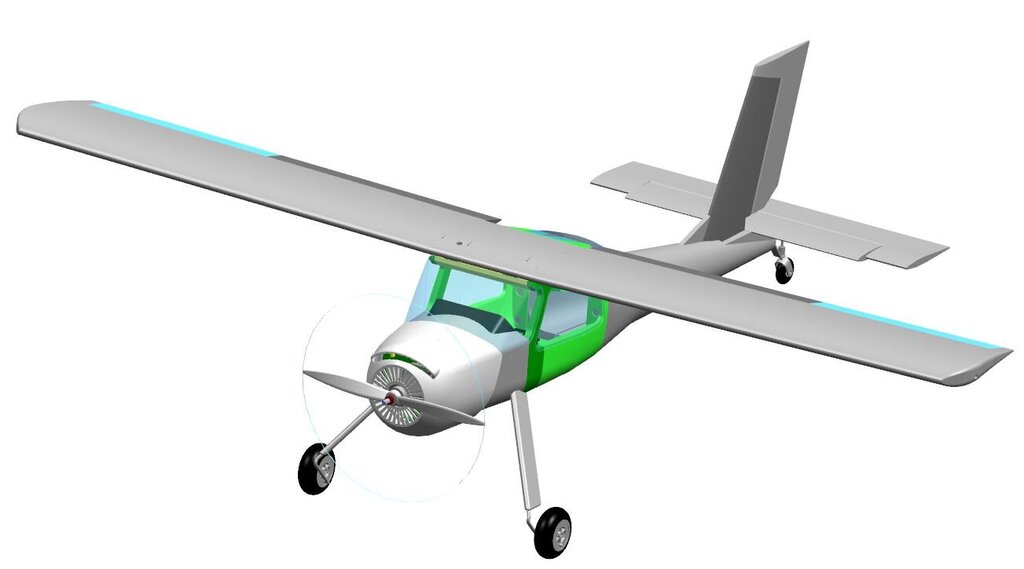

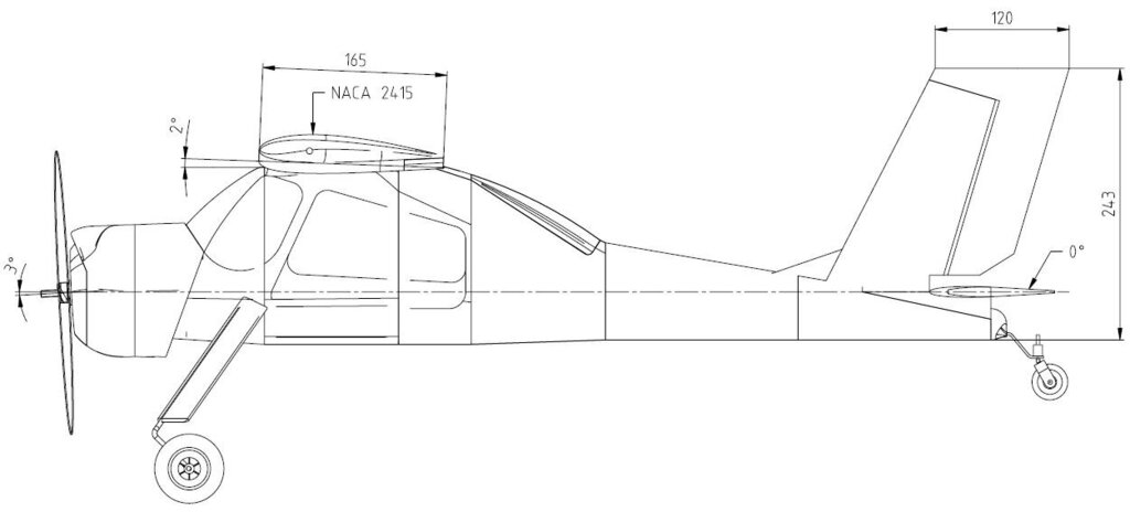

Będę drukował tylko kilka elementów, centropłat gdzie mocowanie skrzydło - kadłub, maska silnika i drobne detale.
Konstrukcja skorupowa ze styroduru XPS, pewnie okleję ją taśmą czy folią.
Skrzydło bez skrzeli prosty NACA 2415. Jakoś nie mogę się przekonać do w pełni drukowanych modeli ? szczególnie na mojej drukarce.

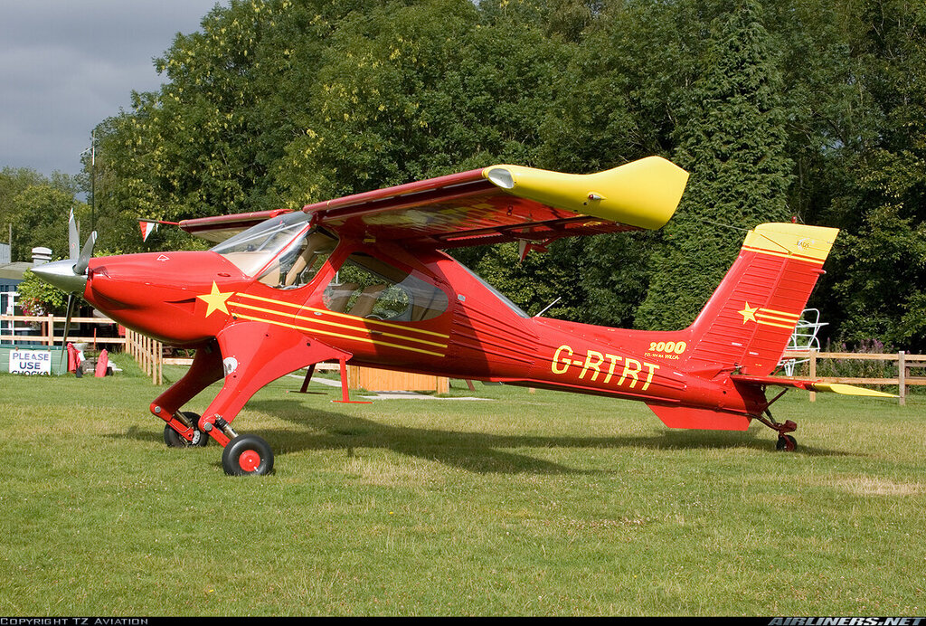

Jesli chcesz miec mniejsze opory mozesz zrobic Wilga 2000, z silnikiem boxer.  Winglety, mozesz latwo wydrukowac:

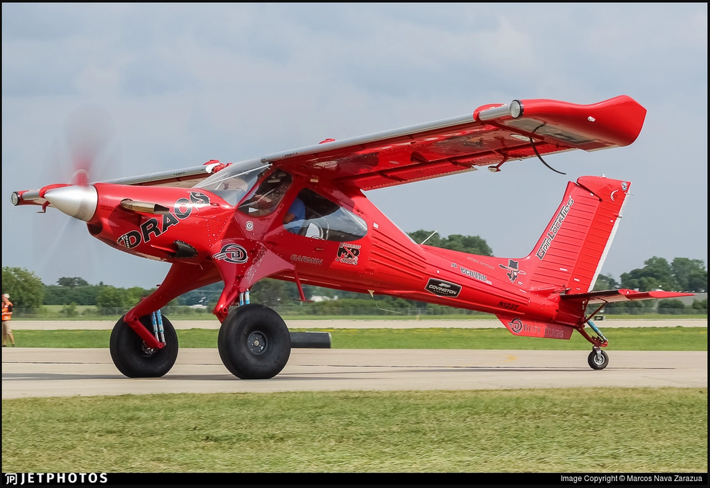

Nieśmiało zapytam, może tę wersję warto rozważyć?
Wilga Draco:) Piękny samolot z potężnym silnikiem turbinowym. Niestety została rozbita i przeszła już do historii.
Z pewnością opory będą mniejsze w przypadku tej Wilgi. To dobry pomysł!

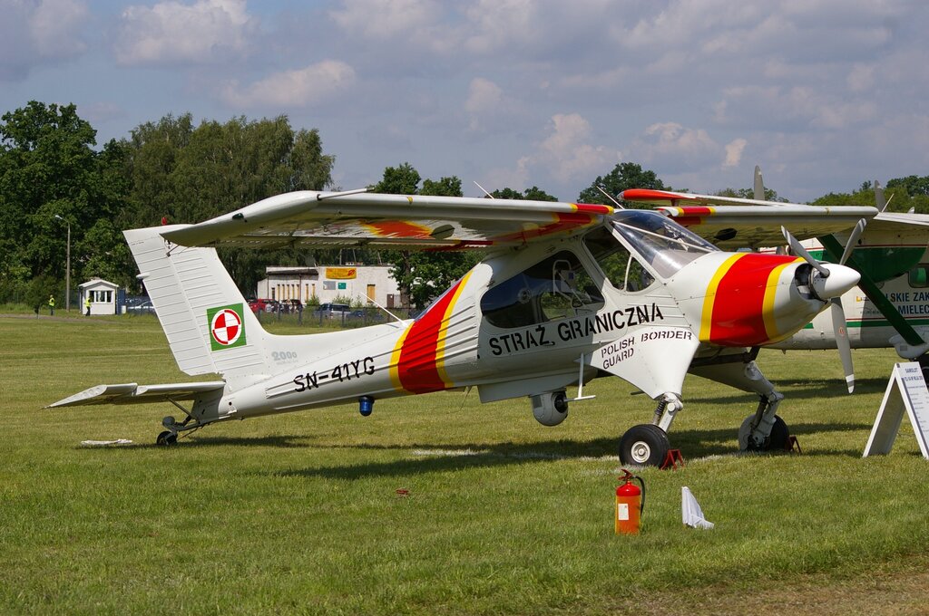

Bardzo ładna ta piankowa Wilga: lata temu latała taka w dokładnie takim malowaniu w Przylepie w straży granicznej. Niestety nie dysponuję zdjęciem i nie pamiętam numerów.

Generalnie model Wilga 35 jest bardzo podobna do modelu Wilgi DRACO.
Różnice jakie rzucają się w oczy to:
  • Inny nos z owiewka pod inny silnik,
  • Winglety na końcach skrzydła,
  • Dodane płetwy i duże koła,
  • inne golenie podwozia i kilka mniejszych zmian.
Oczywiście mówię tu tylko o wyglądzie modelu a nie o oryginale.
Zrobię projekt tak by można było zdecydować jaką wersję będzie miał ostatecznie model, Wilga 35 czy Wilga DRACO :)
Część centralna (zielone elementy) będzie wydrukowana w 3D co da dodatkowe miejsce na wyposażenie i doda trochę charakteru całemu modelowi. przeszklenia będą wyglądały super ?
