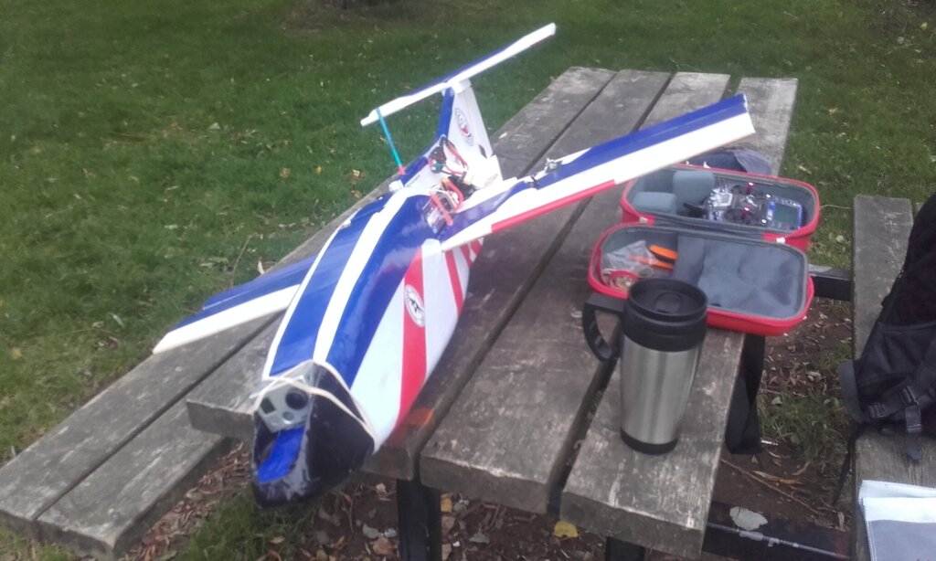

Vesla Opublikowano 23 Listopada 2023 Opublikowano 23 Listopada 2023 Miałem raz czy dwa razy, źe w głębokim nurkowaniu na dużej prędkości (jak na taki model), zaczynał słabo reagować na ster wysokości. Wydaje mi się, że spowodowane to było tym, że ogon jest w tym modelu dość elastyczny. Zamocowałem wzmocnienia z prętów węglowych ale nie stwierdziłem większej zmiany i zdemontowałem te wzocnienie. Nie jest to coś co przeszkadza w lataniu. Wylatałem nim wiele godzin i dopiero awaria nadajnika i utrata sygnału, wysłała model do kosza. Może jeszcze taki zbuduję. 1

Vesla Opublikowano 9 Grudnia 2023 Opublikowano 9 Grudnia 2023 Nic co byłbym w stanie stwierdzić. Ale pomyliłem się. To był nie nadajnik a odbiornik. Swoje miał przelatane i kilka kraks za sobą to i padł. Nadajnik był ok. 1

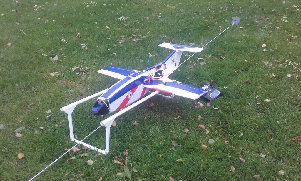

Fiflet Opublikowano 10 Grudnia 2023 Autor Opublikowano 10 Grudnia 2023 Do modelu dodałem zastrzały z drucików stalowych takich jak są w bowdenach. Tak rozwiązałem mocowanie z jednej i drugiej strony. Takie rozwiązanie dość usztywniło ogon a waga takich drucików jest niewielka. Próbowałem też dzisiaj oblatać Fantrainera, ograniczyłem sobie wychylenia i ustawiłem Dual rate/Expo na 80. Wyrzuciłem model pod wiatr na ok.75% ciągu. Wzbił się w powietrze bez większych problemów, w powietrzu nie wydawał się jakoś nerwowy lub bardzo szybki. W połowie pierwszego kółka (latałem na 75% mocy) włączył się alarm o niskim poziomie baterii a alarm mam ustawiony na równe 15V a bateria była naładowana do pełna. Zmniejszyłem wtedy moc do jakiś 50% i model zaczął szybko opadać. Nie była to duża wysokość jakieś 10-15m, nie spadał pionowo więc dodałem trochę gazu i chciałem lecieć w górę. Doprowadziłem tak do przeciągnięcia i spadł na ziemię, już nie z 10m a było to jakieś 2m. Pękł mu tylko nosek. Nie mam filmu ale mniej więcej tak to wyglądało. Powie mi ktoś dlaczego na baterii napięcie tak szybko spadło? Była wtedy temperatura 2°, pojemność raczej od temperatury aż tak się nie zmniejszyła. Nie wiem też dlaczego ten model tak opadał. Przynajmniej wiem teraz że lata? Drobne poprawki rozwiązanie tego ciągu i będzie git.
