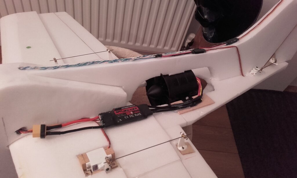

Mogło by być to zrobione tak jak na rysunku poniżej?
Niebieski kwadrat - serwo
Żółta linia - popychacz umieszczony poprawnie
Nie chciał bym bawić się w przesuwanie orczyka od lotki (nie pamiętam jak się to nazywa) na środek bo ta lotka aż tak się nie odkształca a takich błędów jest w tym modelu sporo. Ale dzięki nim wiem co poprawić w kolejnym modelu.

Przede wszystkim - drut musi być prosty. Obecnie masz na nim gięcie - to znacząco zmniejsza wytrzymałość na wyboczenie
Druga rzecz - dźwignia powinna być równoległa do drutu (tak, aby oś obrotu drutu w dźwigni była prostopadle do drutu). Tak jak jest teraz, to serwo bardziej próbuje wyrwać dźwignię, niż wychylić lotkę.

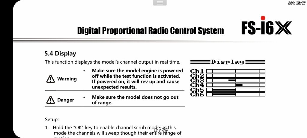

Ale najpierw popatrz tutaj w te opcje. Sprawdz czy kanały pracują same czy się miksują.

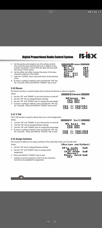

Jak się miksują zobacz czy w tych opcjqch nie masz czegoś ustawionego

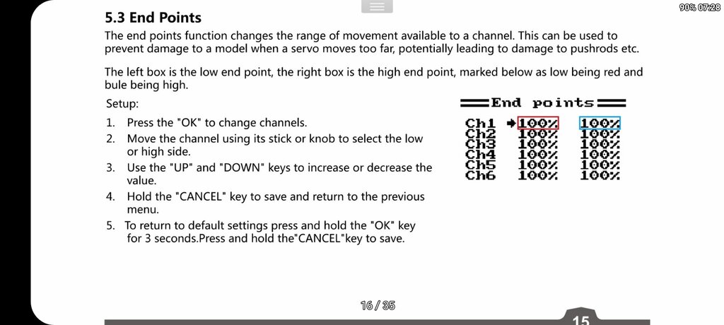

2. Cos jest z gimbalem. Mialem podobne radzio i po czasie gimbal nie obsługiwał pełnego zakresu wychylenia na jednym kanale. Może u Ciebie dochodzi do jakirgoś zwarcia? Lub coś podobnego. Ja bym w ramach testu zmniejszył zakres reakcji na wychylenia na kanale od wysokosci ze 100% na 90% i zobaczyl co to da. Opcja End Points.
