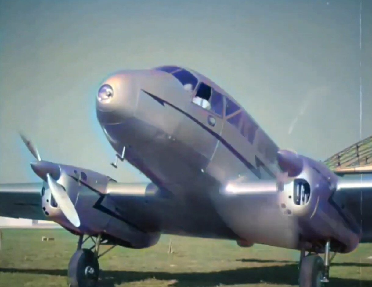

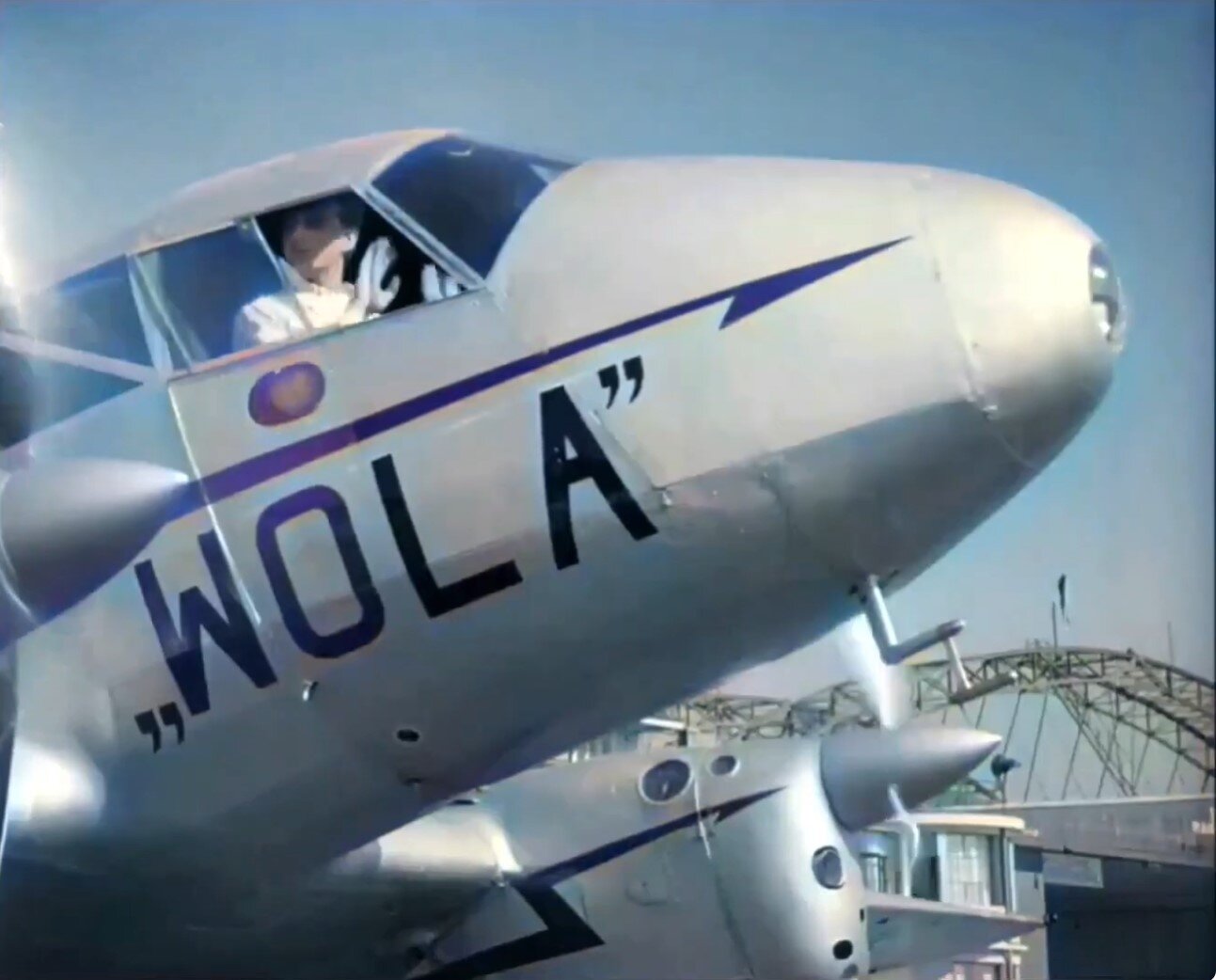

Slawomir Opublikowano 7 Listopada 2025 Opublikowano 7 Listopada 2025 Mirku. Już wiem co mi nie pasuje do przerobienia! Koniecznie do przerobienia w Twoim RWD11 nos nawet nie przypomina oryginału! Jest za ostry i opuszczony jak w odrzutowcu. Oraz długość goleni. Jaka jest odległość śmigieł od podłoża podczas startu? ile jest miejsca? Pozdrawiam Sławomir Ps. Ten hangar w tle to Rakowice Czyżyny! 2
