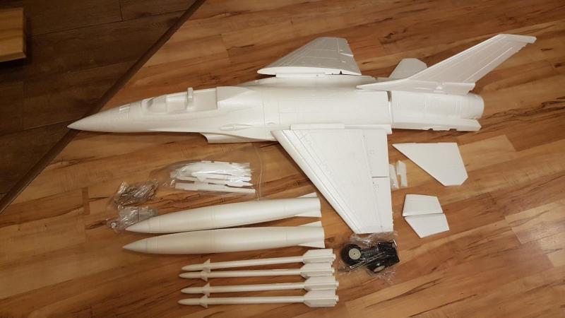

Co by nie śmiecić Viperowi w wątku zakładam swój własny o budowie F-16 od JePe. Wymiary modelu to 145 dł i 101 rozpiętości co przekłada sie na skalę ok 1:10. Obaj kupiliśmy pianki od JePe, ja spróbuję zrobić model w wersji super light. Dlaczego? Bo gdzie bym nie spytał i kogo to wszyscy mówią, że trzeba go napędzać EDF90mm i 6S albo i więcej, więc nie byłbym sobą, gdybym nie przyjął wyzwania. Zamierzam napędzać go z 4S i EDF70mm, a czy mi się uda to zobaczymy. Ostatnio brak czasu na modelarstwo, pomyślałem sobie że kupię kit i go uzbroję, będzie szybciej. Byłem też ciekawy ile ważą takie puste modele. No i kupiłem F-16 pod wpływem Vipera i jego wątku. Kit zawiera wszystko co potrzebne, ja z wiadomych względów nie będę używał podwozia, nie będzie podwieszeń, może będą rakiety na końcówkach skrzydeł, ale to się zobaczy. Poważyłem pianki i wyszło mi w wersji minimum 850gram. Zacząłem sie przyglądać i doszedłem do wniosku, ze strasznie dużo mięsa EPP jest w tym kicie. Wziąłem lutownicę i zacząłem wycinać tu i ówdzie, zwracając uwagę, żeby nie przedobrzyć. Tak na przykład ze ścianki 3cm zrobiła się 1cm nadal będąc sztywną. Dla przykładu przed Po I tak po parę gramów tu i ówdzie i z 850g zrobiło się 700g.

Wiesz Marcinie, bardzo chętnie, ale nie chcę Ci zaśmiecać wątku. Ot pobawiłem się lutownicą i z 850gram pianki zrobiło się 700g. Chcę go napędzać z 4S więc bezie lekki i nie musi być tak pancerny jak z fabryki, gdzie ścianki maja po 2 cm i więcej. Dla przykładu element przed i po Jak widać zysk 10 gram i tak ziarnko do ziarnka i zebrało się. 150.
