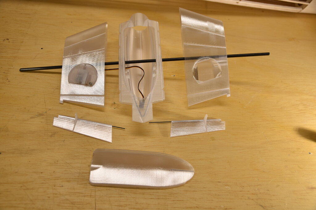

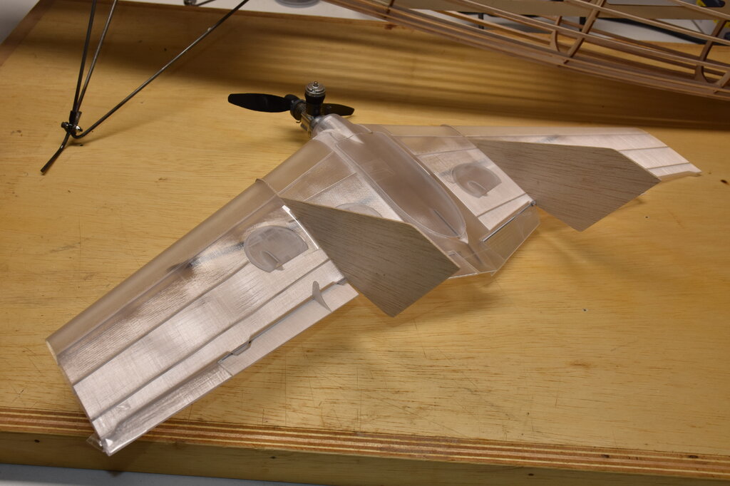

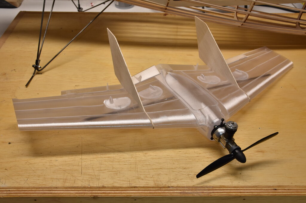

Już się drukuje prawie tak jak chcę. To co na zdjęciu (z silnikiem) waży 230g
Dla porządku powiem, że model ma rozpiętość 600 mm. Oryginalny Tachionek ma 910 mm i obciążenie powierzchni na poziomie 46g/dm2. Z małym chciałbym się zmieścić w 40g/dm2. Zobaczymy :)

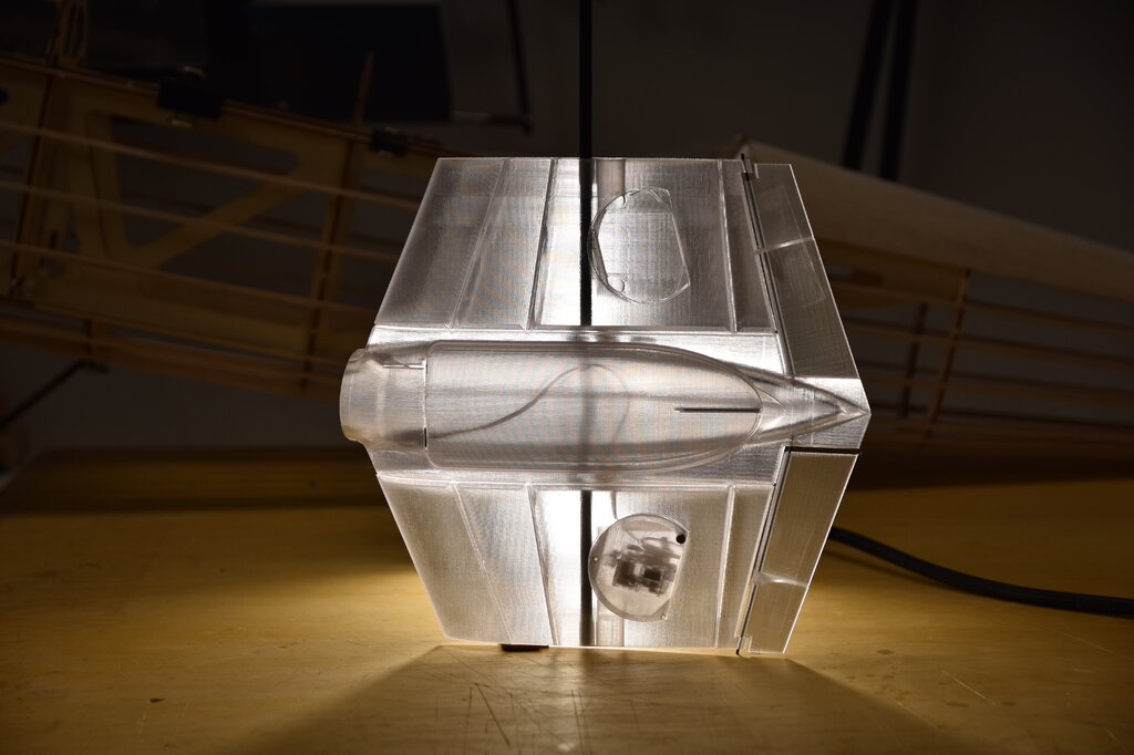

Projekt w zasadzie jest skończony. Pozostało wydrukować wszystko "na czysto", wybrać silnik (sprawa wciąż otwarta), zamontować jelitalia i w górę:)
Jeszcze kilka zrzutów
