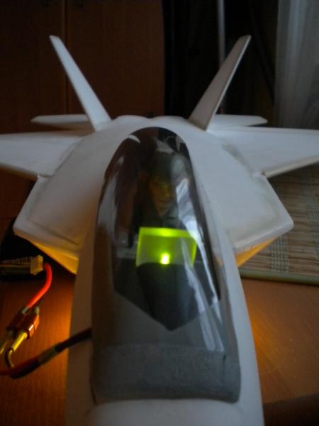

przemo Opublikowano 27 Października 2012 Autor Opublikowano 27 Października 2012 Wiwat "kola ordżinal" z biedronki butelki cudne na kabinki a w smaku nawet niczego sobie parę fot z prac nad kabinką. przygotówka przed grzaniem a tu już po grzaniu dodatkowo tak sam od siebie dodałem akcent "Polski" to nic że to myśliwiec z USA i też takie dostanie malowanie i oznaczenia ale kto powiedział że Polski pilot nim nie poleci przymiarka oszklenia do podłogi i jak widać nawet pasuje Przygotowana kabina do malowania ... malowałem spray eco deco color i nieźle kryje również plastik Wersja finalna kabiny troszkę trzeba popoprawiać krawędzie po malowaniu i ta dam i z podświetlaniem pragnę dodać że jestem zadowolony z efektu
