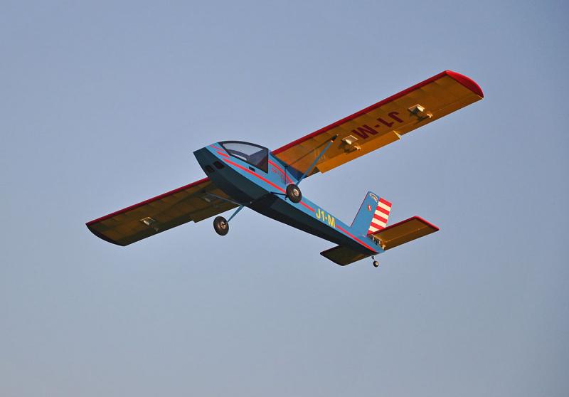

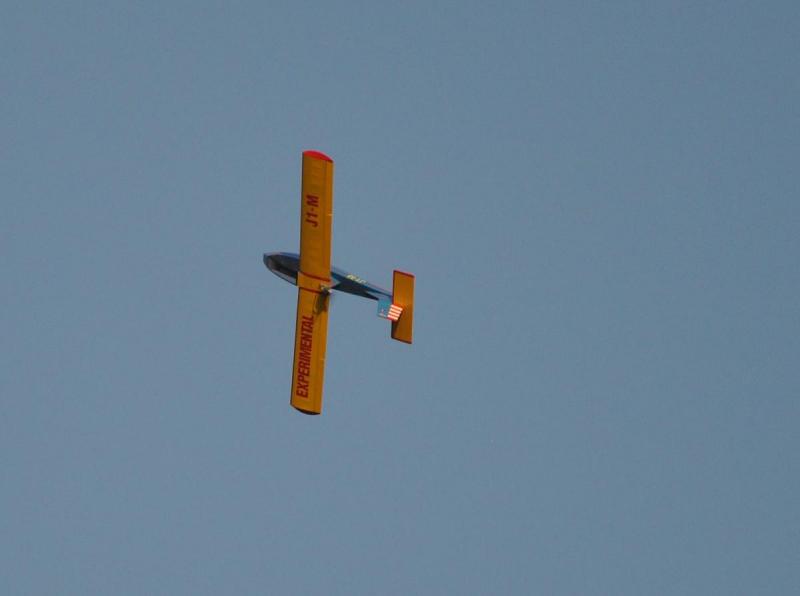

Pioterek Opublikowano 29 Lipca 2013 Autor Opublikowano 29 Lipca 2013 Nie ma sprawy, nie same Prząśniczki są na świecie Parę nowych zdjęć z dzisiejszych lotów: W pogoni za Boeingiem Trochę na plecach I trochę nie lądujemy ? A to Autor zdjęć we własnej osobie

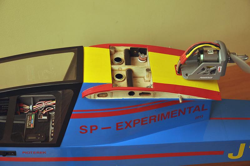

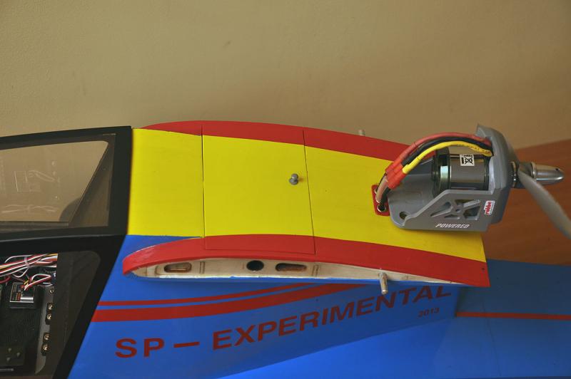

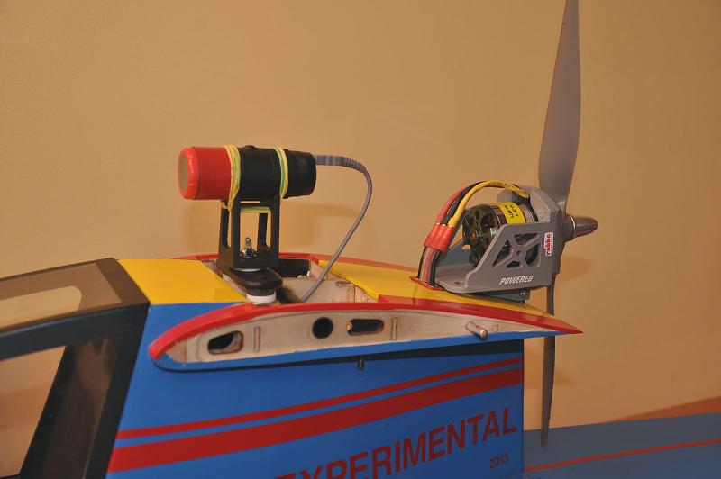

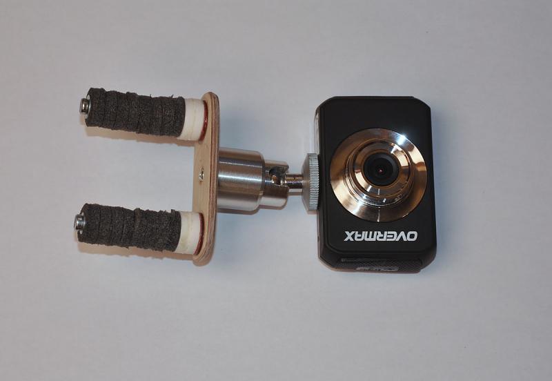

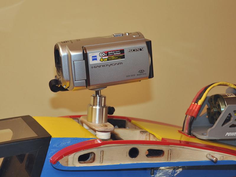

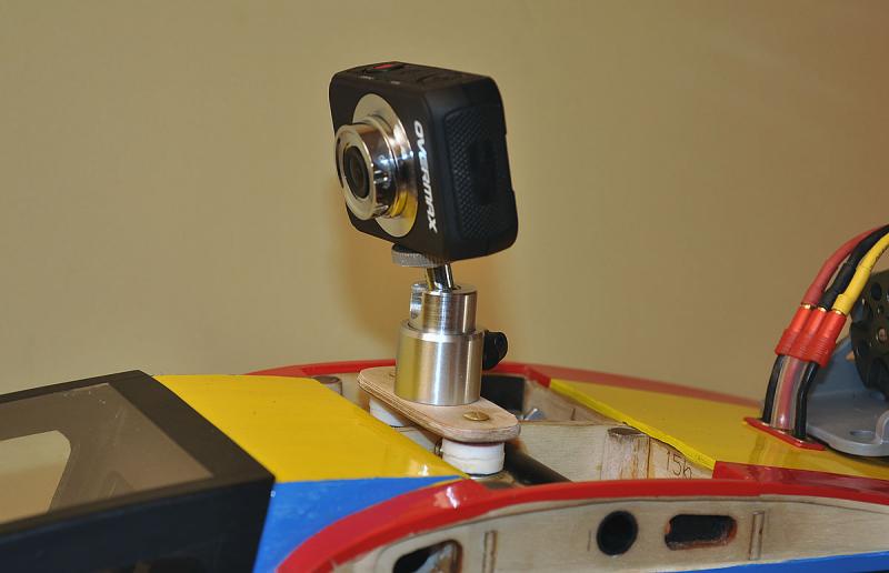

Pioterek Opublikowano 15 Sierpnia 2013 Autor Opublikowano 15 Sierpnia 2013 A oto zdjęcia mocowania kamery na modelu: Mocowanie bazowane jest na rurach wzmacniających. Takie mocowanie (położenie) prawie wcale nie zaburza położenia środka ciężkości modelu. Element mocujący kamerę z widocznymi gąbkami wytłumiającymi drgania. Kamera zamocowana na modelu. Stabilnie i pewnie, jest możliwość regulacji pochylenia we wszystkich kierunkach. Można mocować różne typy kamer. Łatwo i szybko można zdjąć całość po nakręceniu filmu.

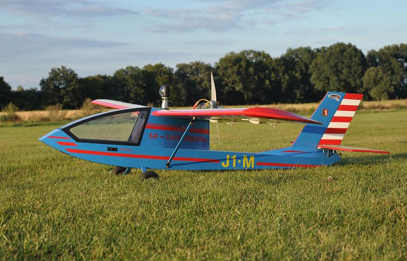

Pioterek Opublikowano 15 Sierpnia 2013 Autor Opublikowano 15 Sierpnia 2013 Kamera na pokładzie modelu:
