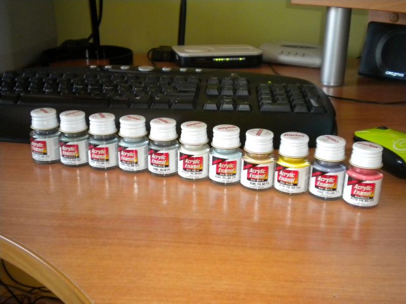

Zwróć uwagę na tabelę RAL. To niejako wzornik barwy. Znajdź sobie kolory RAL właściwe dla zamierzonego malowania Me109 a następnie w tabelach dla Pactry znajdź odpowiednik. Żadne mecyje, tylko nie przejmuj się tym co widzisz na monitorze, często różowy jest pomarańczowy a zielony niebieski. Kwestia skanerów, kodowania kolorów, kalibracji monitora... nie przeskoczysz tego.
Bierz to co producent zaleca, będzie w miarę dobrze :)
W monografii jaką mam wyczytuję, że mogły to być kolory góra: RLM74 DunkelGrau (H111 z domieszką czarnego), RLM75 MittelGRau (H156), dół RLM76 HellGrau (H145 z domieszką białego 34) W nawiasach kolory Humbrola.

No to co Robert piszę i to co znalazłem to według Pactry
powinienem zamówić
odcień żółty A78
kamuflaż szare odcienie A91, A92,
kadłub i spód modelu A93
ale jak patrzę na odcienie w aukcji to zaczyna mnie to przerażać ale co mi tam ... słucham i wprowadzam zamiany :) Robert, Paweł dzięki za pomoc ;)
EDIT ... z tego co zamieścił Robert teraz dopiero zauważyłem będzie zmiana dolnej powierzchni z A93 na A85
Dzięki Robercie mam tylko kłopot z definicją jednego koloru humbrol 31 slate grey na pactre.

Prośba o zmianę zamówienia poszła przy okazji wziąłem ciut więcej farb dla sprawdzenia ogólnie z tej strony http://www.hobby.szeroka5.pl/shop_content.php/coID/182

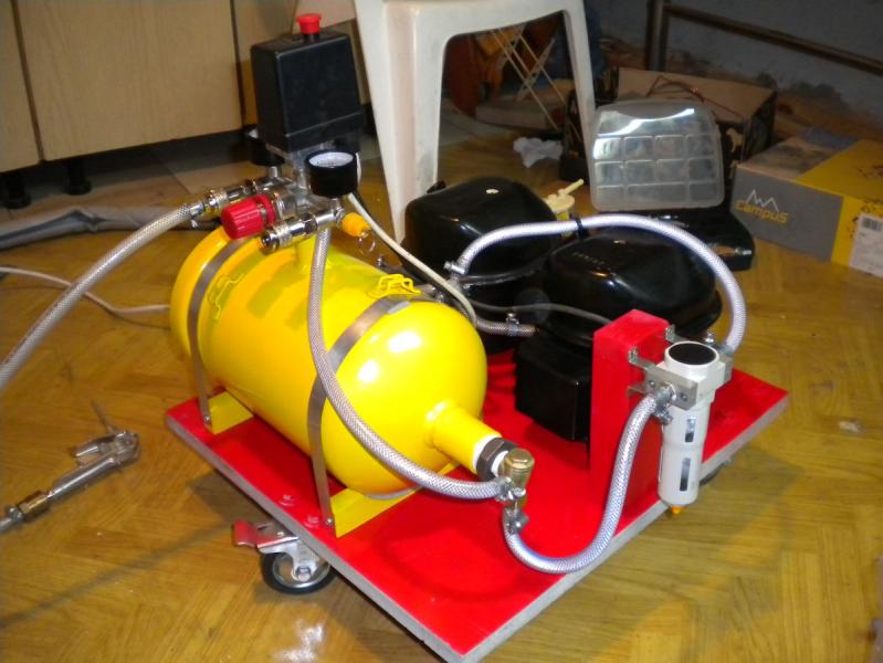

Co do malowania to dzisiaj z odebrałem butle ze spawania :) teraz tylko zrobić mocowanie zbiornika do wózka, malowanie butli, podłączenie wszystkiego i tylko czekać aż przyjdą farby i można powoli zabierać się za malowanie ;)

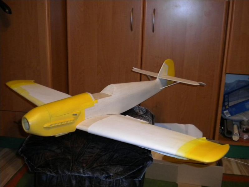

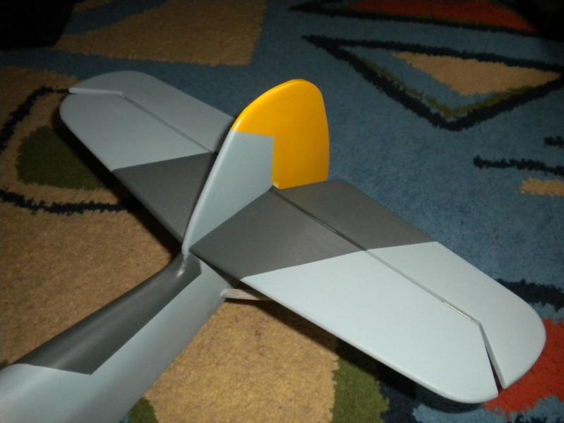

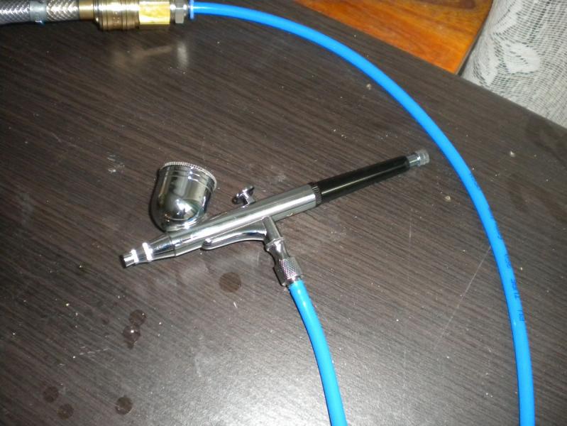

Na razie stoję w miejscu, kupiłem farby i wybrałem kolory, potem zacząłem powoli malować żółtym ale brakło mi właśnie żółtej, farba już zamówiona i mam nadzieję że we wtorek do mnie dojdzie. Udało mi się położyć tylko jedną warstwę ale jest na tyle cienka że prześwituje. Będę musiał położyć jeszcze jedną albo nawet trzy warstwy. Aerograf mam ze zbiorniczkiem na dole i do końca nie wykorzystuje całej farby, sporo jej zostaje na dnie zbiorniczka i tak myślę że aerograf ze zbiorniczkiem u góry będzie znaczniej wydajniejszy. Jutro jadę rozejrzeć się właśnie za takowym. W obecnym wiem już na 100% że mam dyszę 0,8 mm a chciałbym właśnie kupić z 0,3 mm.

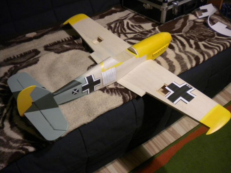

Tak dla zachęty (oczywiście mojej zachęty) strzelone na razie jedno zdjęcie z malowania, a przy najmniej z położenia jednej warstwy. Oczywiście na modelu jest jeszcze taśma maskująca więc proszę się nie przerazić ;) Statecznik pionowy ciut mi się przy pylił nieco żółtym ale tragedii nie ma, sądzę że drugi kolor to przykryje bez problemu.
dzisiaj niedziela więc troszeczkę czystej roboty przewiduje czyli zajmę się przygotowaniem oznaczeń mesia.
EDIT ... no dobra jednak nie wytrzymałem i coś pomalowałem ...

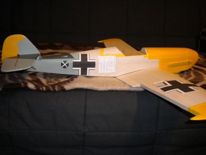

Maskujesz żółtą taśmą malarską?
na krawędziach kolorów taśmą z revell'a, bardzo dobrze odgradza i farba pod nią nie wnika. Ogólnie polecam
a reszta to taśma papierowa lub większe kawałki papieru przy większych powierzchniach.

no tak wyszło ... 10 ml żółtej i szaro-niebieskiej czy jak ją tam nazwać nie wiem kiedy strzeliło ... na obecnym aerografie zostaje mi jeszcze sporo farby w zbiorniczku na dnie a aerograf już tego nie zasysa. Przy okazji dzisiaj zakupiłem nowy aerograf z dyszą 0,3 mm za 89 PLN.
robiłem próby malowania pactrom nie na modelu tylko na kawałku kartki i sobie tak psikałem i psikałem i prawie zamalowałem tak 2/3 kartki A4 bawiąc się regulacją strumienia a w zbiorniczku jeszcze farby było że ło ho ho ... może takie moje złudzenie ale ten wydaje się być o wiele wydajniejszy ... ocenimy jak przyjdą farby i ile tym razem uda mi się pomalować mojego mesia ;)

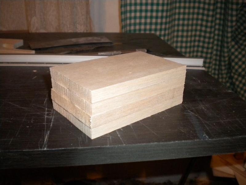

i zacząłem pracę na kopytem owiewki ... kopyto na chwilę obecną wygląda tak
4 warstwy balsy 10 mm sklejone ze sobą. Jutro coś się będzie to przycinać. Troszeczkę się boję tej kabiny bo będzie naprawdę mała (w najwyższym miejscu mam mieć jakieś 35 mm wysokości) i w zasadzie najmniejsza jaką będę obkurczał.
