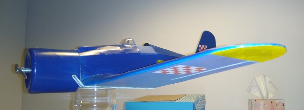

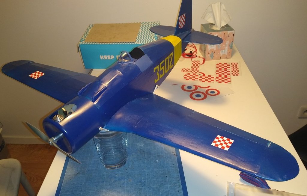

jethrotull Opublikowano 3 Marca 2020 Opublikowano 3 Marca 2020 A oto mój kolejny wynalazek. Już nie zakładam na każdy model osobnego tematu bo nie ma za wielkiego odzewu, pewnie to mało atrakcyjne dla większości forumowiczów, więc teraz będę pokazywał zdjęcia tylko tu, gdzie mogę liczyć na entuzjastyczną COXową widownię: 1
jethrotull Opublikowano 3 Marca 2020 Opublikowano 3 Marca 2020 Na to wychodzi, samolot przejęty przez Niemców od Jugosłowiańskich rebeliantów. Niestety, w przypadku niektórych modeli można wybierać tylko między jednym faszystowskim malowaniem a innym.
czarobest Opublikowano 3 Marca 2020 Autor Opublikowano 3 Marca 2020 Ajj ta waga Twoich Coxowych modeli . Zastanawia mnie tylko czy aż takie ograniczenie powietrza na silnik nie przyczyni się do jego lekkiego przegrzewania? No i powodzenia .
jarek996 Opublikowano 3 Marca 2020 Opublikowano 3 Marca 2020 To chyba tylko przymiarka ( oslony silnika ) Czarus ........
jethrotull Opublikowano 3 Marca 2020 Opublikowano 3 Marca 2020 Waga 200-250g, ten akurat 237. Rozpiętość 77cm, powierzchnia nośna prawie 9dm^2. W osłonie silnika będzie otwór na wprost cylindra.
czarobest Opublikowano 3 Marca 2020 Autor Opublikowano 3 Marca 2020 Zdałem sobie teraz sprawę, że napisałem że fajna waga a Ty jej tu nawet nie podałeś - widziałem gdzie indziej i jakoś zakodowało mi się ile waży . Ok, w takim razie już o silnik się nie martwię i czekam na film .
Konrad_P Opublikowano 3 Marca 2020 Opublikowano 3 Marca 2020 Teraz, czarobest napisał: Zdałem sobie teraz sprawę, że napisałem że fajna waga a Ty jej tu nawet nie podałeś A tu to nie waga? 6 minut temu, jethrotull napisał: Waga 200-250g, ten akurat 237.
jethrotull Opublikowano 3 Marca 2020 Opublikowano 3 Marca 2020 Waga jak waga, model zrobiony z balsy ze sklepu dla artystów, ze dwa razy cięższej niż normalna "średnia" balsa, boki kadłuba nawet bez otworów ulgowych, wręgi ze sklejki "owocówki", również bardzo ciężkiej. Naprawdę nie wiem jak mógłbym sprawić żeby ten model był cięższy, za to parę sposobów na odchudzenie na pewno bym znalazł. Dla latania to wszystko jedno czy on będzie ważył 200 czy 350g, za to lądowania są zdecydowanie miększe przy niższej masie.
czarobest Opublikowano 3 Marca 2020 Autor Opublikowano 3 Marca 2020 Widzisz, Ty nie wiesz, a ja za to potrafiłem zrobić 360 gramową cegłę (swoją drogą zbieram się i zbieram żeby znowu spróbować, ale byle pogoda jest dla mnie wymówką, bo się boję). 9 minut temu, Konrad_P napisał: A tu to nie waga? Chodziło o wcześniejszy post .
Konrad_P Opublikowano 3 Marca 2020 Opublikowano 3 Marca 2020 Czarek spoko, widocznie się nie zorientowałem.
