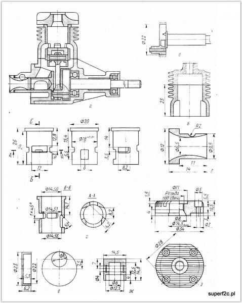

Slaw Opublikowano 24 Lutego 2019 Opublikowano 24 Lutego 2019 Witam Posiadam nowy silnik KMD 2,5 samozapłon. Z uwagi na brak dostępu do paliwa chciałbym zmodyfikować silnik na zapłon żarowy. Konstrukcja silnika chyba trochę utrudnia taką modyfikację. Prosiłbym o porady jak pokonać trudności. Dysponuję tokarką, mam również dostęp do frezarki i szlifierek i spore doświadczenie w obróbce skrawaniem. Nie wiem jak rozwiązać mocowanie głowicy ze świecą żarową. Wytoczenie to nie problem ale jak zapewnić mocowanie i szczelność połączeń. Pozdrawiam Sławek
Marek_Spy Opublikowano 24 Lutego 2019 Opublikowano 24 Lutego 2019 Robisz nowy przeciwtlok z otworem na świece podkładki juz musisz dobrać i po problrmie . jak nie jasne to napisz na PW Wysłane z mojego K6000 Pro przy użyciu Tapatalka
Nielot Opublikowano 24 Lutego 2019 Opublikowano 24 Lutego 2019 Oszczędź ten silnik Składniki do paliwa są dostępne a KMD ładnie chodzi. Silników żarowych odpowiedników np. co do mocy KMD 2,5 kupisz za małe pieniążki cały "kapelusz" a KMD już mało zostało. A tak w temacie to przeróbka nie jest skomplikowana, ważne jest tylko ustalenie odpowiedniego stopnia sprężania. 1
f2cmariusz Opublikowano 24 Lutego 2019 Opublikowano 24 Lutego 2019 mam nadzieję że nie pomyliłem się i jest to KMD w wersji żarowej a zdjęcie rysunku pochodzi z rosyjskiego forum o końcówce adresu .ru Myślę że do odnalezienia strona pod warunkiem że fraza "KMD silnik" badzie cyrylicą wpisana do wyszukiwarki.

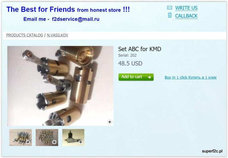

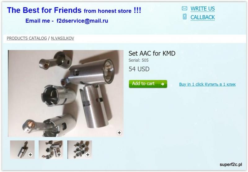

f2cmariusz Opublikowano 29 Czerwca 2019 Opublikowano 29 Czerwca 2019 i jak najbardzej aktualną ofertę na parę AAC czy ABC. https://f2abcd-store.ru/products?fbclid=IwAR3t_fAwWmpGqp0f56MUNz9dhqptOh8bAYdrahsl27gjIXCRV-agPVH-7po
