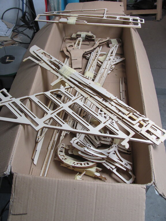

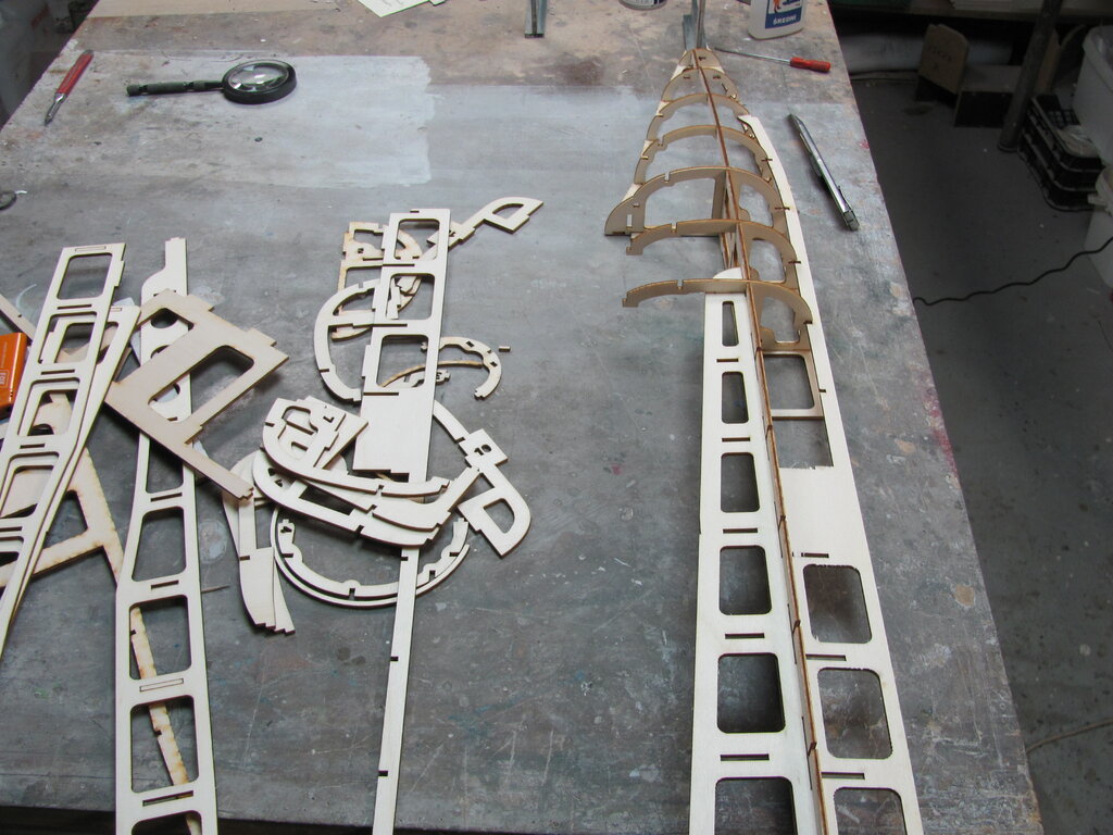

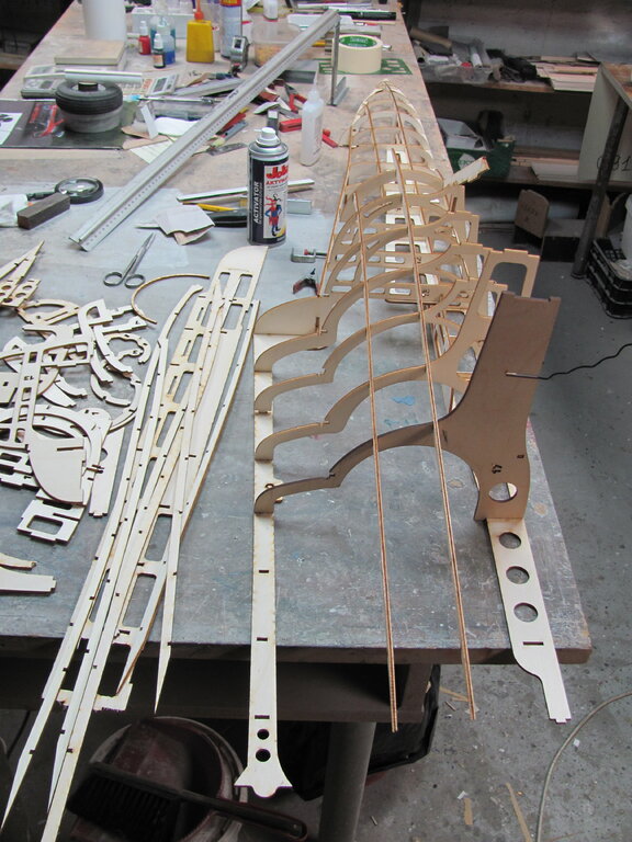

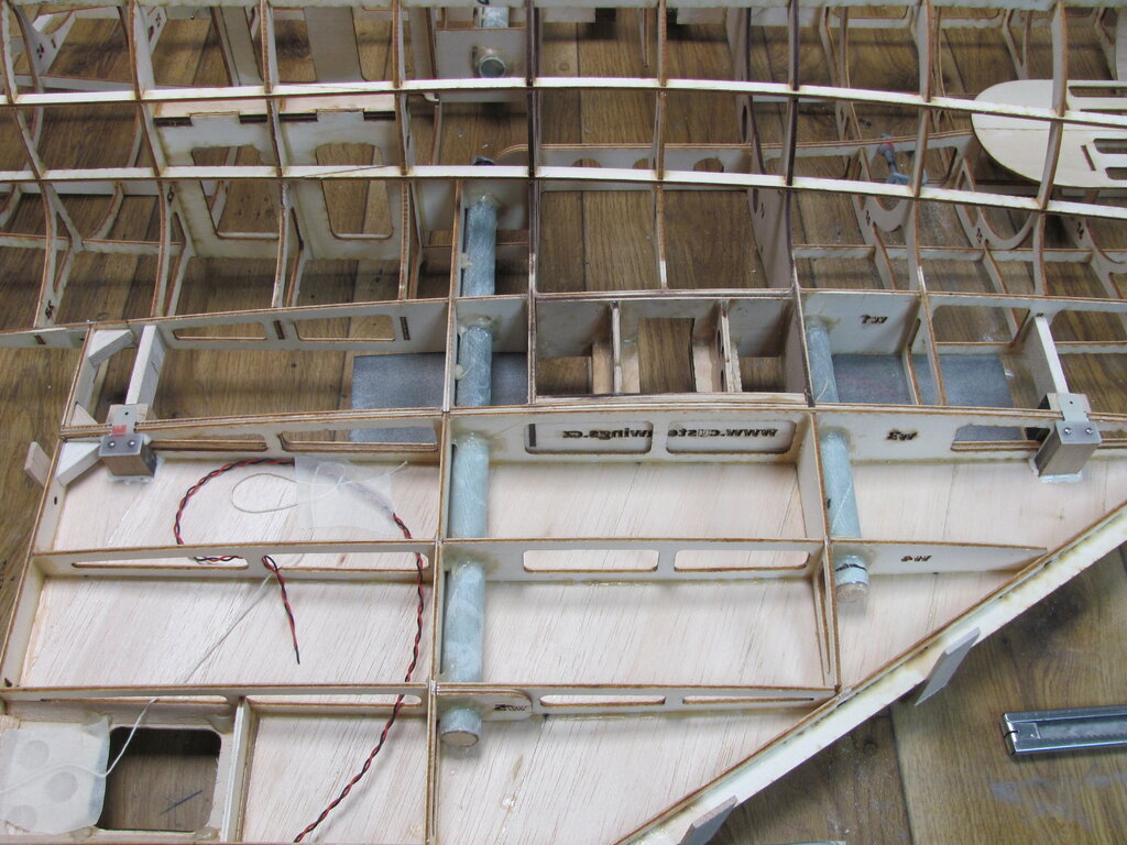

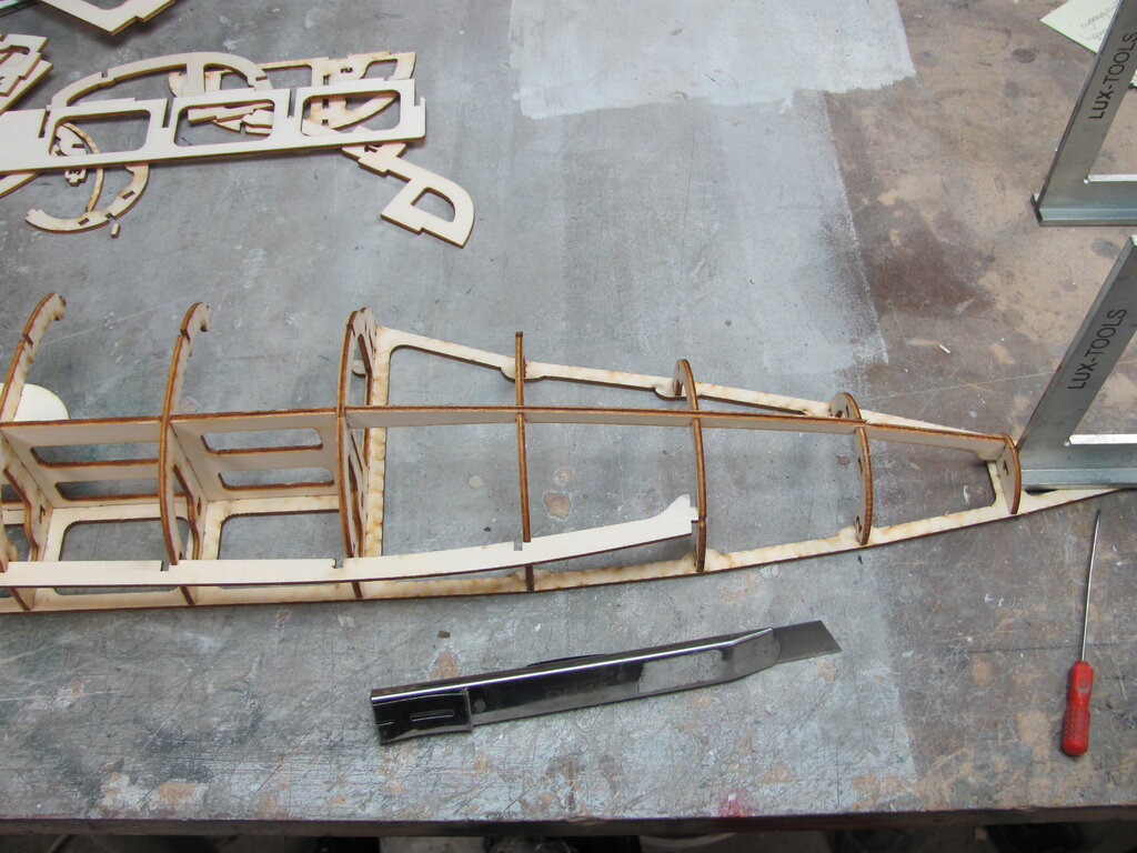

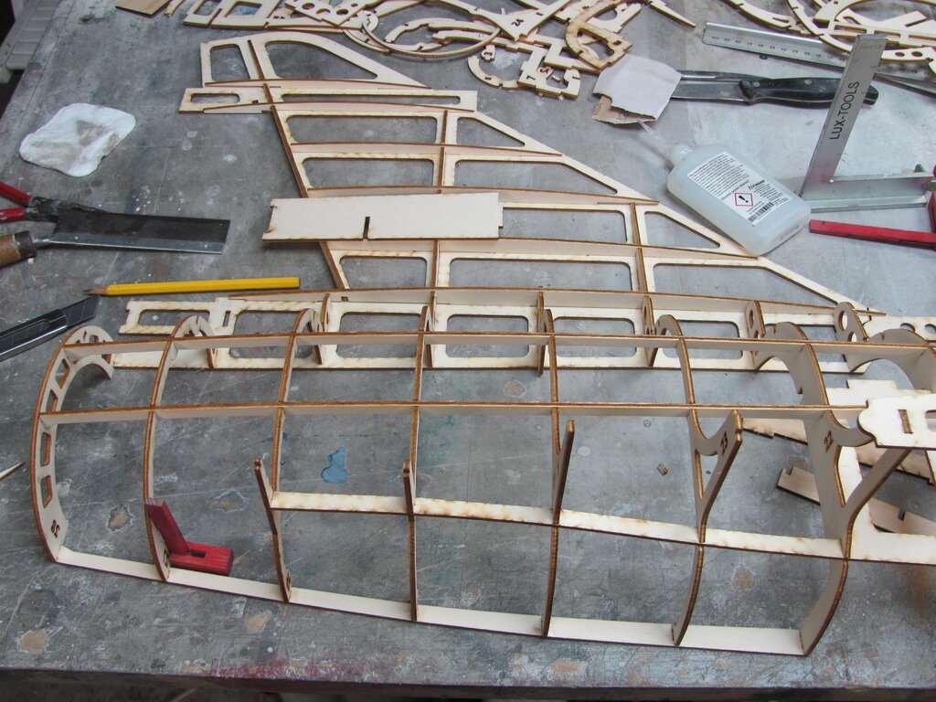

Lucjan Opublikowano 20 Września 2021 Opublikowano 20 Września 2021 ZACZYNAM BUDOWĘ MODELU KTÓRY OD DAWNA CZEKAŁ W KOLEJCE. 1
Lucjan Opublikowano 20 Września 2021 Autor Opublikowano 20 Września 2021 21 minut temu, japim napisał: Jaki napęd? Turbina o ciągu 8 - 10 kg.

Lucjan Opublikowano 20 Września 2021 Autor Opublikowano 20 Września 2021 38 minut temu, RobertK napisał: Cześć Lucjan , turbina 8-10 czyli mniejsza wersja z czeskiej oferty CW ? Dziś short kit -y przyspieszają prace kiedyś laubzega i do przodu ? - https://pfmrc.eu/topic/22355-mirage-2000b/ WITAJ ROBERCIE ! MASZ RACJĘ, TO CZESKI PRODUKT. KONSTRUKCJA JEST PRZEMYŚLANA I WSZYSTKO DOBRZE PASUJE , ALE: ŻEBRA SKRZYDEŁ NIE MAJĄ STOPEK MONTAŻOWYCH, KADŁUB MONTUJE SIĘ W RĘKACH, BRAK PÓŁEK POD SERWA I DŻWIGNIE STERÓW, NIE MA INFORMACJI JAKIEJ GRUBOŚCI BALSĄ NALEŻY POKRYĆ KONSTRUKCJĘ , JAKIE WYCHYLENIA I EXPO. STERÓW, O JAKIEJ MOCY SERWA ZASTOSOWAĆ . ZAZNACZONY JEST TYLKO ŚRODEK CIĘŻKOŚCI . INSTRUKCJA JEST W FORMIE RYSUNKÓW 3D. NAPISAŁEM DO PRODUCENTA W SPRAWIE POWYŻSZYCH BRAKÓW ... I ŻADNEJ ODPOWIEDZI , NAWET PRZEPRASZAM. JA SOBIE BEZ PROBLEMU DAM Z TYM RADĘ ALE TAK BYĆ NIE POWINNO. 12 minut temu, paulusr napisał: Fajne te połówkowe kity. Zdradzisz kto przygotował zestaw? PROSZĘ BARDZO ? http://customwings.cz/classic-construction-models/

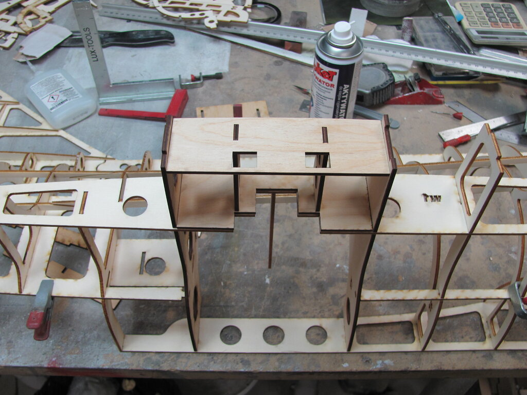

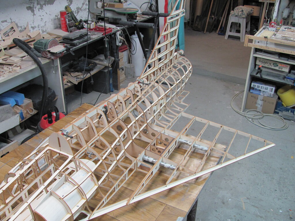

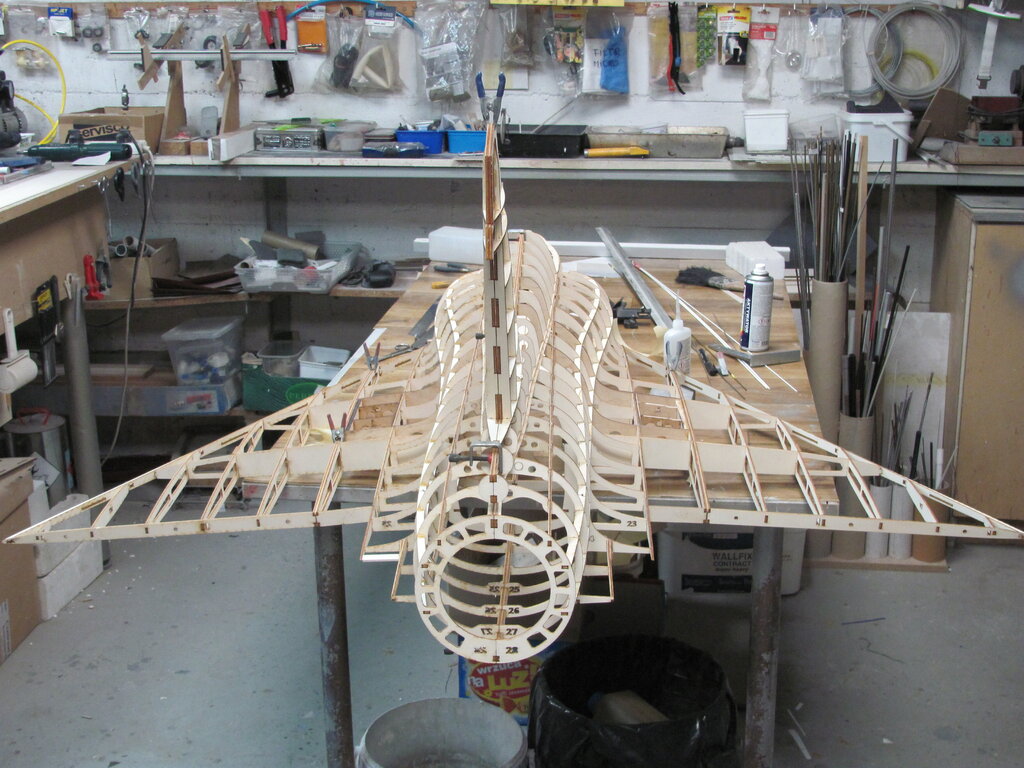

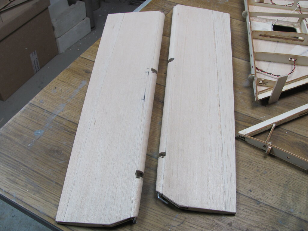

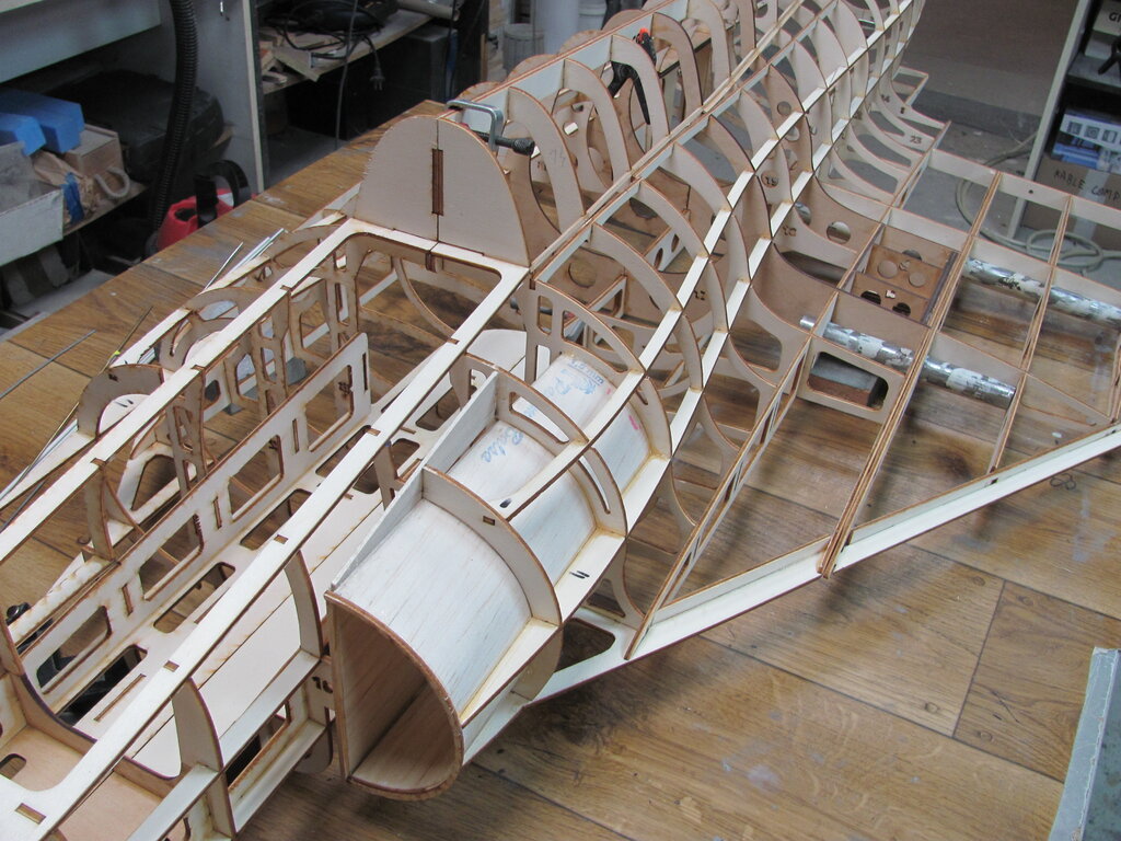

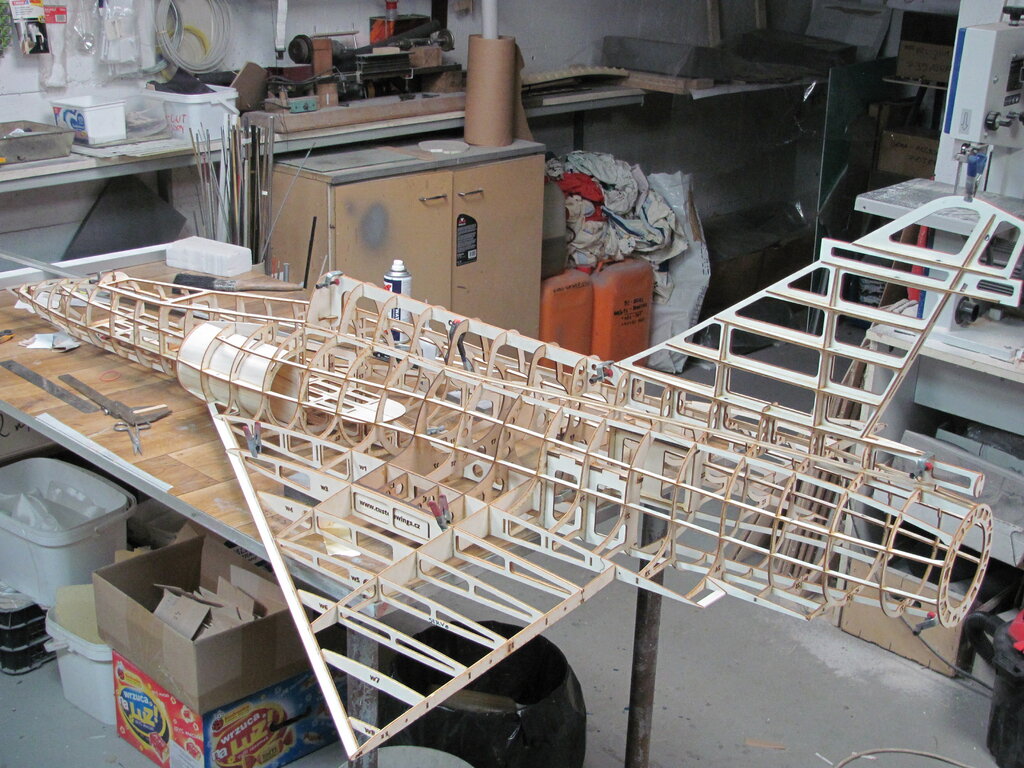

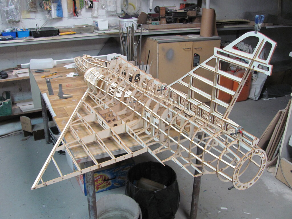

Ta odpowiedź cieszy się zainteresowaniem. Lucjan Opublikowano 21 Września 2021 Autor Ta odpowiedź cieszy się zainteresowaniem. Opublikowano 21 Września 2021 NA RAZIE PRACE IDĄ W BŁYSKAWICZNYM TEMPIE. 9 2

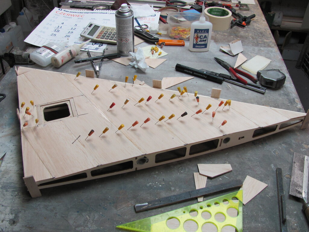

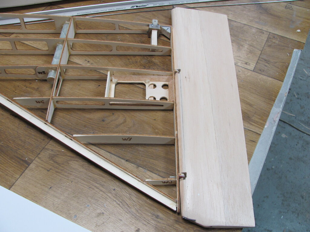

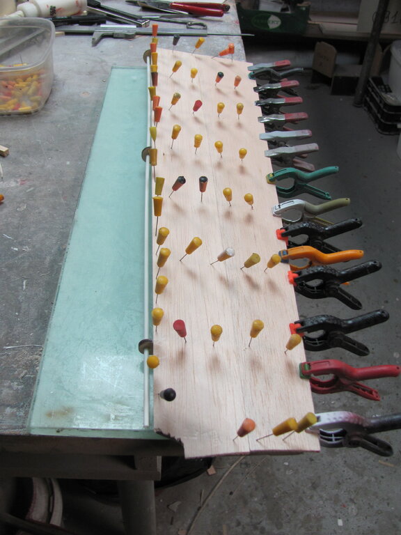

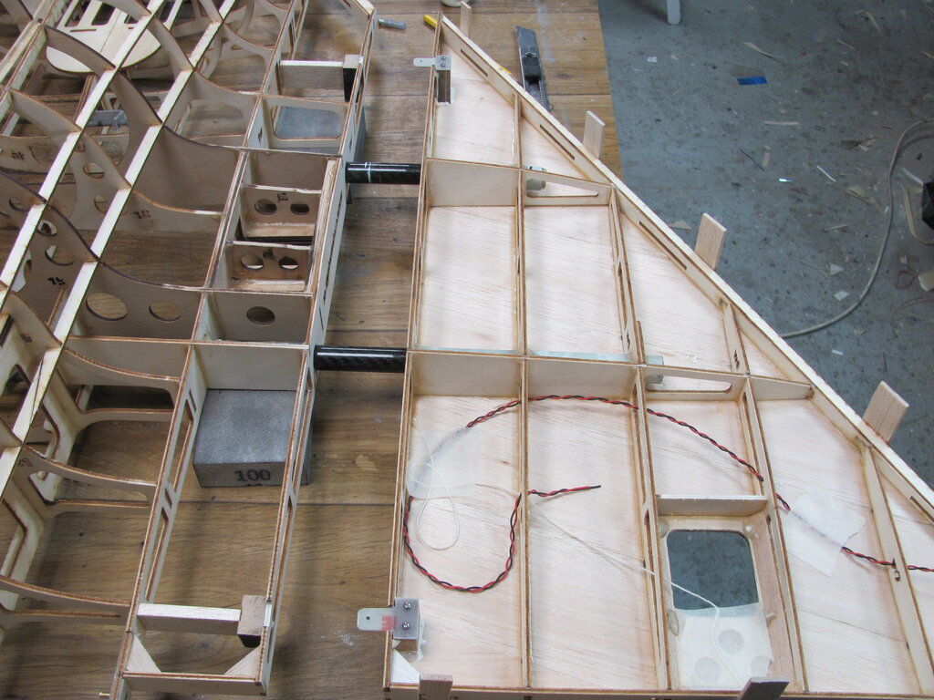

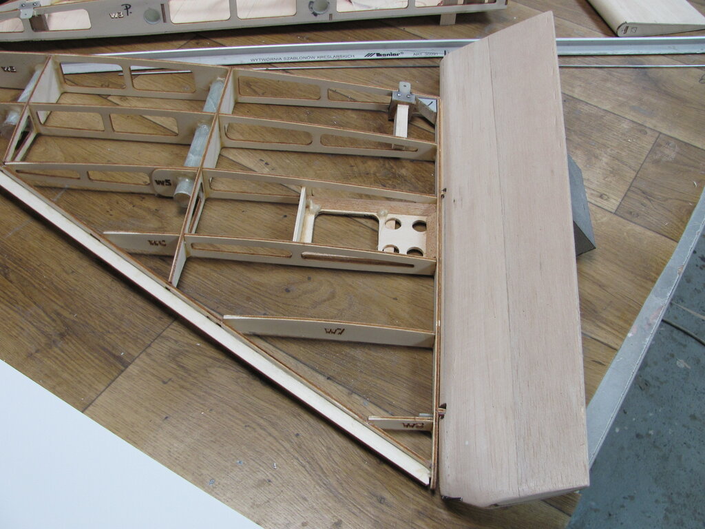

Ta odpowiedź cieszy się zainteresowaniem. Lucjan Opublikowano 22 Września 2021 Autor Ta odpowiedź cieszy się zainteresowaniem. Opublikowano 22 Września 2021 POKRYWANIE MODELU BALSĄ ZACZYNAM OD SKRZYDEŁ. 5

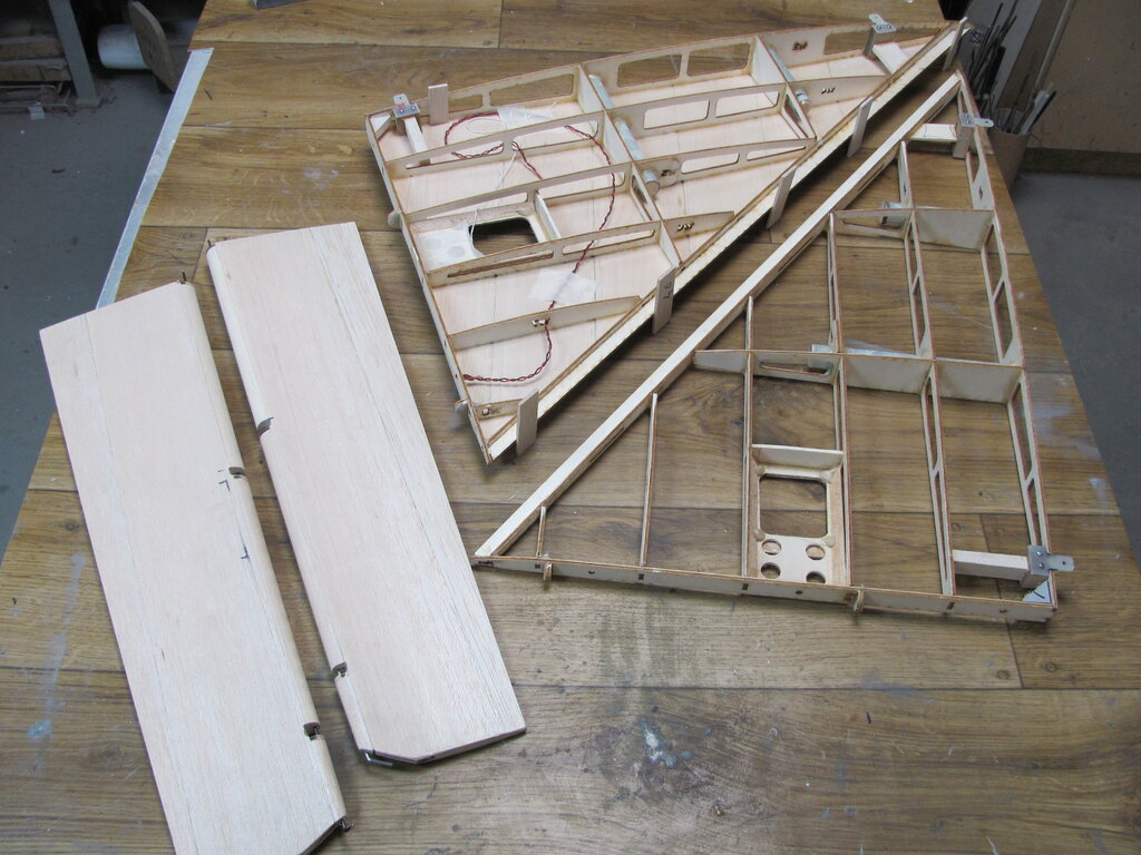

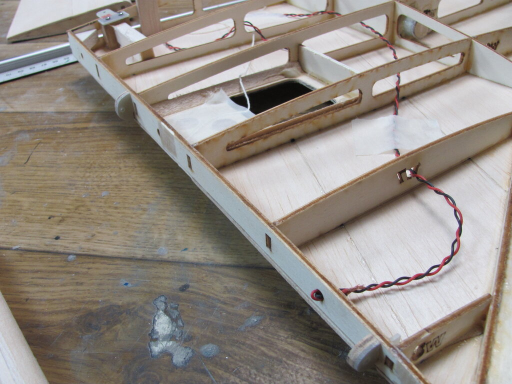

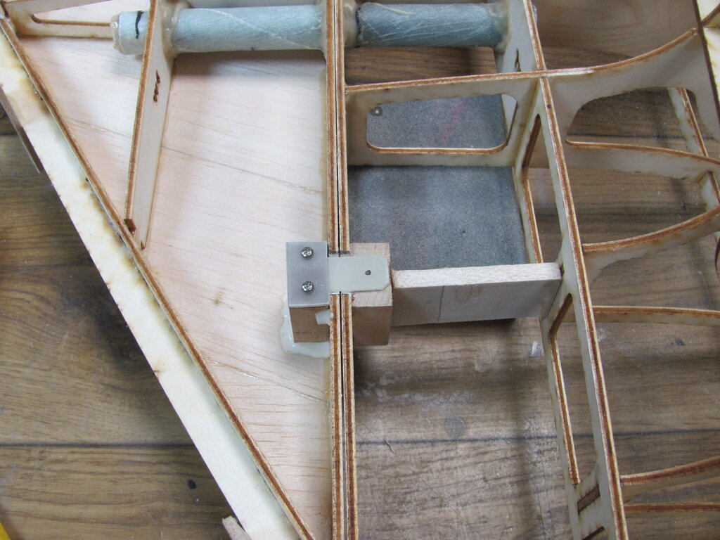

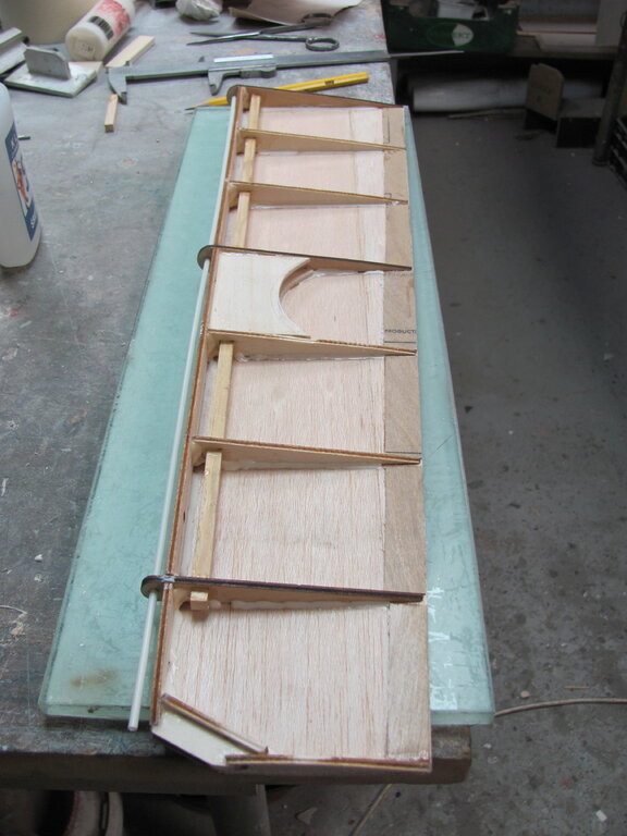

Lucjan Opublikowano 23 Września 2021 Autor Opublikowano 23 Września 2021 ELEWONY GOTOWE . USZKA ZAWIASÓW WZMOCNIŁEM LAMINATEM. SKRZYDŁA GOTOWE DO OKLEJANIA BALSĄ. 1 1
RobertK Opublikowano 23 Września 2021 Opublikowano 23 Września 2021 Witaj Lucjan, tępo masz niesamowite ! Jakiej grubości balsy zdecydowałeś ie użyć na na pokrycie skrzydeł / kadłuba ?
