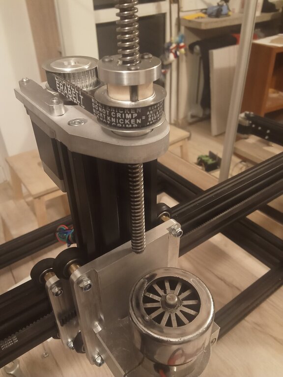

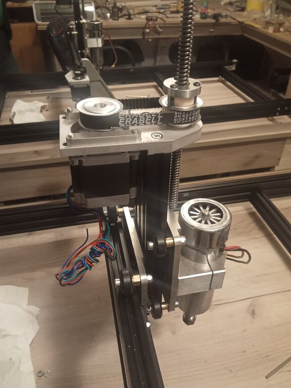

Nie poddałem sie presji i swojej ciekawości, trzeba zrobić os Z i dopiero testować
Naped ma byc sruba trapezową 10x3 i sa dwa rozwiazania
-śruba podpięta jakimś tam przegubem do silnika , kreci sie ,nakrętka zamocowana przy wózku Z
-śruba zamocowana do wózka Z nieruchomo, kreci sie nakrętka
to drugie rozwiązanie stosowane w dużych frezarkach (np. Bridgeport) jest niby skomplikowane ale oszczędza miejsce przy wózkach i daje taka zwartość konstrukcji
wiec tak zrobilem
trzeba jeszcze dociąć i zamocować śrubę ale to nie dzis
cdn

Ps te profile naprawdę w tej konfiguracji dadzą sztywność ? Mam podobne w małej drukarce i prz tej grubości ścianek nie jest rewelacyjna. Są drgania od tzw przyspieszeń i nawet niewielkiej masy. ( Nie wiem czy dobrze opisałem to zjawisko ale takowe występuje )
To sa profile 20x60  i na pewno nie ma takich w drukarce, sa naprawdę sztywne, zreszta ja wzorowałem sie na gotowych rozwiązaniach, można podejrzeć na V-slot.polska

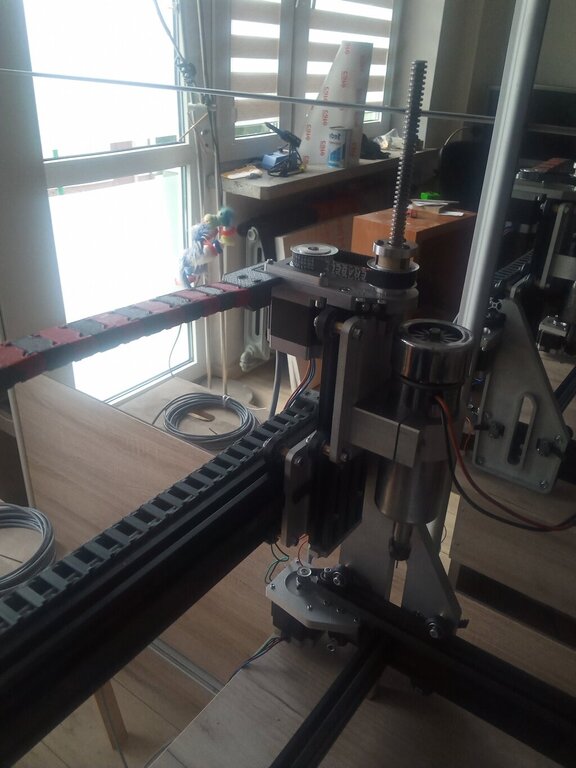

mala aktualizacja
os Z jest gotowa, wiec w zasadzie wszystkie osie sa ukończone
trzeba układać kable, ale tu muszę zacząć od mocowania prowadnic i montażu krańcówek bazujących
wiec jutro, pojutrze godzina zero xd
cdn
