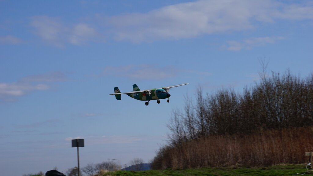

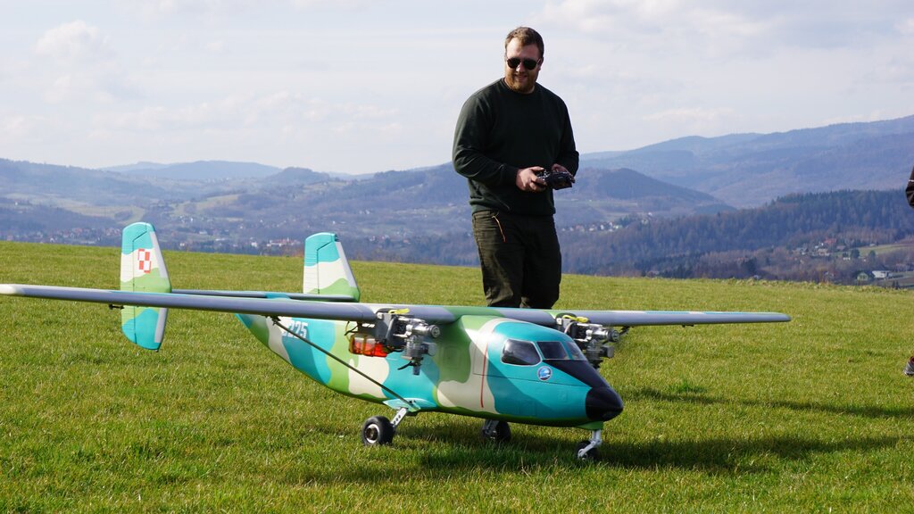

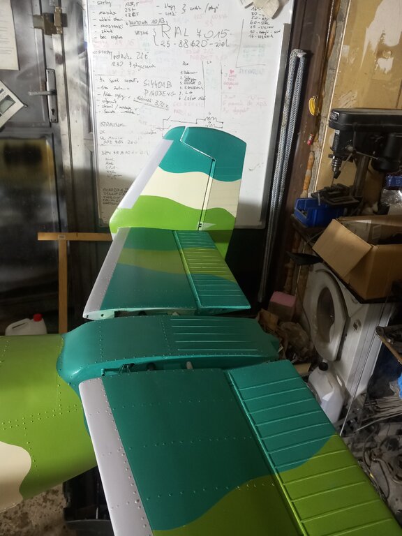

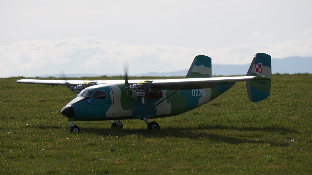

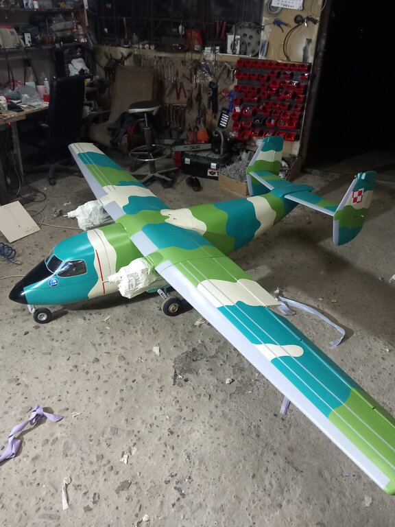

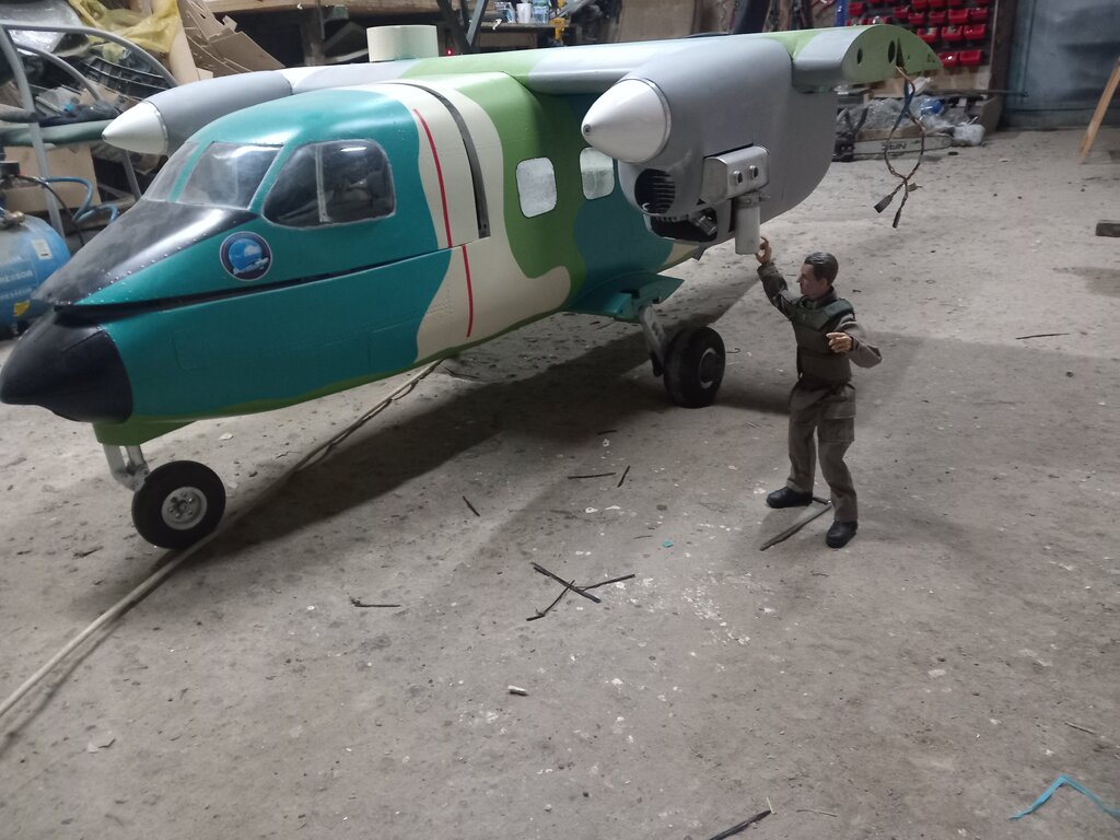

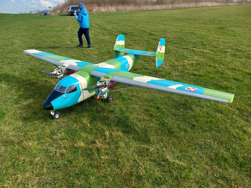

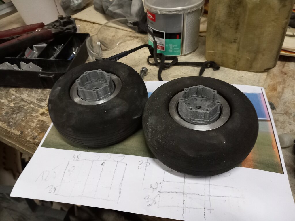

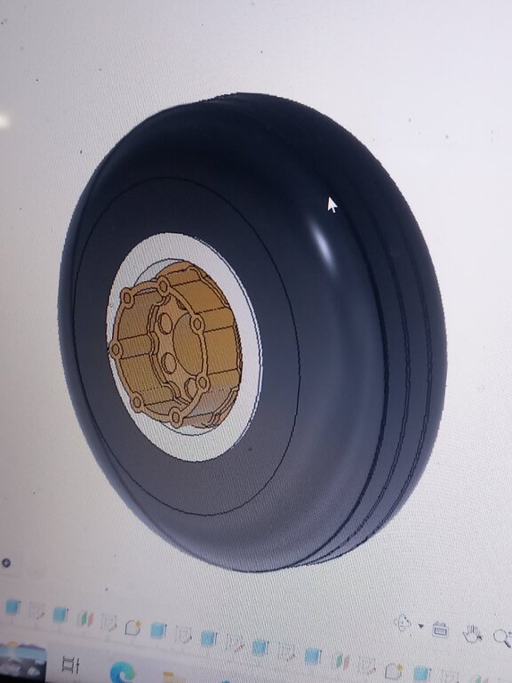

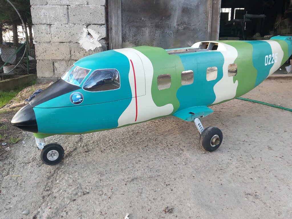

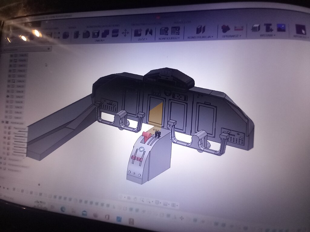

Ta odpowiedź cieszy się zainteresowaniem. Grzesiek1 Opublikowano 2 Kwietnia 2024 Ta odpowiedź cieszy się zainteresowaniem. Opublikowano 2 Kwietnia 2024 Witam. To moja pierwsza publikacja modelu na forum. Mam nadzieję, że dobry dział. Jak coś proszę o przeniesienie. Chcę na samym początku powiedzieć, że nie jest to makieta,a model. Bardziej przywiązywałem uwagę do zbudowania tego stworka . Może druga będzie makietowa Samolot Bryza M-28. -rozpiętość skrzydeł 370cm -waga ok 19kg bez paliwa (do oblotu był 1kg więcej. Troszkę schudła, a może i waga coś kaprysiła) -silniki 2x rcgf35cm Budowę zacząłem oczywiście od projektu w fusion360 w styczniu 2022r. Trwa to aż do teraz... Modelowany jest z rzutu bocznego i górnego. Jest to prototyp (pierwsza sztuka), błędy projektu aktualizowane na bieżąco. Elementy frezowane na mojej ALA frezarce cnc. Podwozie to też moja nauka na tokarce itp. Opony są wykonane z gumy kupionej w sklepie z "częściami do obuwia". Konstrukcja kadłuba i centropłatu to sklejka kryta herexem i włóknem szklanym. Reszta w połowie prac przeszła na sklejkę i balsę. Ogon wykonywany był dwa razy ze względu na wyważenie . Budowa trwa i trwa. Jestem na etapie dopasowywania gondoli i kokpitu z pilotami. Sterownik oświetlenia też mój na atmega programowany z arduino. Oświetlenie 3w, lampa w dziobie 2x3w. Kosmetyka, kosmetyka i jeszcze raz kosmetyka... Model przed lakierowaniem wykonał kilkanaście lotów. Był ogromny stres ale lata lepiej niż cessna na 260cm Jak kilku kolegów z forum widziało, lata koło nogi. Zdjęcia troszkę ją rozjaśniają. Z tego co wiem to chyba pierwsza sztuka latająca spalinowa. Film 19 3
jetfan Opublikowano 2 Kwietnia 2024 Opublikowano 2 Kwietnia 2024 Piękny model! Gratulacje! Możesz napisać czy silniki są synchronizowane?
robert.pilot Opublikowano 2 Kwietnia 2024 Opublikowano 2 Kwietnia 2024 Gratuluję, bardzo ładny model, pięknie lata, lądowanie... mistrzostwo, prosto od słońca??. Wrzucaj na Forum jak najwięcej... Pozdrawiam
Grzesiek1 Opublikowano 2 Kwietnia 2024 Autor Opublikowano 2 Kwietnia 2024 Silniki nie są synchronizowane. Myślałem o tym. Do oblotu różnica obrotów wynosiła ok 200-300obr/min. Po starcie nie dotykałem trymera . Więc zostawiłem jak jest. Jest to mój pierwszy dwusilnikowy model. 1

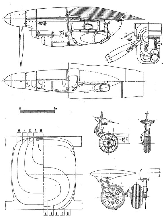

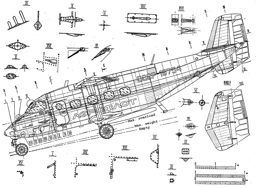

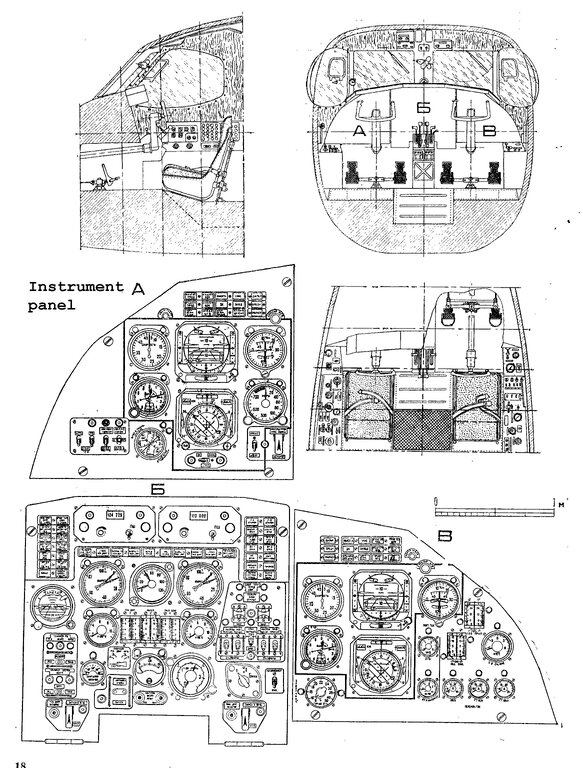

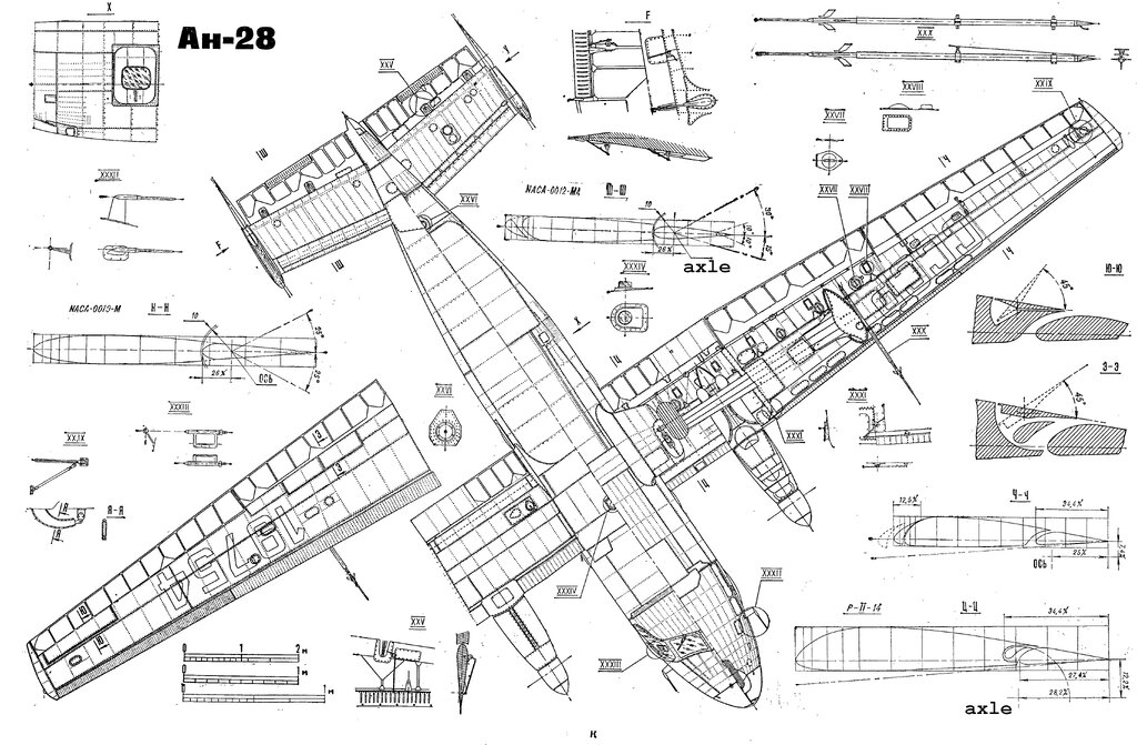

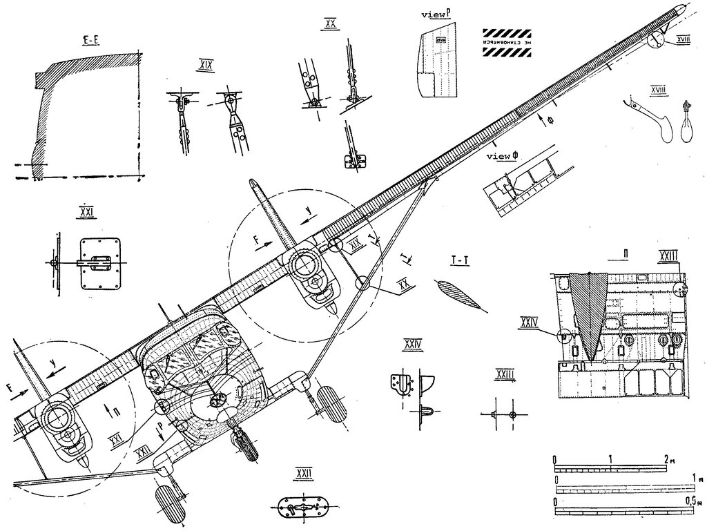

Andrzej Klos Opublikowano 2 Kwietnia 2024 Opublikowano 2 Kwietnia 2024 Gratulacje, fantastyczny model! I doskonale lata a pilot dobrze laduje! Jest tez w moich planach na przyszlosc (hahaha) ale jako szybowiec PSS. Moze zalacz tez kilka (-nascie najlepiej) zdjec z budowy. Piszesz, ze robiles model tylko na podstawie rzutow. Nie wiem czy znasz ta Rosyjska strone: http://www.airwar.ru/other/drawe.html Jest tam duzo rysunkow na bardzo wysokim poziomie, nie tylko samolotow Rosyjskich. Pozwalam sobie zamiescic ich documentacje An28, moze Ci sie przyda. 1 1
Grzesiek1 Opublikowano 2 Kwietnia 2024 Autor Opublikowano 2 Kwietnia 2024 Dzięki!;) miałem ta dokumentcję ale nie tak bogatą. Z niej modelowałem maski na silniki. Zdjęcia z budowy mam na starym telefonie. Jak go znajdę to pewnie, że zamieszczę. Ogólnie projekt powstał dla treningu w rysowaniu/modelowaniu. Po uzyskaniu bryły z rzutów i podzieleniu na wręgi oczy mi się zaświeciły. I było tylko zamawiam sklejkę:D 1
