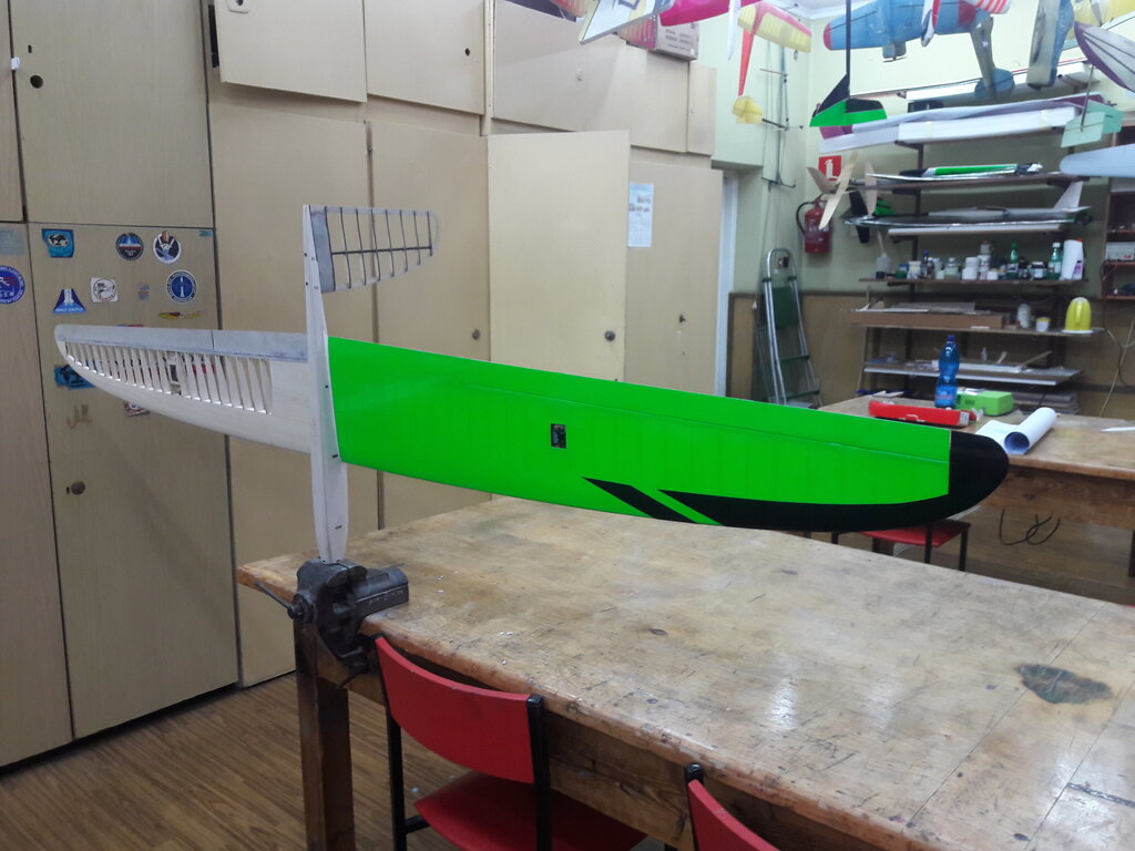

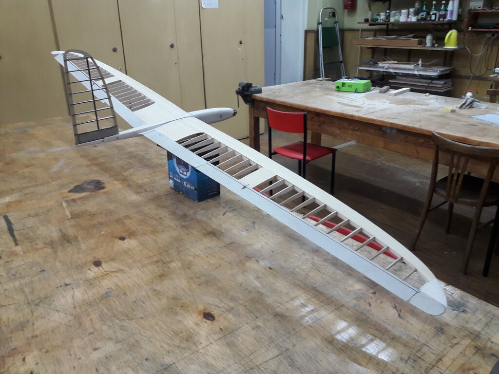

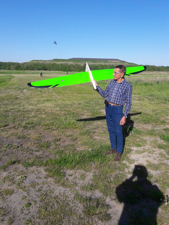

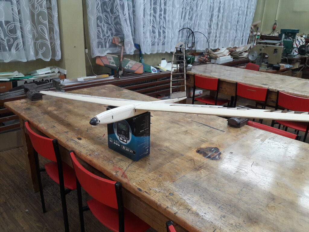

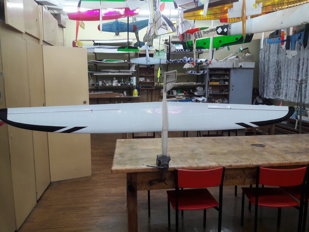

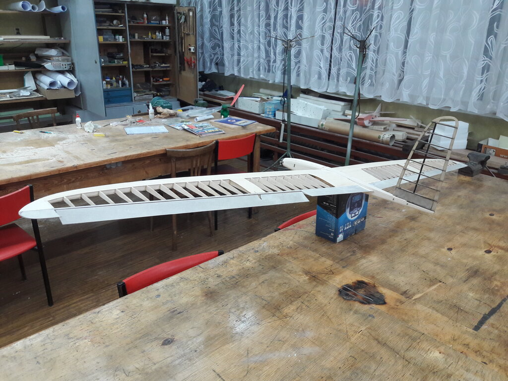

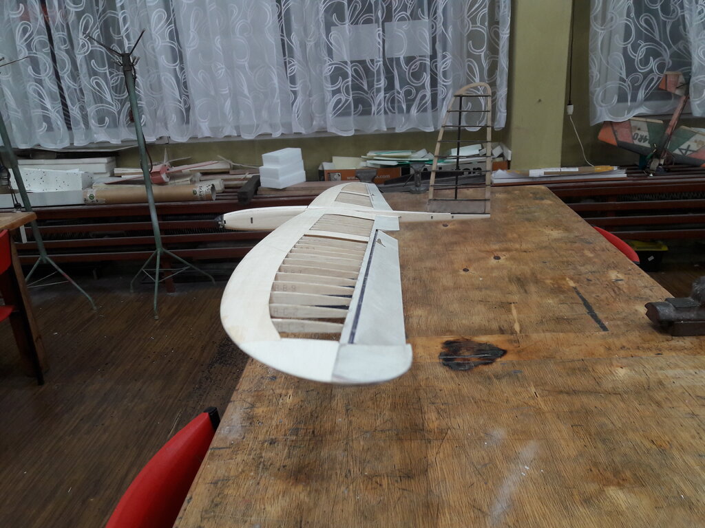

  6. Jerzy Markiton
    Fxj - 3 (3,2m)
    Gdyby ktoś chciał sobie zrobić model do zabawy w F5J, taki, jak ma Zbyszek (Zbijanik) - to proszę..... Kadłub pochodzi z Silentiusa (Arthobby). Z resztą, model jest generalnie wzorowany na jego obrysie. Podobał mi się ! W analizę aerodynamiczną nie wnikałem.... Kratownica stateczników z balsy 2x4mm. Mimo bambusowej lamówki wokół - wichrowało się to co moment dlatego kolejne stateczniki były już z 3mm pełnej balsy olaminowanej w worku szkłem 45qdcm. Życzę dużo uciechy z budowania i latania. Pozdrawiam - Jurek formatki.pdf skrzydla gotowe 1.dwg skrzydla gotowe.pdf Stat. poziomy 02.cdr
      • 3
      • Lubię to
      • Dzięki
  7. Cześć ! Pięknie to wyszło ! Swoje Kiwi oklejałem zwykłą folią i też skrzydła + gondola wyszły 38g... Zastanawiam się, czy w przyszłości pchać się oralight. Do takich serw, jak Twoje kiedyś użyłem 2x LiFePo4 500 mAh, bezpośrednio, bez diody - połknęły bez zająknięcia. I mniejsze i lżejsze ? Zawody na gramy - odpuściłem. Wszystkie stateczniki z 3mm listewek balsowych na mocniejszej gumie czy w silniejszym wietrze wpadały we flutter. Ale mieliśmy mocniejszą gumę - początkowo do plandek w oplocie a ostatnio jakąś angielską 8 czy 10mm. Jak zaczęliśmy stateczniki robić z pełnej balsy 2mm olaminowane tkaniną 45g/qdcm - problem się skończył. Przybyło kilka gram z tyłu ! Można by jeszcze zostawić gołą balsę, bez lakieru - coś tam dało by się jeszcze użebrać ? Życzę powodzenia na zawodach i pozdrawiam - Jurek
