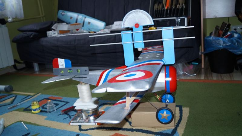

Dzisiaj jeszcze raz wrzuciłem model do pomiarów
Pod spływ górnego skrzydła musiałem wrzucić aż 3 mm kawałek balsy żeby uzyskać 1 st, dolny płat jest na 2 st. Urządzenie pomiarowe jak na zdjęciu.
Lotki jak najbardziej do sprawdzenia po raz drugi i ustawienia.

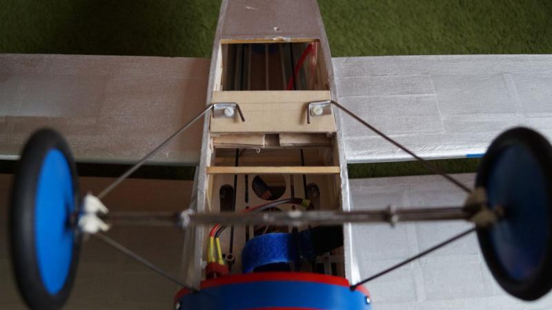

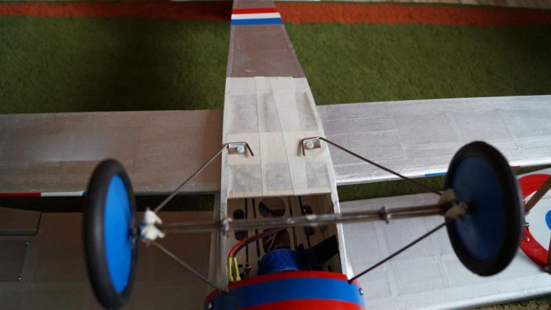

N17 jest gotów do lotu. Zastrzały przykręcone ... żeby dostać się do mocowania dolnych płatów musiałem wyciąć część poszycia kałuba
z racji że może stać się nie opłacalne wdychanie ak 20 na daremno więc poszycie rodem z frontu wojennego czyli taśma papierowa
