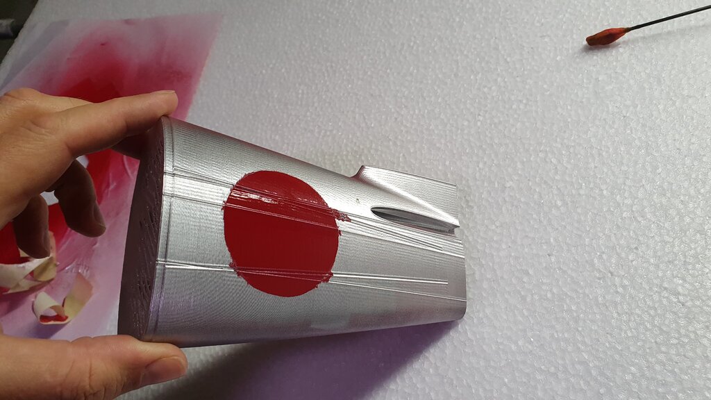

japim Opublikowano 22 Listopada 2020 Autor Opublikowano 22 Listopada 2020 Dzięki za cenne rady. Przy nastepnym modelu popracuję nad wykończeniem. Na 11.11 kupiłem troche upgrejdow do mojej dużej drukarki i powinienem być w stanie pozbyć się tego dzwonienia przy liniach podziału. Zdjąłem maski z kabiny. Relaksujące i satysfakcjonujące doswiadczenie chyba tło jest kiepskie bo szyby kabiny wyglądają teraz ciemniej niż sam metalowy kadlub. W najgorszym wypadku pomaluje je na biało. 1
japim Opublikowano 22 Listopada 2020 Autor Opublikowano 22 Listopada 2020 Już prawie, już za momencik... Mialem pryskać cały model na srebrno gdy tknęło mnie aby sprawdzić jak bedzie wyglądać czerwony na tym. I nie jest dobrze. Czerwony wyszedł bordowy albo raczej czerwony spalony... wzialem drugi sprey który znalazłem w piwnicy i prysnąłem z drugiej strony. Jest ciut lepiej. Zobaczymy jak będzie wyglądać po wyschnięciu. Ale musze przemyśleć malowanie. Najwyżej miejsca, które mają być czerwone zamaskować - cały ogon a na skrzydłach i w tylnej części kadluba dać ordynarne niemalowane pasy na środku których dam okregi. Ewentualnie mogę jeszcze przed malowaniem czerwonym prysnąć miejsowo zwykłym szarym podkładem. 2

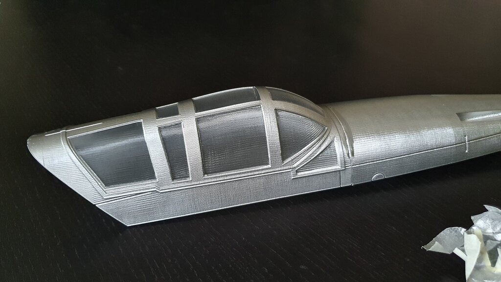

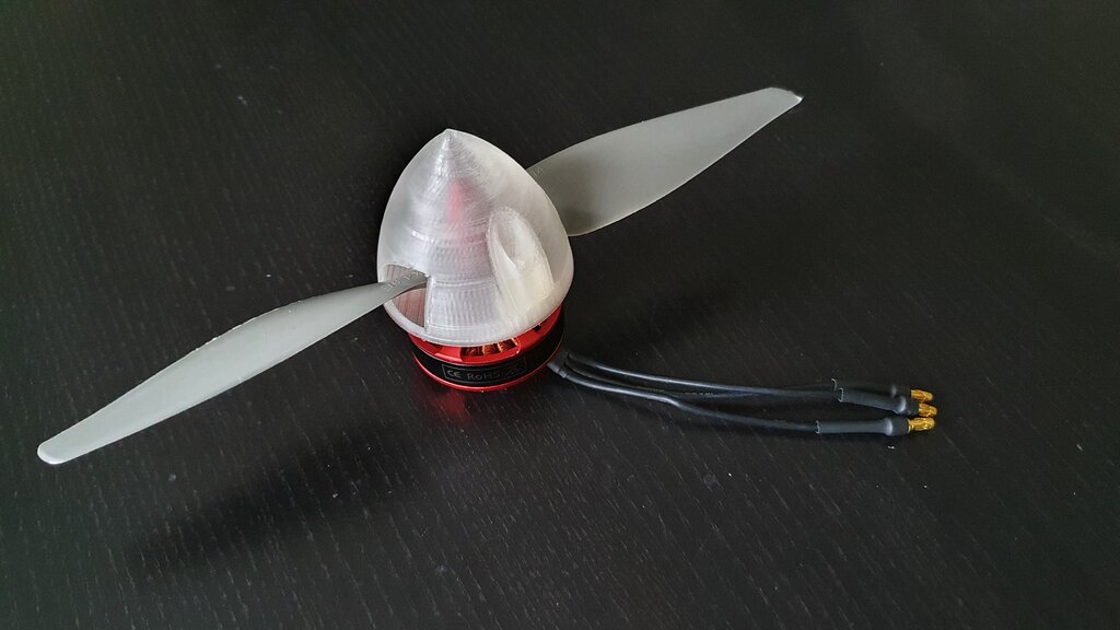

japim Opublikowano 24 Listopada 2020 Autor Opublikowano 24 Listopada 2020 Jest też kołpak. Dekielek dostanie jeszcze łopatki wentylatora do chłodzenia silnika. I tak wyszły próby malowania. Wiem wiem - tak jak mówiłem nie jest dobrze. Ale lepiej ze trenuję na próbnych wydrukach niz na docelowym modelu
poharatek Opublikowano 24 Listopada 2020 Opublikowano 24 Listopada 2020 Jeszcze raz: trochę cierpliwości, nie staraj się pokryć kolorem na jeden raz, czerwienie się kładzie w co najmniej 3-4 warstwach. Pojedyncza warstwa ma być cienka, jeśli wygląda na "mokrą" - nałożono za dużo farby... Maskowanie trzeba docisnąć - zwłaszcza przy liniach podziału blach (kawałkiem twardszej balsy, wykałaczką), żeby się tam dobrze ułożyła. Przy czym, niezależnie jak dobrze byś je położył, to przy ilości farby, jaką dowaliłeś (widać "schodek" na krawędzi hinomaru i znikły artefakty druku), to nie ma szans, żeby nie podciekło... 1

grzegor Opublikowano 24 Listopada 2020 Opublikowano 24 Listopada 2020 Szyb osłony kabiny niczym nie maluj, plis. Na zewnątrz, na jasnym tle najlepiej będą wyglądać nieco przezroczyste takie jakie są. Może i będą błyskały w słońcu tak jak powinny. Drobne niedoróbki i zabrudzenia można podmalować taką lub podobną farbką, bez maskowania, pędzelkiem: https://agtom.eu/farby-olejne/341769-farba-humbrol-enamel-11-silver-metallic-50723478.html Dokładnie zrobionych poprawek nie widać nawet na małych modelach redukcyjnych a co dopiero na takim w dużej skali.

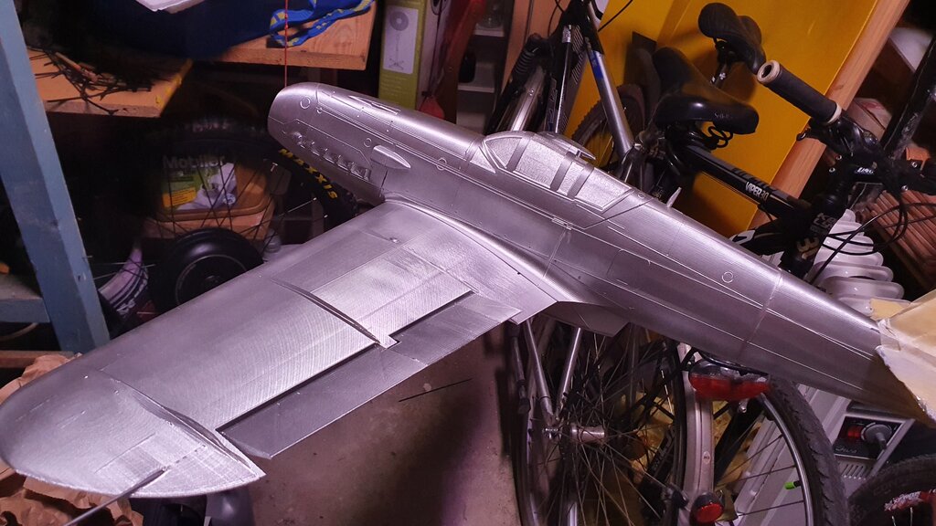

Exu Opublikowano 26 Listopada 2020 Opublikowano 26 Listopada 2020 3 godziny temu, japim napisał: Ki poszedł do komory lakierniczej - czyli do piwnicy Super. Extra wygląda z tymi podziałami blach, ale powiedz mi co to jest po środku skrzydła tam gdzie ci się lotka łączy i na końcówce skrzydła - zły wydruk czy przekłamanie na zdjęciu ?
japim Opublikowano 27 Listopada 2020 Autor Opublikowano 27 Listopada 2020 Godzinę temu, Exu napisał: Super. Extra wygląda z tymi podziałami blach, ale powiedz mi co to jest po środku skrzydła tam gdzie ci się lotka łączy i na końcówce skrzydła - zły wydruk czy przekłamanie na zdjęciu ? Spoina z CA. Tam wydruk jest gładki po tym jak wytarłem nadmiar kleju. Tak jak pisał Marcin ten kolor jest zarazem super duper jak i super wredny. Wystarczy delikatnie prysnąć i już się pięknie świeci. Ale jak się tak świeci to widać absolutnie każdą wadę i np taką właśnie różnicę w wyprowadzeniu powierzchni. Model nie był w żaden sposób szlifowany ani wygładzany. Więc miejsce klejenia dosyć mocno odróżnia się błyszcząc na tle pozostałej części modelu. Gdyby to był inny kolor to pewnie tak tego nie byłoby widać.
