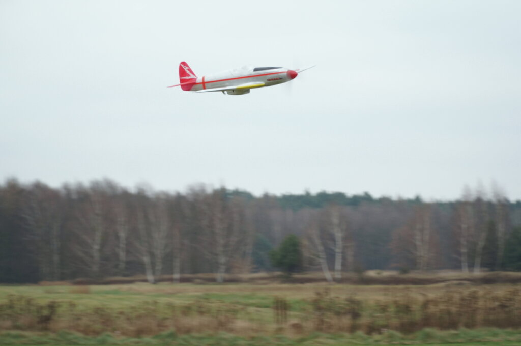

Ta odpowiedź cieszy się zainteresowaniem. japim Opublikowano 6 Grudnia 2020 Autor Ta odpowiedź cieszy się zainteresowaniem. Opublikowano 6 Grudnia 2020 No i poleciał. Filmu jeszcze nie mam (tak, wiem - bez filmu sie nie liczy), bo Jacek który mi pomagał musi go zrzucić na dysk. Ale biorę Jacka na świadka że model lata i to bardzo fajnie mimo paskudnej pogody. Wyszedł ciężej niż planowałem, bo 970gramy (musze znowu zważyć absolutnie wszystkie bebchy i plastiki bo nie chce mi się wierzyć że przestrzeliłem się o 150g). Może to malowanie, albo kable. Albo serwa mg. Ziarnko do ziarnka i zbierze sie miarka. Mimo tej masy na silniku Racerstar 4108 600Kv, pakiecie 6s1300 Xtron 40C (2×3s) i regulatorze Hornet 40A idzie pionowo. Śmigło APC 9x6. Nie testowałem czy da rade wytrzymać pełne 7 minut bo od zimna ręce mi się trzęsły. Myślę że można zejść ze śmigłem na 8x6 i też będzie fajnie latać. Wlaściwie pliki sa gotowe, ale jeszcze przerabiam delikatnie przód żeby wszedl pakiet 4s na płasko bo teraz wchodzi na mega wcisk. Noni trzeba delikatnie zwiększyć sklon silnika, bo dosyć mocno zadzierał. 6 1

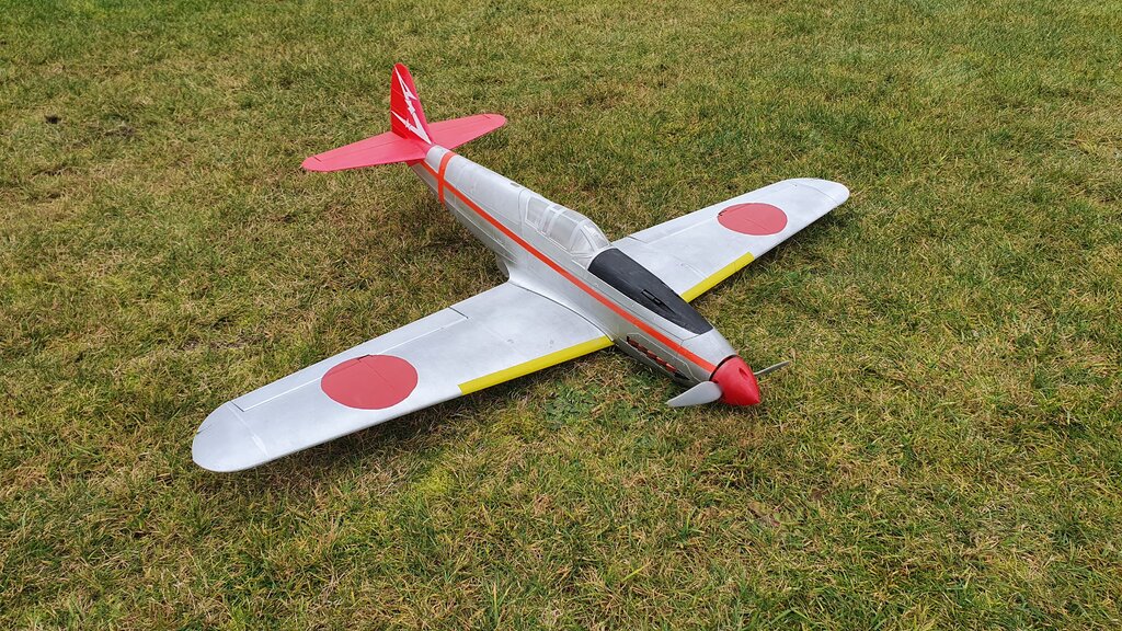

japim Opublikowano 6 Grudnia 2020 Autor Opublikowano 6 Grudnia 2020 Montaż filmu trochę zajmie - ale mam fotkę Jeszcze raz wielkie dzięki dla Jacka za filmy, fotki i pomoc. 1 1
mirolek Opublikowano 7 Grudnia 2020 Opublikowano 7 Grudnia 2020 wygląda bajecznie - gratuluje ? waga chyba też jest ok. Z tego co się orientuję to zwykle drukowanki wychodzą wagowo w okolicach 1 kg model mniejszy troszke mniej a większy troszke więcej. Waga samego plastiku to te minimalne różnice ale bebechy swoje ważą i nie udaje się zejść poniżej 900g przy założeniu, że starczy "pary w kotle" na 7 minut lotu. Model świetnie się prezentuje i na pewno będzie bardzo szybki ...sprawdzimy na zawodach w przyszłym sezonie co potrafi ? ms
pacek Opublikowano 7 Grudnia 2020 Opublikowano 7 Grudnia 2020 Ki 61 to kwintesencja kombatu, czysta linia, rasowy myśliwiec. Wyszedł ekstra. jakby co to mam małe asp.
JacekO Opublikowano 7 Grudnia 2020 Opublikowano 7 Grudnia 2020 W dniu 6.12.2020 o 13:28, japim napisał: biorę Jacka na świadka że model lata i to bardzo fajnie mimo paskudnej pogody Potwierdzam - lata w kazdych warunkach. A mocy ma tyle, ze wyskoczyl z mojej reki zanim pomyslalem, aby go wypuscic ? Na nastepne loty wezme drukowanego me109, to porownamy osiagi.
